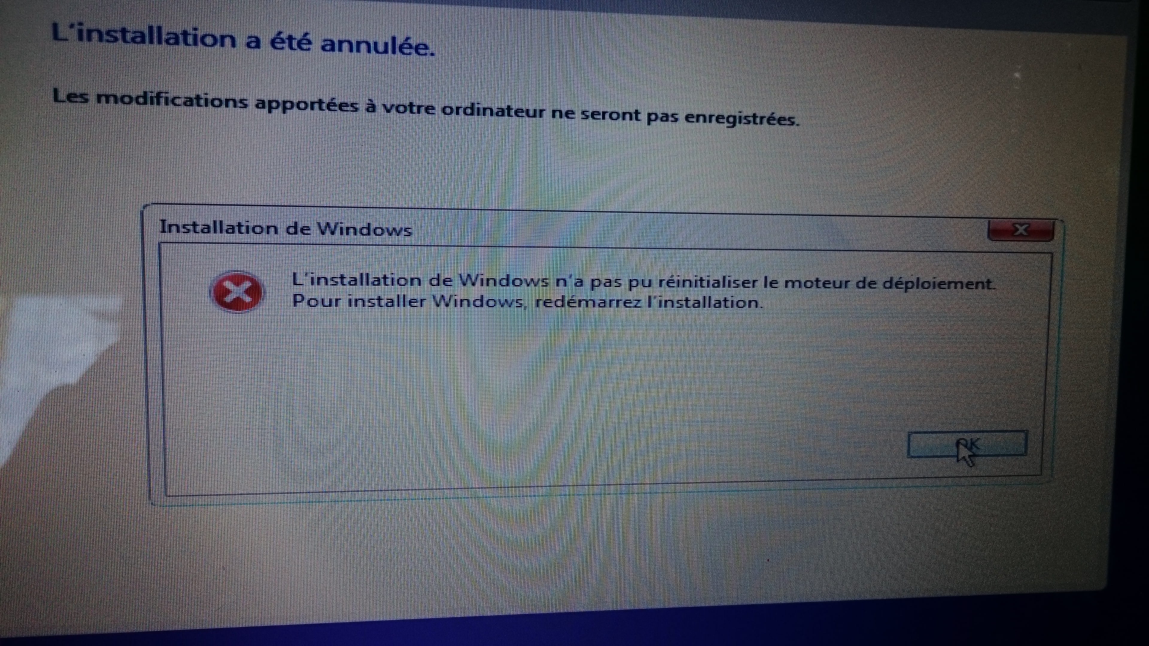

  3. Bon....
    Il commence à m'agacer cet ordi
    1. Un message qui intervient après Suivant et oui ?
    2. Oui...
    3. @Nouchka52Redémarrer et recommencer
    4. C'est fait, Ça me met le même message.
    5. @Nouchka52Quand je lance a partir de la clé bootable.

    1. Vous avez un problème ds la partition système Packard Bell et moi je tente des commandes pour le réparer avant une installation propre
      Nous pouvons dégager toutes les partitions de Packard Bell " Windows 10 mise a niveau avec votre support Windows 10 esd-iso
      Réinstaller complètement un système ne posera pas de problème , le hic sera l'activation .
      Microsoft réclame toujours une clé du produit après une installation propre.
      Microsoft avait enregistré la mise a niveau"droit numerique" donc installer gratuitement Windows 10
      Peut-être que le Serveur de Microsoft acceptera votre nouvelle installation donc ne réclamera pas de clé du produit
      Plus d'écran bleu c'est Winre c'est normal vous avez débranché le support esd-usb donc Windows environnement de récupération depuis Windows 10 support externe aucun accès.
