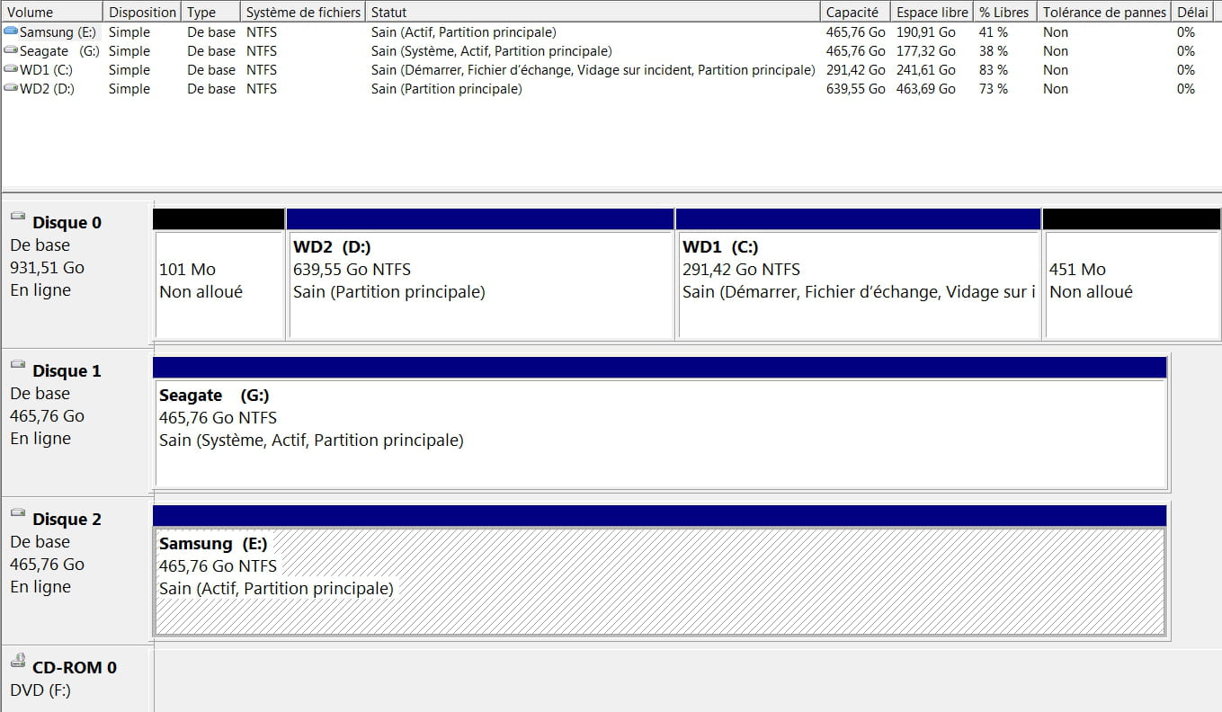

    2. bonjour a tous, j'ai reverifié voila ma gestion de disque, je ne vois pas ou est recréé le fichier systeme caché? pouvez vous me dire si il y a soucis?
      tout a l air propre?
        quand tu as réinstallé Windows , il y avait uniquement le disque système ???
        je dirais que c'est le Disque 1
        c'est quel type de Seagate 500 Go ???
      2. @vieu bison boiteunon j'ai réinstallé windows sur WD1 (C)
        et quand j'ai réinstallé windows, tous les disque dur etaient branché, j'ai fais une betises?
      3. vieux bison, si l'installation n'es pas propre merci de le préciser et je recommence tout, j'ai envi d'avoir quelque chose de propre meme si ca fonctionne bien pour le moment...mmerci
      4. le seagate c est un disque dur interne normal comme les autres d ailleurs...pourquoi
    3. Contributeur
      OK
      donc bien installé sur la partition (C:)
      que cette partition soit en deuxième position sur le disque dur n'empêche pas le bon fonctionnement de Windows
