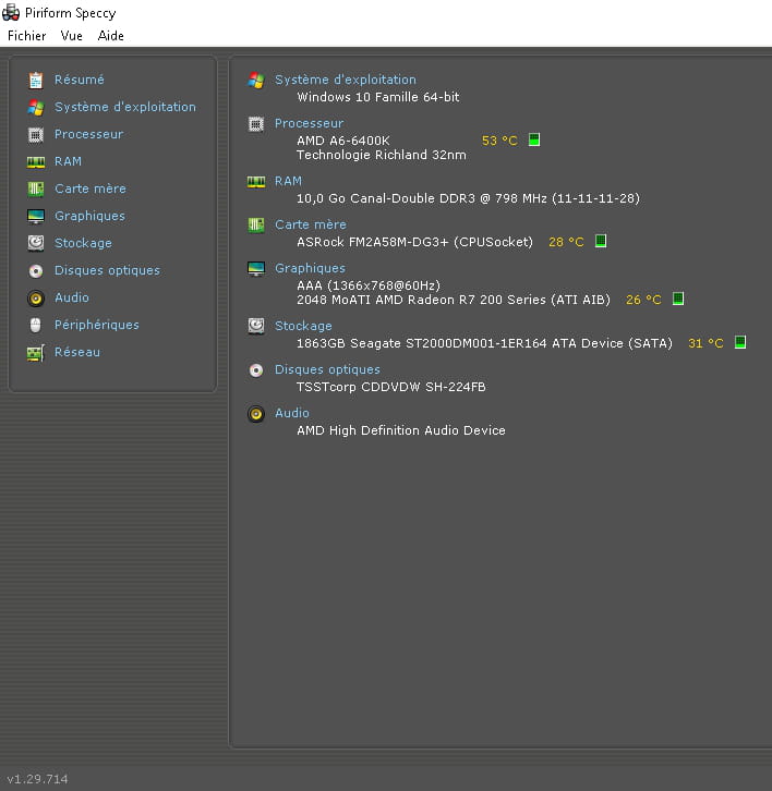

  2. Jull53 Messages postés 26 Statut Membre
    Vraiment merci de votre aide et de votre réponse.
    J'ai téléchargé le logiciel et pris une capture d'écran.
    Mon processeur va jusqu'à 81°c en rouge c'est normal ?
    Je suis pas très grand connaisseur, je les acheté d’occasion aussi. On m'as dit que c'était bon pour les jeux dessus, ah là là les vendeurs...
    1. Papounet17000 Messages postés 26460 Date d'inscription   Statut Membre Dernière intervention   9 895
      81°.
      Il va falloir penser à nettoyer le radiateur du processeur voir même regarder que le ventilateur fonctionne correctement.
      Embout d'aspirateur en plastique et pinceau plat.

    3. Papounet17000 Messages postés 26460 Date d'inscription   Statut Membre Dernière intervention   9 895 > Jull53 Messages postés 26 Statut Membre
      Il me faudrait la marque et le modèle du PC pour savoir s'il y a ou non une vraie carte graphique.
      C'est un PC fixe donc avec la marque et le modèle, je saurais si tu peux en mettre une ou pas.
      Pour les jeux c'est important.

      C'est un pc monté : Boîtier marque Gigabyte chassis
      Où je peux trouver le modèle s'il vous plaît ?
      Dans gestionnaire de périphériques > Carte graphique >
      AMD Radeon R7 200 Series
      Cordialement
    5. jns55 > Jull53 Messages postés 26 Statut Membre
      Je dois juste changer la carte graphique simplement ?
      Tu peux pas : elle est intégrée au processeur.
      Ton pc n'est pas fait pour le jeu, c'est tout.

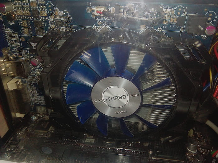

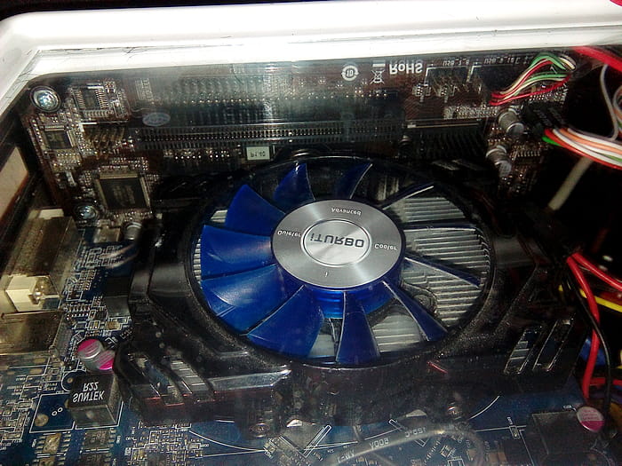

  3. Jull53 Messages postés 26 Statut Membre
    Re bonsoir et désolé de répondre tardivement.
    J'ai mis un miroir en dessus de la carte graphique pour mieux la voir.
    Je les malheureusement pas trouvé avec les exemples dans le lien.
    J'ai pas non plus trouver de nom sur ce modèle à part comme sur la photo indiquée Iturbo sur le ventilateur.
    Donc c'est trompeur ou c'est bien une carte graphique AMD ?
    Cordialement
      Ça c'est le ventirad du processeur pas la carte graphique.

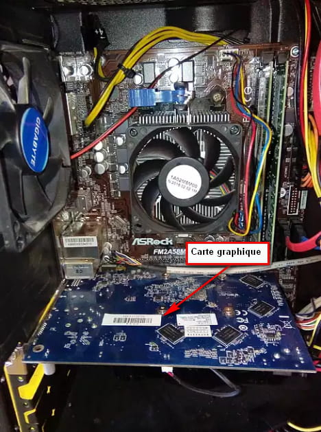

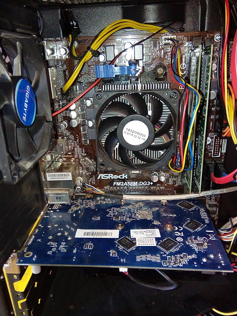

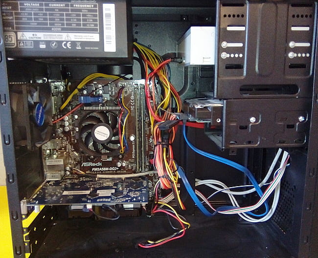

  4. Jull53 Messages postés 26 Statut Membre
    Bonjour, encore merci de prendre de votre temps pour mon problème.
    Je préfère vous montrez directement en photos de comment c'est fait à l'intérieur.
  6. Papounet17000 Messages postés 26460 Date d'inscription   Statut Membre Dernière intervention   9 895
    Regardes la capture.
    Si tu veux jouer à des jeux récent, c'est celle-ci que tu dois changer.
    Bien sur il faut aussi changer l'alimentation si c'est celle d'origine.
    Elle fait 400 watts mais c'est une noname (pas de marque).
