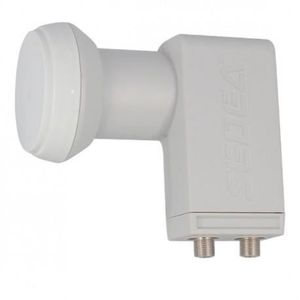

En clair, un Y ne peut fonctionner que pour un seul décodeur en fonctionnement , sinon, pour utiliser les deux en même temps, il faut une " tête twin " et deux descentes coaxiales distinctes , comme ici :
https://www.configspc.com
Exemple de tête twin :
https://www.cdiscount.com/pdt2/5/2/8/1/300x300/sed3335356702528/rw/sedea-tete-lnb-twin.jpg
Parabole avec 1 tête 2 sorties pour alimenter 2 prises TV. (+ détails index satellite)
