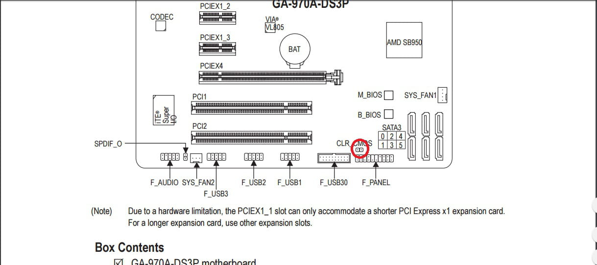

@Oceanologuetu as essayé le CLEAR cmos?
@raspeySi c'est le truc qui consiste à retirer la pile en lithium puis à la remettre pour réinitialiser le BIOS, oui je l'avais fait ! Ça n'a cependant pas fonctionné.
tu débranches ton pc du secteur.
appuies sur le bouton On pour vider le reste d'électricité statique.
et ensuite tu chopes un tournevis plat pour relier les 2 picots du CMOS.
tu laisses le tournevis environ 5 secondes dessus
ensuite tu rebranches ton pc au secteur et tu démarres en espérant que tu aies un affichage.
