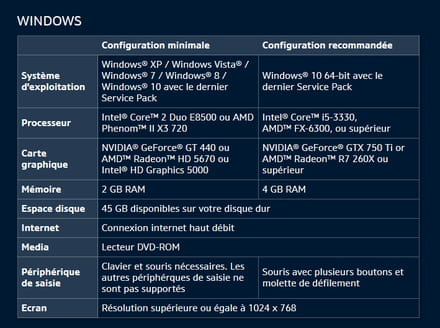

Bonjour je panse acheter ce pc bientôt mais je me pause des question pour la configuration je me sert beaucoup du pc pour jouer au jeux World of Warcraft voici les configuration que le site du jeux propose :
Configuration minimale requise pour World of Warcraft: Legion
Voici l adresse pour voire la configuration sur le site du jeux même https://eu.battle.net/support/fr/article/76459

Pourriez vous me dire si il sera efficace pour jouer a ce jeux merci d avance

    pas de problèmes pour jouer à WoW. Un peu plus pour d'autres jeux récents.
