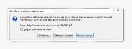

Je n'arrive plus depuis un temps à travailler sans qu'un script ne fasse planter mon système, que je sois entrain de na naviguer ou non.
Il est à noter que le script prend le nom de la page web active. Ceci ralentit mon travaille car je dois soit redémarrer mon PC brutalement (en appuyant longuement sur la touche power), ce qui n'est pas conseiller car la machine pourrait ne plus du tout redémarrer. Quelqu'un pourrait-il m'aider à résoudre ce problème?
Ci-dessous une image du script.

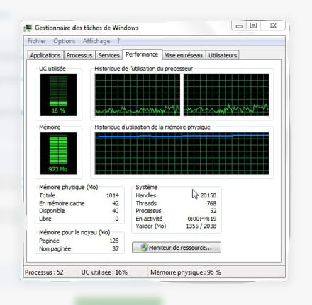

    Peux-tu vérifier tes niveaux d'uc/ram quand tu trouves que ça plante? C'est avec le gestionnaire de tâches onglet performances.

      Pour le niveau de l'UC: 25 et la RAM 825. J'espère que cela peut t'aider?

      Je pense que tu t'es trompé pour la ram, c'est en pourcentage normalement.
      Les niveaux que tu viens de me donner, c'est quand ton pc est ralentit de partout?

      Ça ressemble à un js d'adware ou autre qui tente de se lancer mais plante.. du coup le js s'emballe dans une boucle et Firefox le détecte et demande que faire... mais si la boucle est trop rapide le pc ne réagit plus et plante... :-)

      oui tu as raison. En effet je me suis trompé. Oui ces valeurs c'est le pc plante vraiment. Seulement ces valeurs ne sont pas exactes; là je viens d'avoir un autre plantage et voici les valeurs trouvées: UC:80% et RAM: 90%
    5. Pierre1310 Messages postés 8854 Statut Membre 652
      Tu as un ou plusieurs processus qui te mangent ton pc, essaye la manipulation de judge, tiens nous au courant.

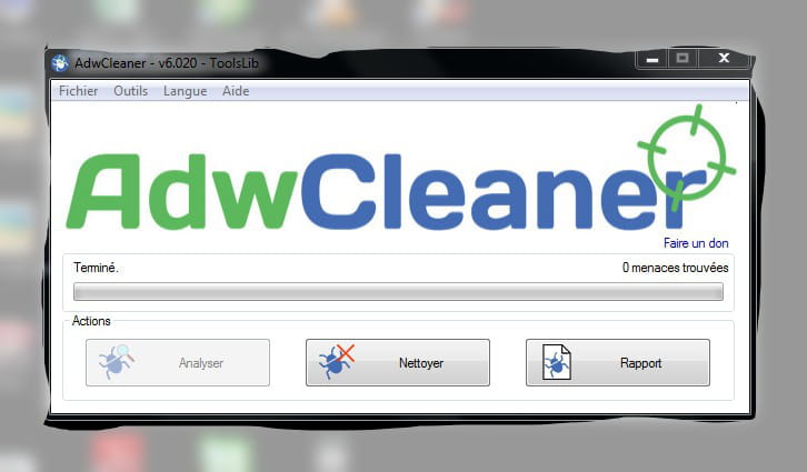

    j'ai du redémarrer mon PC trois fois de suite afin de pouvoir exécuter Adwcleaner et CCLEANER. Adwcleaner n'a trouver aucun problème et il ne m'a pas afficher la liste dont tu m'en as parlé. Ci-dessous tu verras les captures d'écrans
    qu'en penses tu?
    1. Judge_DT Messages postés 27651 Date d'inscription   Statut Modérateur Dernière intervention   10 015
      Pour Adwcleaner tu as bien fais "Analyser" ? Si oui et qu'il n'a rien trouvé... il n'affiche rien car il y a eu aucun nettoyage à faire.

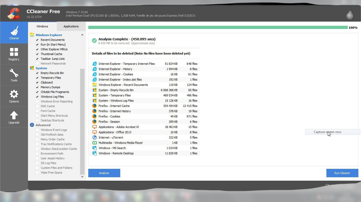

      Ensuite je vois avec CCLEANER la configuration de la machine... qui est très très légère.
      Windows 7 est déjà très lourd sur la machine... et un petit rien la fera planter.

      Poste donc une capture d'écran des processus du gestionnaire de tâches comme l'a dit Pierre plus haut.
  6. chadguy Messages postés 28 Statut Membre
    Voici ce que j'avais dit tout au début de ma première question: Je n'arrive plus depuis un temps à travailler sans qu'un script ne fasse planter mon système, que je sois entrain de na naviguer ou non. .
    En ajoutant Adblock Plus comme tu me l'as demandé, depuis dejà 5mn mon PC ne plante pas que soit en naviguant ou non..
    Tout de même ci-dessous la capture d'écran.
    1. Pierre1310 Messages postés 8854 Statut Membre 652
      C'est juste la ram qui te fait défaut.
