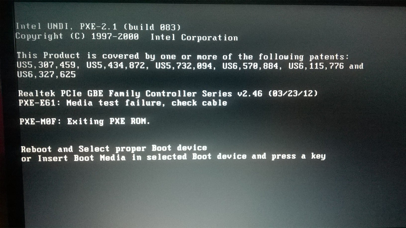

Je ne suis pas trop lent à appuyer sur les touches.
Lorsque j'appuie sur F12 et s'il n'y a pas de cd dans le lecteur, voici le message que j'obtiens :
Je n'ai aucun choix ou alors je n'ai pas compris...
Par contre comme je le disais en essayant de réparer via le cd je peux avoir accès à l'invit de commande... Donc si je peux accéder au bios à partir de là ça pourrait être bien mais je ne dois pas avoir la bonne commande... -
ContributeurOK,
avec cet affichage, ça veux dire que ton PC cherche à Booter sur le réseau.. car il n'a rien trouver d'autre ... Il ne peut pas booter sur CD ni sur clé USB, ni sur le disque dur... et il te propose de rebooter ton ordinateur ou d'introduire un support bootable (CD ou USB) puis d'appuyer sur une touche.. ce qui confirme que ton disque dur a un problème..
Mais ce message ne signifie pas que tu es rentré dans le BIOS, tu n'es pas du tout dans le BIOS et ce n'est pas F12 qui permet de rentrer dans le Bios, c'est souvent F2 ou Suppr selon les PC
F12 permet seulement de choisir le support du Boot.. qui est déja dans le lecteur..
A mon avis ce disque a perdu son system de démarrage, le Boot Manager ou alors le disque est en défaut... -
