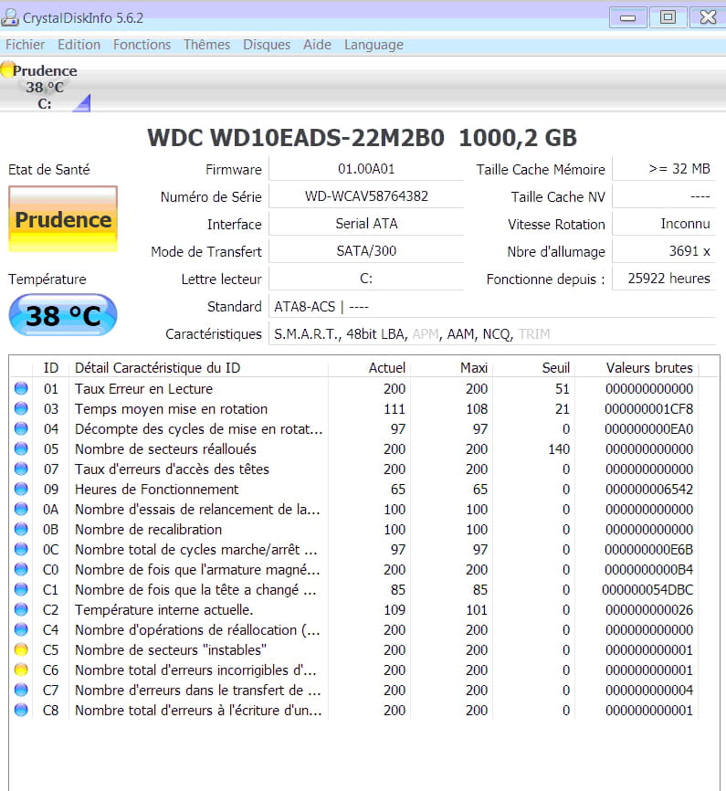

Mon PC rame de plus en plus, je l'ai porté chez un réparateur, mais il n'a rien fait!
je n'ai pas de virus, tout est clean de ce côté là
J'ai fait appel à CrystalDisk Info et voilà ce qu'il me dit :
Y a-t-il une solution?
Merci à ceux qui pourront m'aider

    aucune solution mais un conseil :
    ton disque dur est sur le point de rendre l'âme,
    si tu veux récupérer tes données et tes logiciels, il est temps de clooner le disque dur et le remplacer rapidement !

    26000 heures de services ce n' est quand même pas si mal. En approchant la flèche de souris sur prudence vous aurez le total des secteurs défectueux.
    Ne tentez pas une réparation via un logiciel car très souvent le résultat est pire qu'avant et l'argent investi jeté par les fenêtres Même si via l'invite de commande vous tentez un chkdsk c: f/r/x je reste très sceptique
    Perso je suivrais les yeux fermés le conseil d' Electricien
    Ce n'est là bien entendu qu'une suggestion . . . Salut
