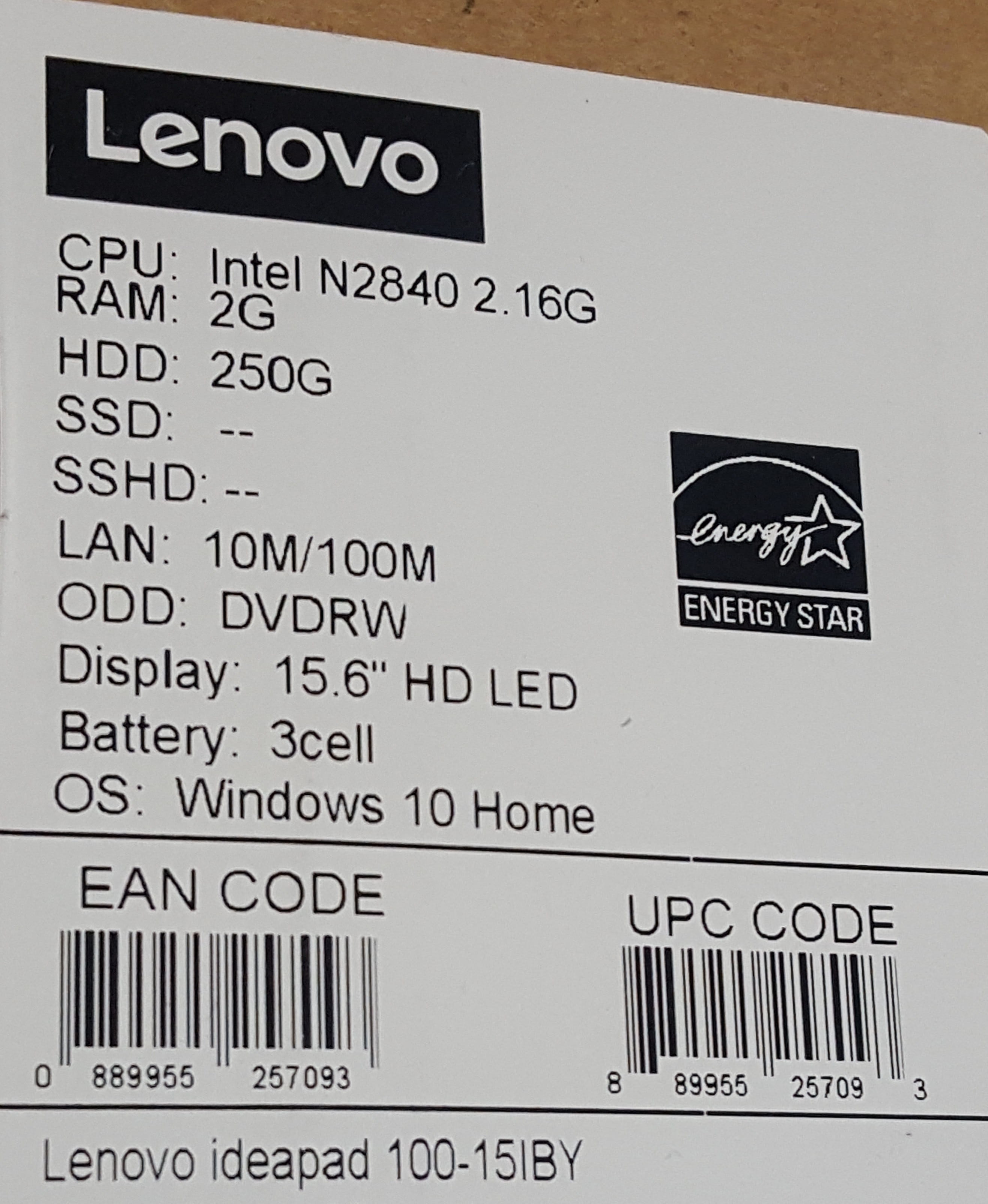

    2Go de RAM ? C'est pas possible, elle est vendue avec 4Go sur ce modèle là.
    Vérifie auprès du SAV, puisque si la machine possède vraiment 2Go de RAM, un problème survient... Soit ta référence est mauvaise, soit la machine possède un problème.
    Cependant, c'est un PC "entrée de gamme" vu le processeur, donc il y a pas que la mémoire qui pose souci, le processeur aussi.

      c'est ce qui est inscrit sur la référence de la machine, mais j'ai vue que je peux augmenter la mémoire jusqu'à 8 Go, mais je me demande si ça vaut le coup de changer la mémoire et peut être même le HDD.

      @kespat365La mémoire non, le processeur reste tellement léger que 8Go, je vois mal être exploité.
      Le disque dur ne changera pas grand chose, mais tu as déjà un souci si j'en crois ce que tu dis.
      Le modèle que tu cites possède normalement le même processeur que le tient... mais avec 4Go de ram (minimum) et non 2Go.
      Donc, la mémoire que tu possèdes est inférieure à celle que tu devrais avoir.
      Par exemple, les fiches citant ce modèle là :
      http://www.laptopspirit.fr/169392/lenovo-ideapad-100-15iby-a-299e-pc-portable-15-pouces-mat-noir-basique.html
      http://www.fnac.com/PC-Portable-Lenovo-100-15IBY-15-6/a9269027/w-4#remote_5
      https://www.notebookcheck.biz/Courte-critique-du-PC-portable-Lenovo-IdeaPad-100-15.153782.0.html
      Bref, censé avoir 4Go et 500Go de disque dur et non 2Go/250GO.
      D'où provient le PC portable en question ?

      @kespat365Et bien... la référence précise du modèle... correspond normalement à 4Go et 500Go... les surprises que ça peut réserver.
      Malheureusement à part passer à 4Go de ram... pas beaucoup plus de solution. Au delà ça deviendra inutile car le processeur ne suivra pas les usages plus lourds. C'est une machine pour de la bureautique (très) légère... et du surf rien de plus.
  3. la fiche d'info sur la boite
