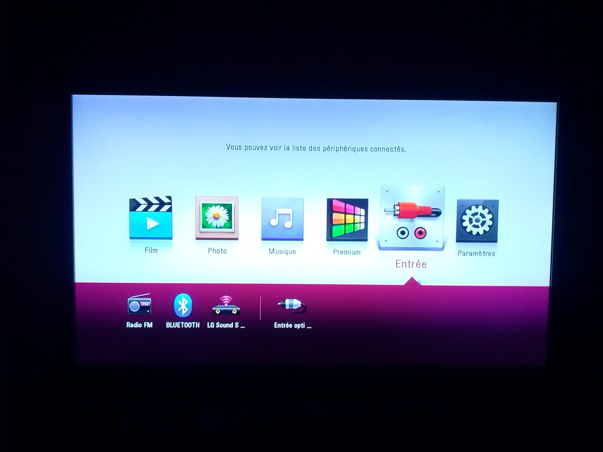

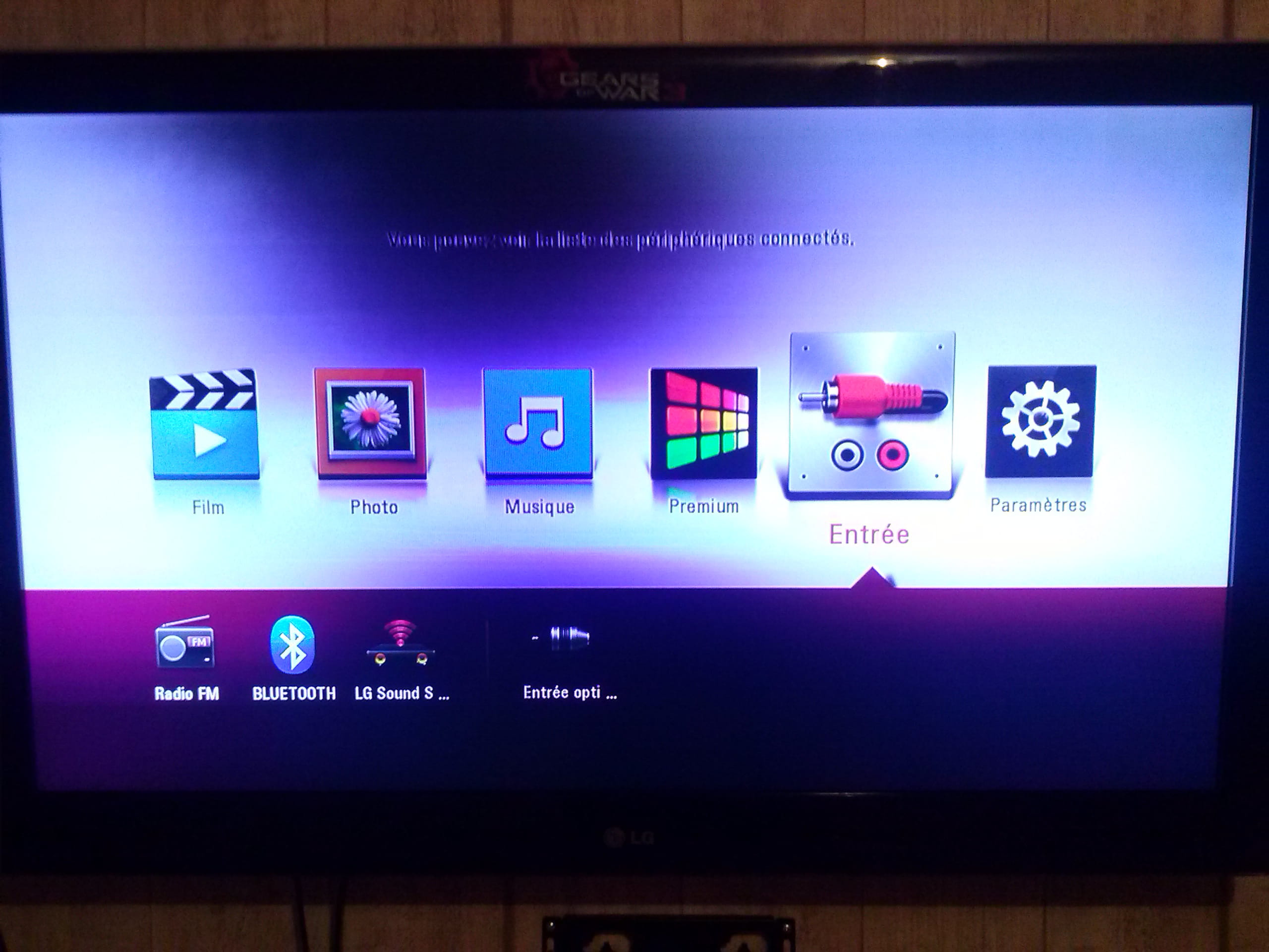

Bonjour, j'ai un problème à l'allumage de ma TV lg, comme sur la photo ci-dessous
on peut voir une ombre aux milieux qui disparaît au bout de 2 à 3 min et l'image redevient normale comme joint sur la photo
. De quoi peut provenir ce problème? Merci pour votre aide

  1. Salut,
    Réinitialises la TV aux paramètres d'usine.
    Si le problème persiste, c'est qu'il s'agit du rétroéclairage de la dalle qui commence à rendre l'âme.
    Résolution du problème : Retour au SAV.
      C'est le rétroéclairage qui est en défaut... une zone de l'écran n'est pas éclairé par les LEDS au début... Ou le courant qui les alimente est en faiblesse et ça se régularise ensuite à chaud...
      Mais il y a fort à parier que ce problème va aller en s'empirant... Un liquide qui serait tomber dedans...??? ou autre chose non prévue..??
      Pour les LEDs, c'est intégré à la dalle... C'est réparable bien sur en les changeant, mais personne ne se lance là dedans (ouvrir la dalle)
