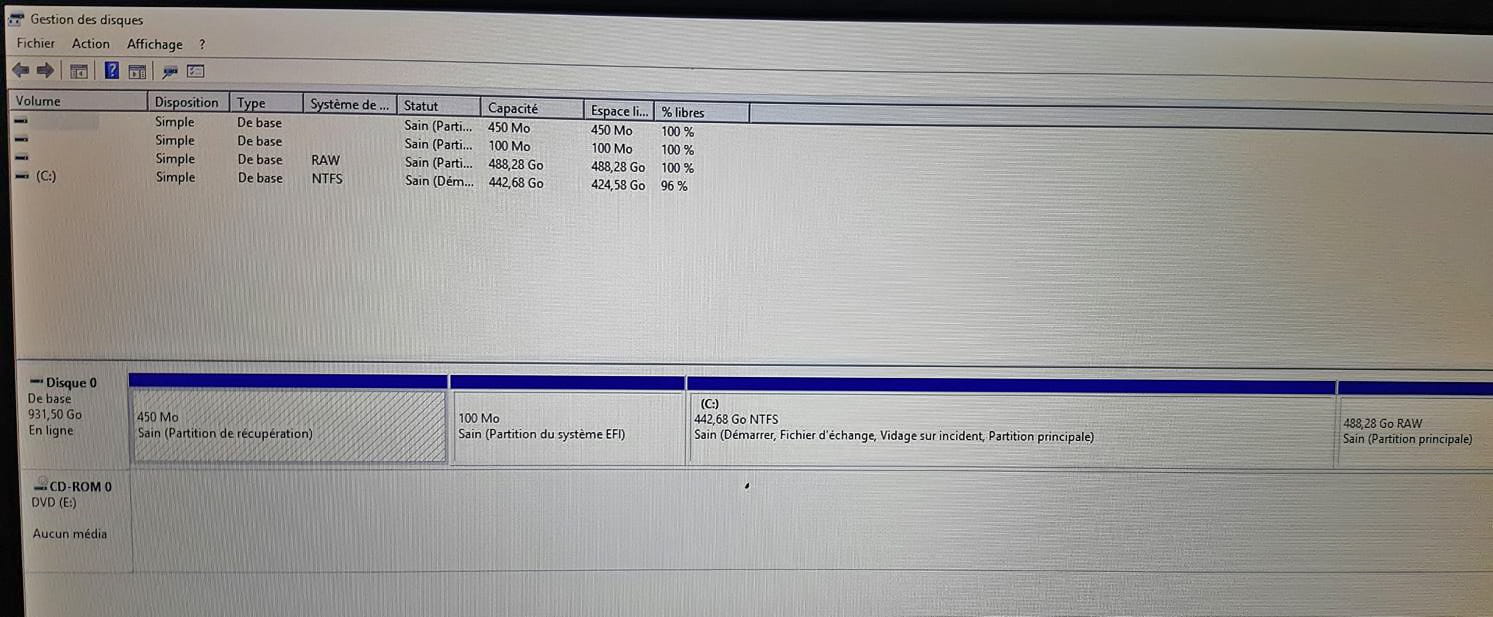

-- envoie la copie de ta structure de disque, je suppose que Windows 10 fonctionne pour celà..??
Donc tu fait: "Touche windows + R" et dans la lucarne tu tapes diskmgmt.msc tu va voir les partitions de tes disques, y compris le DVD, tu agrandi la fenetre pour qu'on voit tout puis la colle ici. -

Voici la photo :-

ContributeurVous avez des documents , dans la partition en RAW , à droite de la photo ?
Si non , vous la supprimez : click droit dessus , supprimer le volume
Vous en recréez une autre : click droit sur la zone non allouée , nouveau volume simple , etc etc
ou alors
vous rajoutez cet espace à la partiton C: : click droit sur la partition C: , etendre le volume ... -
@phil2kpour le coup j'ai tout repris dès le début, avec une seule grosse partition puis windows a généré les autres lui même avec system 28go par là et principal 938go environs et le reste avec quelques Mo puis je fais une partition avec le gros disque depuis le menu c'est une bonne idée ?
