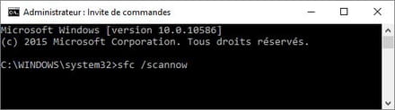

    clic "droit" sur Démarrer ( logo Windows ) => et tu sélectionnes Invite de commandes (admin) pour ouvrir la fenêtre cmd
    - tu tapes sfc /scannow et tu valides , et la vérification se fait

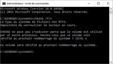

    - ensuite un chkdsk /f/r ; tu valides ; tu dis "O" ( oui )
    et tu redémarres le PC pour la réalisation

      J'ai effectué la commande sfc /scannow et Windows aurait réparé des erreurs.
