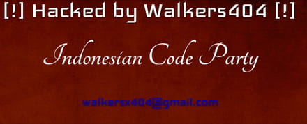

Sur la page hacké, le pirate n'a juste mit qu'une page index.html et un fichier x.txt
Et dans le fichier x.txt:
hacked by Exploiter-Albania
Maintenant je cherche à savoir quelle faille il a pu utilisé en décortiquant les fichiers log, mais je n'ai pas trouvé.
