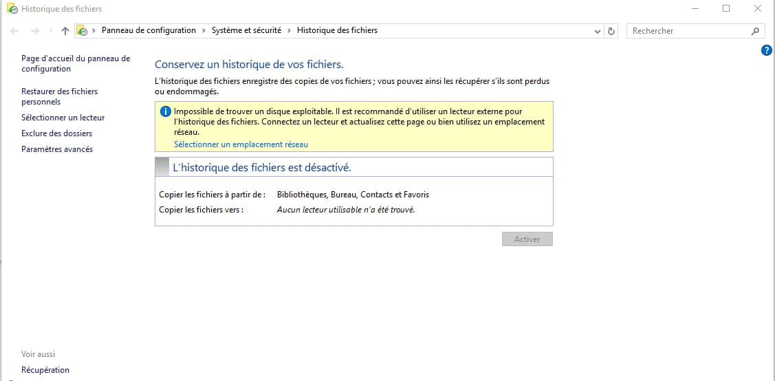

Sauvegarde
Le système de sauvegarde Windows 10 ne trouve aucun disque exploitable.
Mes soucis date de quelques jours et malgré mes recherches je ne trouve aucune solution.
Je n'ai donc aucune possibilité de sauvegarder ou de restaurer.

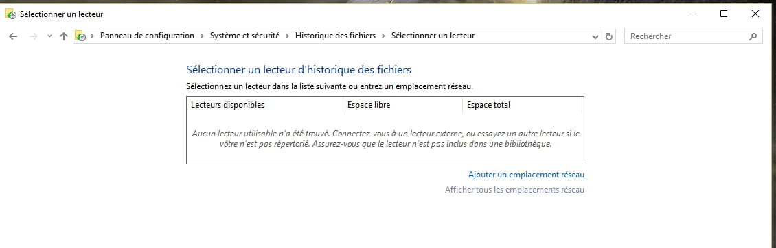

    Merci pour votre diligence. Oui, il s'agit bien de la 2ème option " l'historique de fichiers pour sauvegarder ses documents" Les 2 disques sont visibles dans l'explorateur mais pas dans l'historique (captures d'écran en P.J.)

      sur ta première capture, clic sur le bouton, pour voir la configuration déjà.
  2. Bonsoir,
    Suite à vos dernières consignes, en P.J. capture d'écran.

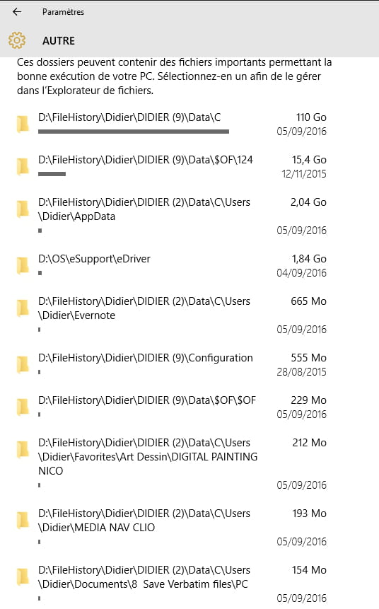

    Je vous transmets également les dernières sauvegardes du détails de D: dans les paramètres sont elles exploitables? Peuvent elles aider à la résolution du problème?(détails en PJ)

      A gauche, dans "sélectionner un lecteur", tu as quoi ?

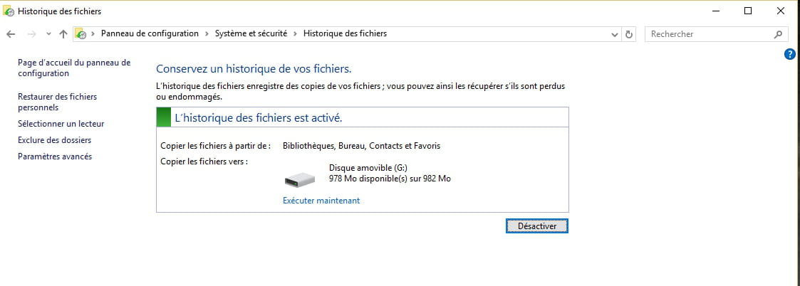

      Tester une clef USF : sur le moment j'ai cru qu'il me fallait une clef avec suffisamment de place (mini 200GO) pour sauvegarder D :ce que je n'ai pas sous la main. J'ai tout de
      même essayer une clef de 1GO disque G. L'historique des fichiers la détecte bien mais,
      tout comme pour F le système l'affiche 2 fois dans l'explorateur de fichier (capture en PJ)

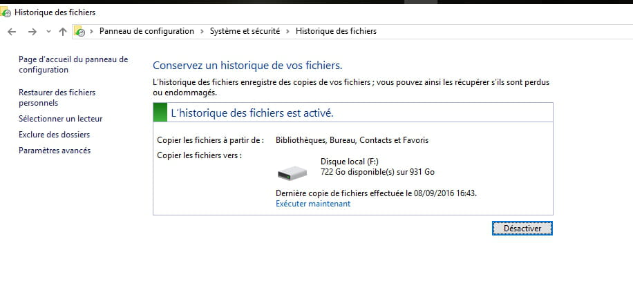

      F à tout de même continuer à bien fonctionner. C'est en voulant le paramétrer comme D en activant les propriétés de restauration et en créant un point de restauration qu'il à disparu
      de l'historique des fichiers.
      Vous trouverez en PJ le récapitulatif des paramètres pour les disques D F et G. J'espère que arriverez à me suivre.
      En déconnectant F et redémarrant le système semble reprendre ce lecteur en compte.
      J'ai donc lancé une sauvegarde sur F me servant de la dernière de 2015 qui me restait.
      La sauvegarde lecteur externe F est O.K.
