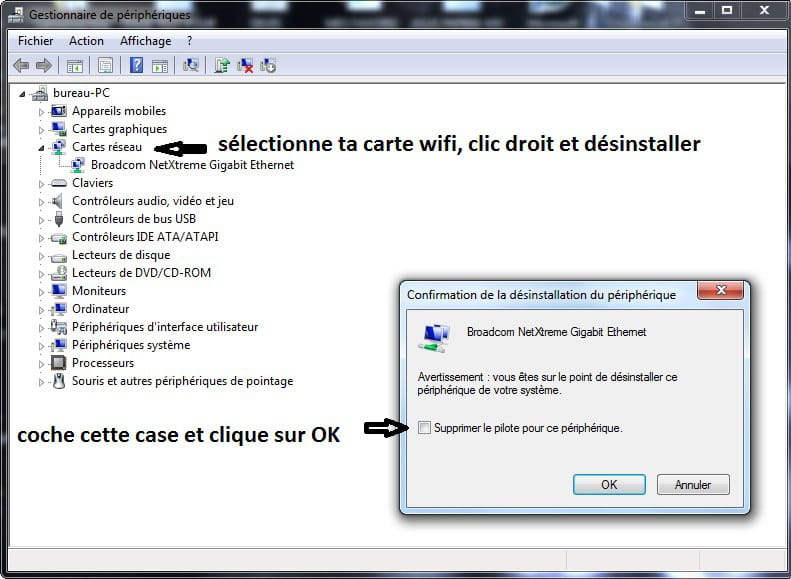

désinstalle le périphérique avec les pilotes
exemple de mon pc (avec la carte Ethernet)
ensuite, installe le dernier pilote que je t'ai donné

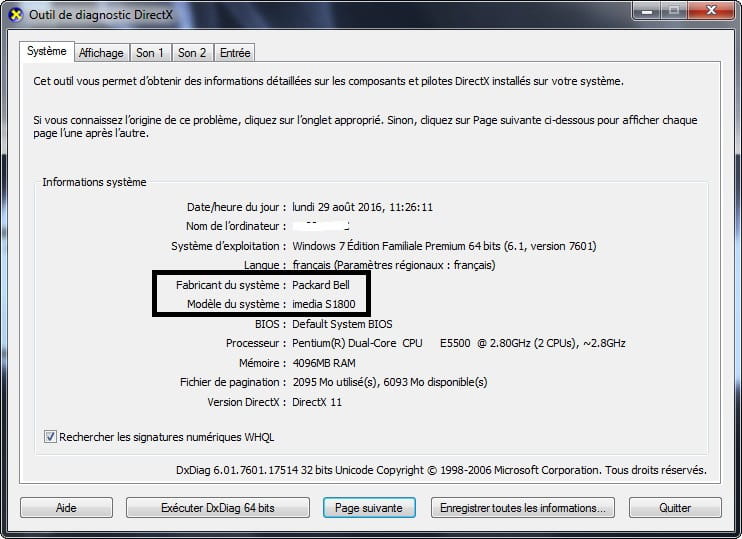

il ne manque pas 1 partie de la référence?
quelque chose du genre >> G752VT-GC037T
Modèle ordi: G752vt
Fabricant du systéme : ASUSteK Computer INC.
Modéle Systéme : G752VT
BIOS : G752VT.202
(j'ai essayé de screen mais quand je l'intégre au message ca me met : "Un problème est survenu lors de l'enregistrement de l'image (Capture d’écran (27).png) : #2, /var/nas/static/www.commentcamarche.net/pictures/jcUdv60pvmcIWTYjXZpUVyQuZ5QNP2H9LJjfpOsmtomNRCpwiNsnd3s9agxk1TfX-capture-d-ecran-27-s-.png")
BIOS : G752VT.202
