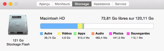

                  2. Merci Francis! J'ai suivi votre méthode et il semble que ça ait marché! Voilà ce que j'obtiens maintenant:
                    Et un grand merci aussi à gab1 pour avoir fait preuve de patience ;)
