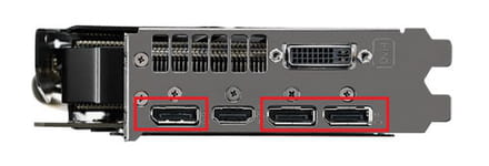

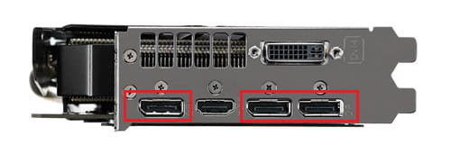

      il faut utiliser les DisplayPort
      entrée TV et écran en HDMI
      pas de lien sur page web en anglais , je vole déjà assez tout seul

        @Matt_gstTu as quoi comme sorties sur ta carte graphique ?
        Car un convetisseur display port vers hdmi, c'est un materiel courant.
      3. Ambassadeur
        vous avez répondu trop vite pour moi
        le temps de trouver une image
      4. D'accord ça marche à ce moment-là ça sera plus simple que d'acheter un switch ou autre.
      5. Modérateur
        @vieu bison boiteuA oui c'est du lourd comme carte graphique, avec 5 sorties il serait dommage de ne pas pouvoir connecter 2 écrans ;-)
        On peut aussi faire dvi vers hdmi
