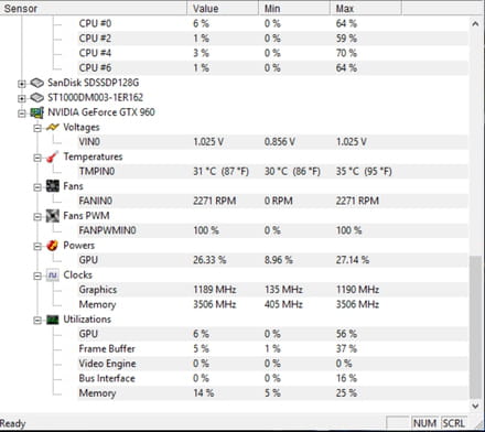

  1. breault97 Messages postés 558 Statut Membre 82
    Regarde les températures de ton ordinateur en jeux et si tout est correct alors sa voudrais dire que ton problème viendrais de l'alimentation

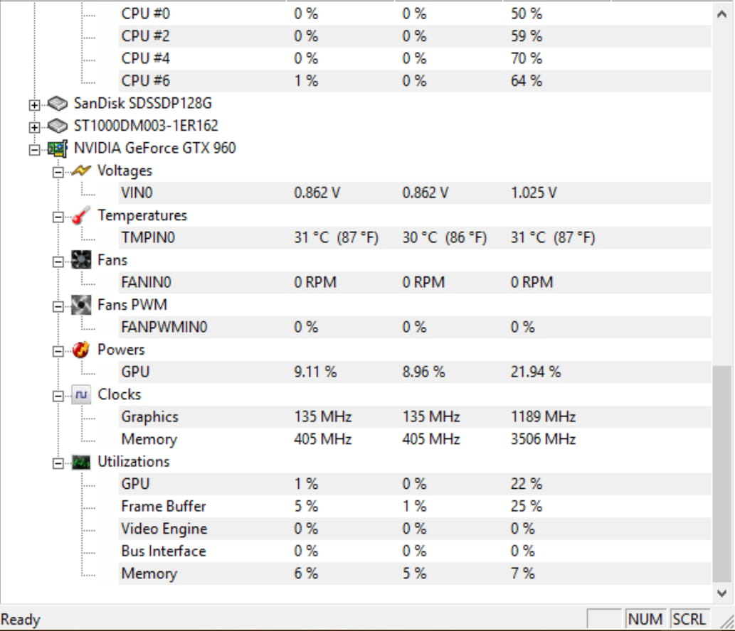

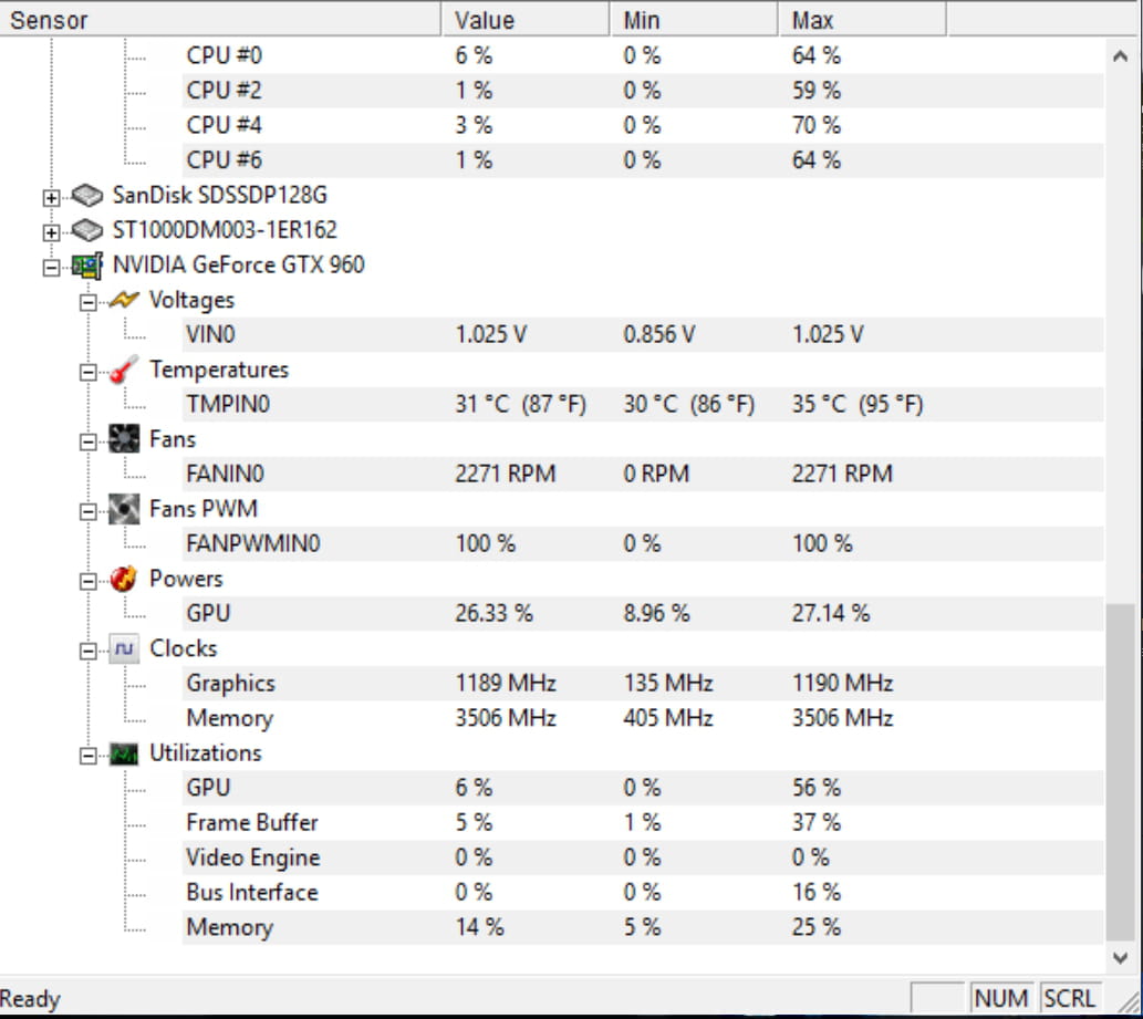

  2. AtomiXx_28 Messages postés 15 Statut Membre 1
    Dans le bureau avec rien de lancer.
    Dans le menu d'un jeu car dès que je lance une partie sa crash.

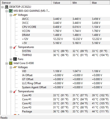

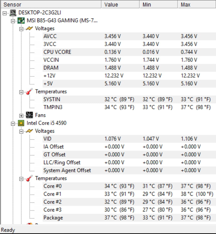

      Et la température du processeur et carte mère. ?
  3. AtomiXx_28 Messages postés 15 Statut Membre 1
    Bureau
    Menu du jeux
      Tout semble correcte mais selon moi c'est ton alimentation lorsque tu es hors jeux tout fonctionne mais lorsque tu es en jeux ta carte graphique prend plus de ressource et l'alimentation ne fournis plus mise a part ça je ne vois vraiment pas autre chose
