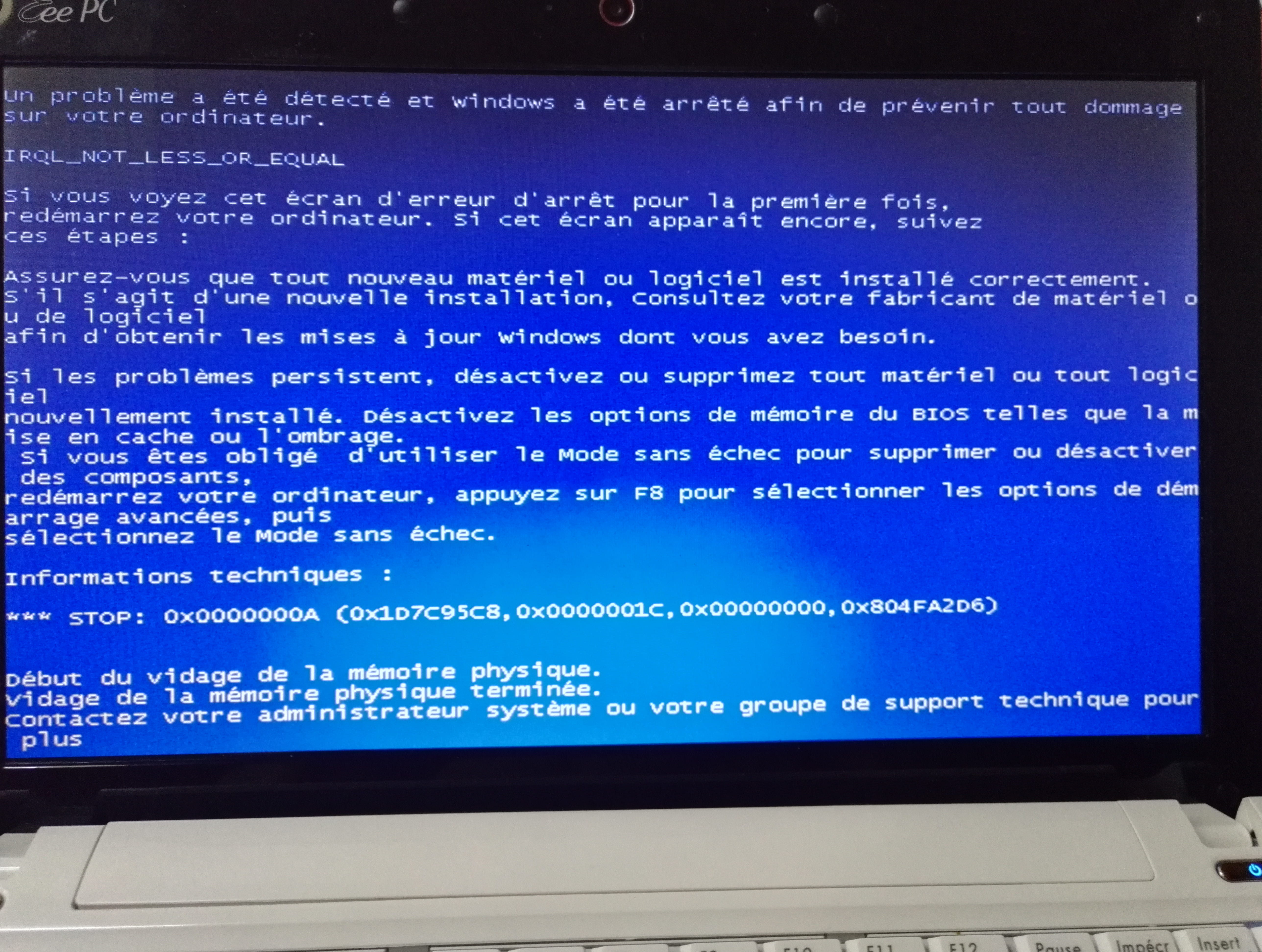

Bonjour, je possède un ordinateur portable sous windows XP et j'ai un problème. C'est un Asus Eee PC 1101HA. Alors voilà, lorsque l'allume mon PC tout va bien mais au bout d'une dizaine de minutes d'utilisation le message suivant s'affiche sur mon écran. Je suis donc obligé de le redémarrer de force en appuyant sur le bouton power. J'ai essayé de restaurer les valeurs d'usine mais il ne sait rien passé. Merci de bien vouloir m'aider !

    Sans doute un problème de pilote (driver) inapproprié.

    2. Ta eu le "Blue screen of the dead" du moins je pense . L'ecran de la mort bleue est en gros une erreur fatale.Apres il ce peut que je me trompe car j'ai regarder vaguement la photo

      Ensuite restera à déterminer le pilote défaillant,
      - Démarrer en mode sans echec permet déjà de vérifier la stabilité en démarrant avec un minimum de pilotes (ce mode peut aussi permettre de tester le disque dur).
      - Si le mode sans echec est stable reste a vérifier les pilotes par ordre d'importance. D'abord débrancher TOUS les périphériques externes (imprimantes, lecteurs externes, clés usb etc...) puis commencer par vérifier le pilote de carte graphique (souvent source de problème).
      Les pilotes de ta machine doivent être récupérer sur le site du constructeur/assembleur, particulièrement pour un pc portable.
      Les configurations matériels des portables sont spécifiques et nécessites souvent des pilotes adaptés et non les génériques que windows installe par défaut. Donc pour ton Asus Eepc tu dois te rendre ici : https://www.asus.com/fr/supportonly/Eee%20PC%201101HA/HelpDesk_Download/ et télécharger les 53 fichiers pilotes pour windows XP. Ensuite il te faudra les installer 1 par 1.
      Si le système demeure trop instable pour faire ces manip, le mode sans echec peut être une solution.
