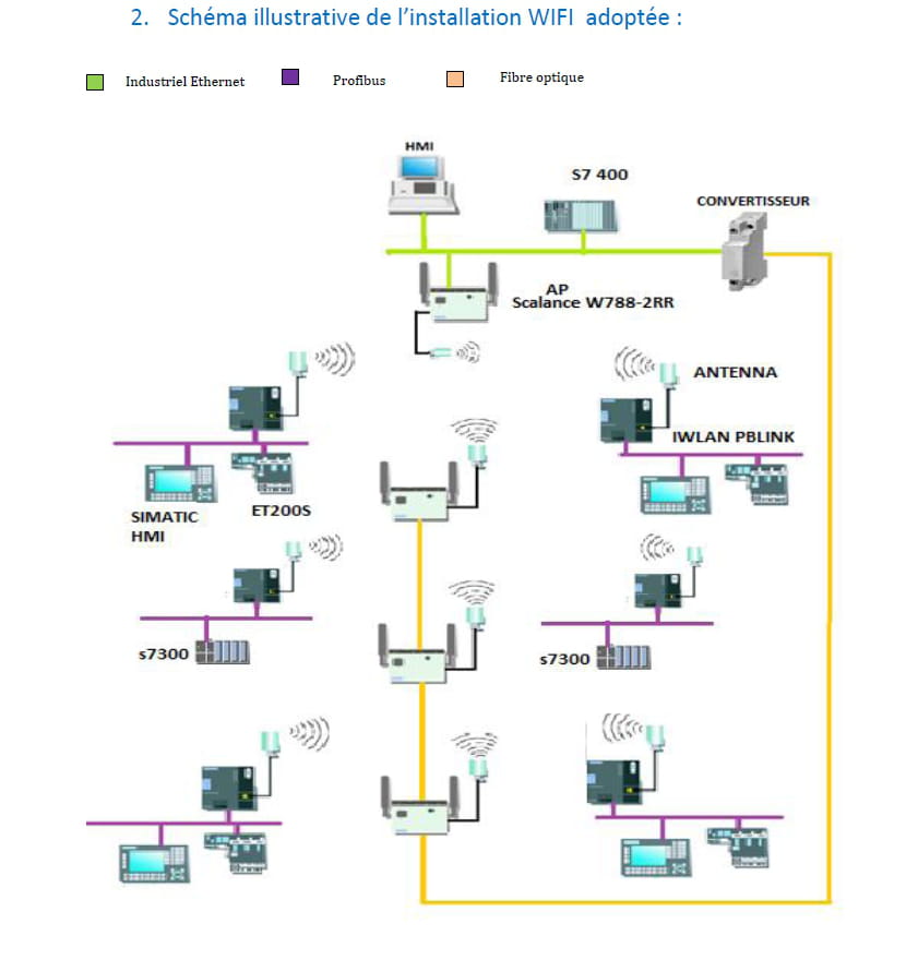

  2. oubaxms Messages postés 8 Statut Membre
    Architecture réseau
    1. Pierre1310 Messages postés 8854 Statut Membre 652
      Donc d'après ton image tu disposes de 2 réseaux wifi bien différents c'est bien ça?
      Je t'avoues que je ne sais pas si les bornes wifi sont pour la diffusion ou la réception, éclaire moi x).
      Mais tu ne m'as pas dis ce que faisaient tes clients avec le wifi. Ils consultent l'IHM, les données des automates?
      Un réseau Wifi et un autre réseau
      Oui c'est ça les clients consultent IHM et envois des commandes entre eux.
      J'ai pas compris ta question concernant les bornes (Diffusion ou réception) ?

      Tu as 3 émetteurs wifi sur la fibre. Et chaque automate possède aussi son émetteur.
      Donc si j'ai bien compris les clients se connectent uniquement au réseau fibre via les 3 bornes wifi?
      Si oui, comme je te l'ai dis, as-tu vérifié avec eux les problèmes? Car un problème ok mais de quelle nature? @ip, signal, pas assez d'adresse etc.
    4. oubaxms Messages postés 8 Statut Membre
      Seulement deux clients qui possèdent des automates S7-300, les 4 clients qui restent sont des SIMATIC HMI.
      Les 6 clients (2 Automates S7-300 et 4 SIMATIC HMI) sont connectés via (PB LINK CONVERTISSEUR PROFIBUS/WIFI).

    5. Pierre1310 Messages postés 8854 Statut Membre 652
      Donc on est bien d'accord que le client reste sur le jaune/vert?
