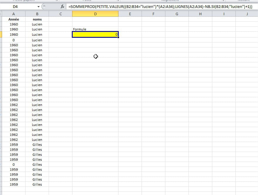

J'ai effectué une formule MIN (ou dite petite valeur) avec une condition SommeProd.
=SOMMEPROD(PETITE.VALEUR((B2:B34="lucien")*(A2:A34);LIGNES(A2:A34)-NB.SI(B2:B34;"lucien")+1))
Ma formule fonctionne. Sauf que quand une cellule est a Zéro, le résultat devient Zéro.
Je ne trouve pas le moyen d'ajouter à la formule, l'exclusion des zéro.
Merci de votre aide
Marie

=si(A5=0;"";SOMMEPROD(PETITE.VALEUR((B2:B34="lucien")*(A2:A34);LIGNES(A2:A34)-NB.SI(B2:B34;"lucien")+1))
A5 en exemplte -
A priori pour trouver le bon rang dans la fonction PETITE.VALEUR, il faut
enlever les "lucien" différents de zéro.
Donc je propose la formule suivante :=SOMMEPROD(PETITE.VALEUR((B2:B34="lucien")*(A2:A34);LIGNES(A2:A34)-SOMMEPROD((A2:A34<>0)*(B2:B34="lucien"))+1))
ça fonctionne mais il y a sans doute plus simple.
Cordialement,
