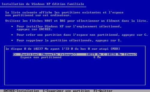

    Déjà à partir de l'installation, tu peux supprimer toutes les partitions pour avoir un disque vierge.
    En bas, S=supprimer
    Après le temps long cela provient peut être d'un problème sur le disque, quand il devient défaillant, le temps d'écriture s'allonge car il s'y reprend à plusieurs fois.
