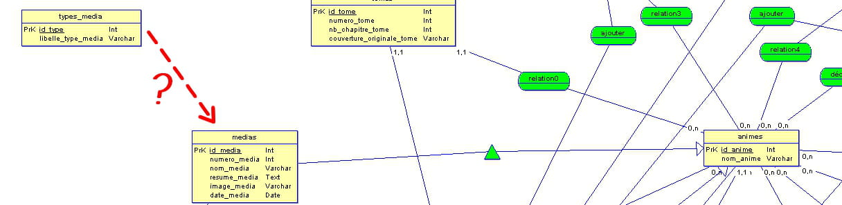

Pour un projet pour un site personnel je fais le MCD de la BDD du futur site (qui sera sous PostGreSQL), je rencontre un souci sur Jmerise (tables visibles sur la screen), j'aimerai que la table médias est en clé primaire :
- son id d’occurrence
- l'id de l'anime (qui est aussi clé étrangère), pour cela j'ai fait hériter animes à medias
- l'id du type de media de la table types_media, qui lui aussi est clé étrangère
c'est sur ce dernier que je coince en essayant de faire hériter types_media à medias
je voudrai la même relation que celle entre medias et animes
Comment faire le lien tel que je le veux sous Jmerise ?
Merci de votre aide !
ps : ne faites pas attention aux autres relations / tables visibles ^^

      J'ai déjà fais ça mais ça ne crée qu'une clée étrangère dans medias et il me faut le champ id_type dans la table medias en clée primaire :/
      MCD :
      http://img15.hostingpics.net/pics/603138Sanstiggjfrtre1.png
      MLD résultat :
      http://img15.hostingpics.net/pics/448658Sanstitre2.png

    pour que le champ id_type soit une clé étrangère et primaire de la table medias

      JMerise pour le moment n'accepte pas l'héritage multiple. je vous suggère de rajouter manuellement cette clé au niveau du script sql généré.
      en attendant les prochaines versions, votre problème est signalé à l'équipe JMerise.
