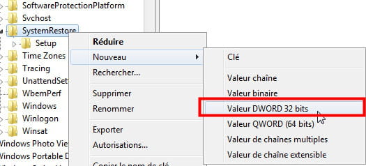

    tu la renome et met la valeur comme tout me suis tromper avec valeur binaire car y avait ecrit ca sur ma clé mais c'est une erreur de ma part d interprétation...
      Donc c'est bon tu as crééer la valeur et les données en hexadécimal...

      HKEY_LOCAL_MACHINE\SOFTWARE\Microsoft\Windows NT\CurrentVersion\SystemRestore
      dsl entre les page net le cerveau fusionne mais je fait gaffe^^
    4. oui mais ya pas de cle
