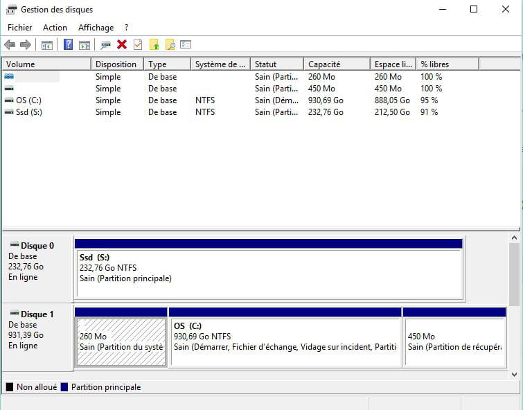

    voici une capture d'ecran du gestionaire du disque.
  10. jee pee Messages postés 31966 Date d'inscription   Statut Modérateur Dernière intervention   10 010
    Le clonage est étrange car il y a 20 GO utilisés sur le SSD et 50 sur le HD.
    Pour voir si le ssd dans cette position peut booter, j'enlèverais le HD et ferais une installation de W10 sur le ssd, après un clone du hd C sur le SSD, et voir si le ssd toujours seul démarre. Ou un vrai clone du disque HD (les trois partitions) sur le SSD et voir s'il boote, toujours seul.

  11. phil2k Messages postés 10841 Date d'inscription   Statut Contributeur Dernière intervention   2 339
    Vous n'avez cloné qu'une seule partition.
    Il manque celles qui vont permettre de démarrer sur le SSD.
    Tel quel , vous ne bouterez jamais sur le ssd.
    Soit vous clonez les 3 partitions, soit vous enlevez le HDD et vous installez sur le SSD directement.
