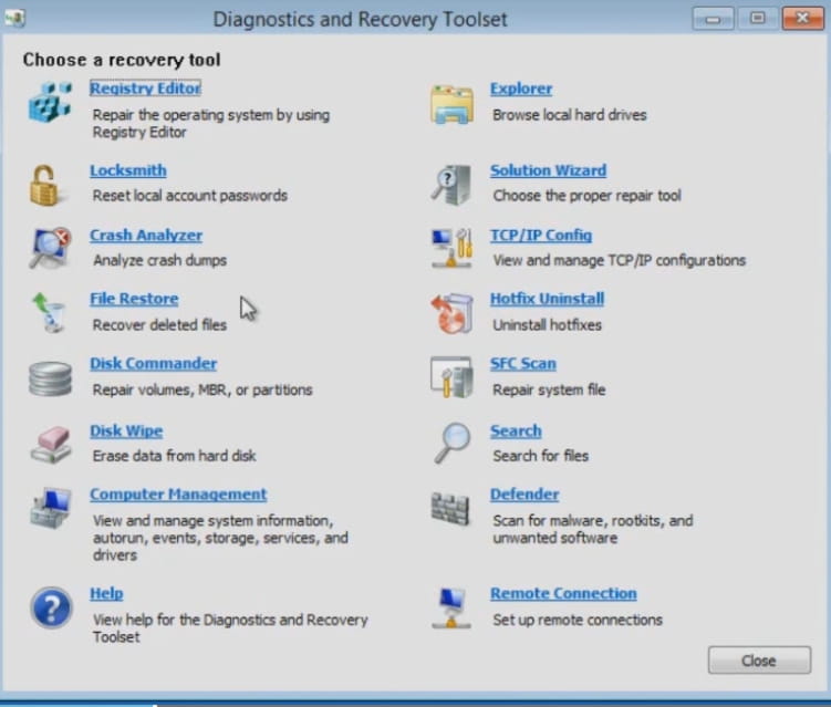

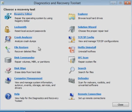

      Dart >> récupérer tout les documents seulement
      un bref aperçu de ses fonctionnalités :
      https://docs.microsoft.com/en-us/microsoft-desktop-optimization-pack/?redirectedfrom=MSDN
      info: si vous repartez avec l 'iso 1511 pas besoin d 'activer windows et windows update sera moins long , il faudra dans ce cas formater windows
      (installation personnalisée )
