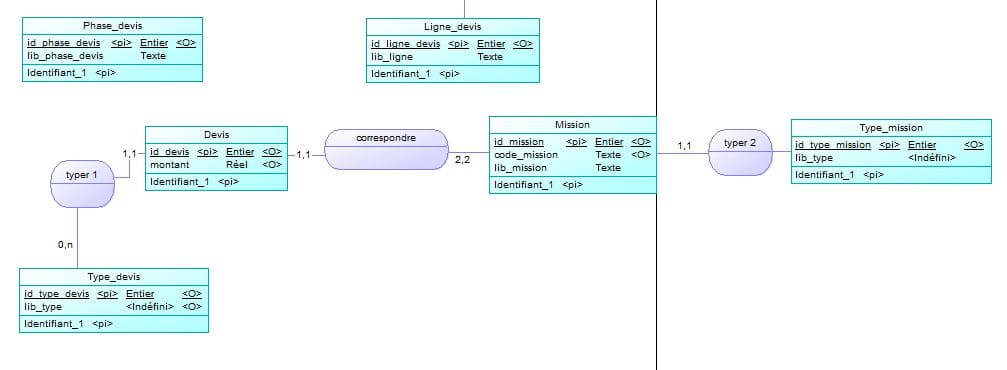

Bonjour à tous,
J'ai un petit problème de représentation en Merise pour ce qui est du MCD.
Voici mon énoncé : "Il y a des missions de différentes catégories pour lesquelles sont établis des devis. Chaque mission possède exactement 2 devis, dont un interne (utilisation dans l'entreprise) et un externe (pour le client), qui ont les mêmes attributs mais qui peuvent prendre des valeurs différentes. Ces devis se découpent en différentes phases en fonction du type de mission, qui elles mêmes se composent de plusieurs lignes."
Voila, j'ai donc fait ça :
Mais je ne sais pas comment gérer les phases et les lignes ...
Merci d'avance pour votre aide :D
