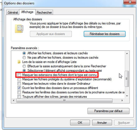

      si tu voit pas le .txt c'est que tes option de dossier masque les extentions, alorrs tu tape dans rechercher option dossier:
      ONGLET affichage:
      décoche Masquer les extensions de type connue ici:
      tu ouvre le txt et tu colle ceci dedans et tu enregistre:
