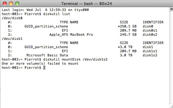

Merci pour ta réponse. Malheureusement cela n'a rien changé au problème... Le terminal me dit échec du montage. Je te joins le screen que tu puisses juger par toi même...
J'ai constaté le même problème avec la carte mémoire de la GoPro, elle aussi formatée en Fat32 : reconnue mais non lisible !!! Donc le problème vient du mac et non des périphériques de stockage...

Merci de la capture d'écran ! Donc, le DD externe (le DD récalcitrant) est disk1.
A mon avis (de ce que je vois sur la capture d'écan), l'identifiant mentionné (dans la syntaxe de la commande) pour indiquer le DD à monter est disk1s2. Ainsi la commande que tu as tapée devient :
diskutil mountDisk /dev/disk1s2
au lieu de
Te serait-il possible de refaire l'opération, stp, et me communiquer les résultats :) @pierro13007, vérifie les connexions (câbles, ports) et teste le DDE sur un autre MAC!
