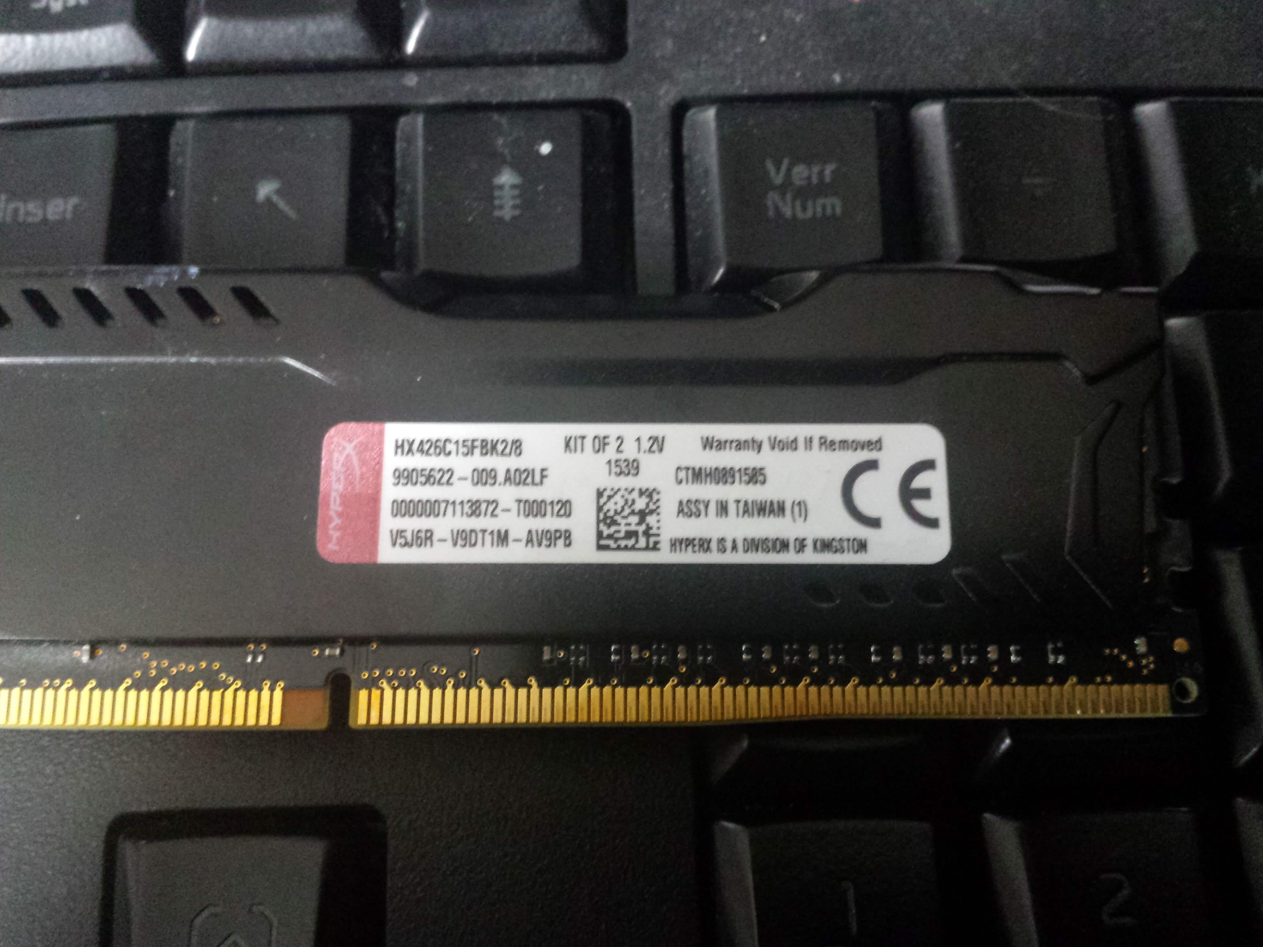

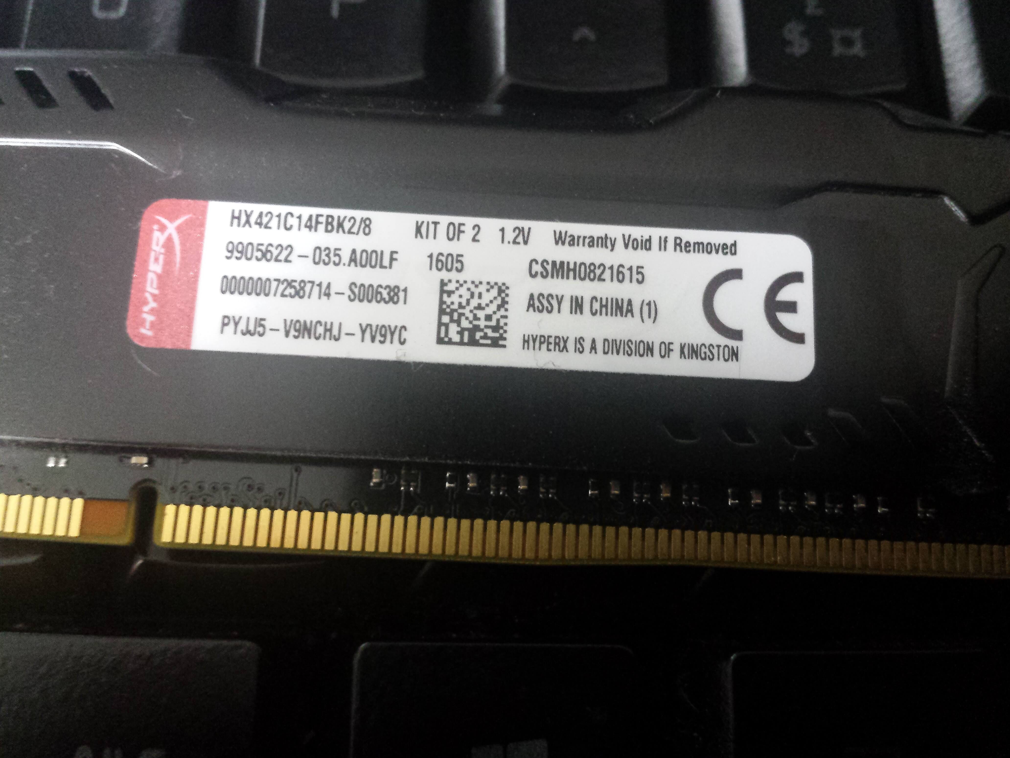

    Voici les photos des rams, j'ai également prit des screen de cup-z par précaution:

  4. Mars Radio DNB Messages postés 13761 Date d'inscription   Statut Contributeur Dernière intervention   1 439
    je doit bouger je m occupe de toi ce soir..
    en gros:
    https://www.google.fr/search?q=HX421C14FBK2%2F8&ie=utf-8&oe=utf-8&client=firefox-b&gfe_rd=cr&ei=_-57V8CgBqis8wfp8JFg
    heureusement que tu mas fait l imprime ecran car cpu-z m'aurais induit en erreur c'est rare et pas tres bon signe...

      AH MES TA MELANGER DES KIT J AVAIS PAS TU AS 4 PORT DIMM POUR 2*2Kit
      c'est bon je pense que c'est ca ton soucis la déja tes pas QVL même pas la peine de chercher...
      ca peut marcher ca peut planter test avec un seul kit le plis rapide et vois si tu fige.....
      la ca complique tout..... faut voir deja que le kit soit QVL 1kit
      apres on verra si sur ce kit tes stables.......
      QVL Qualified vendor list compatible 100% sinon compatible xx% et ca peut etre un carnage pour ton pc griller des truc......
      te fallait un kit QVL 4 dimm... ou 2 dimm meme quantité de ram. sauf si tes en triple chanel mais ca je vais voir j ai pas regarder la cm...... quel lga...

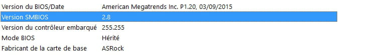

    je comprend pas trop de ce coté, ma version étant apparemment en 2.8 et le site ne va jusque 2.0 , je vais redémarrer mon pc et checker l'uefi pour trouver des informations plus précise, je poste un deuxième message d'ici quelques minutes

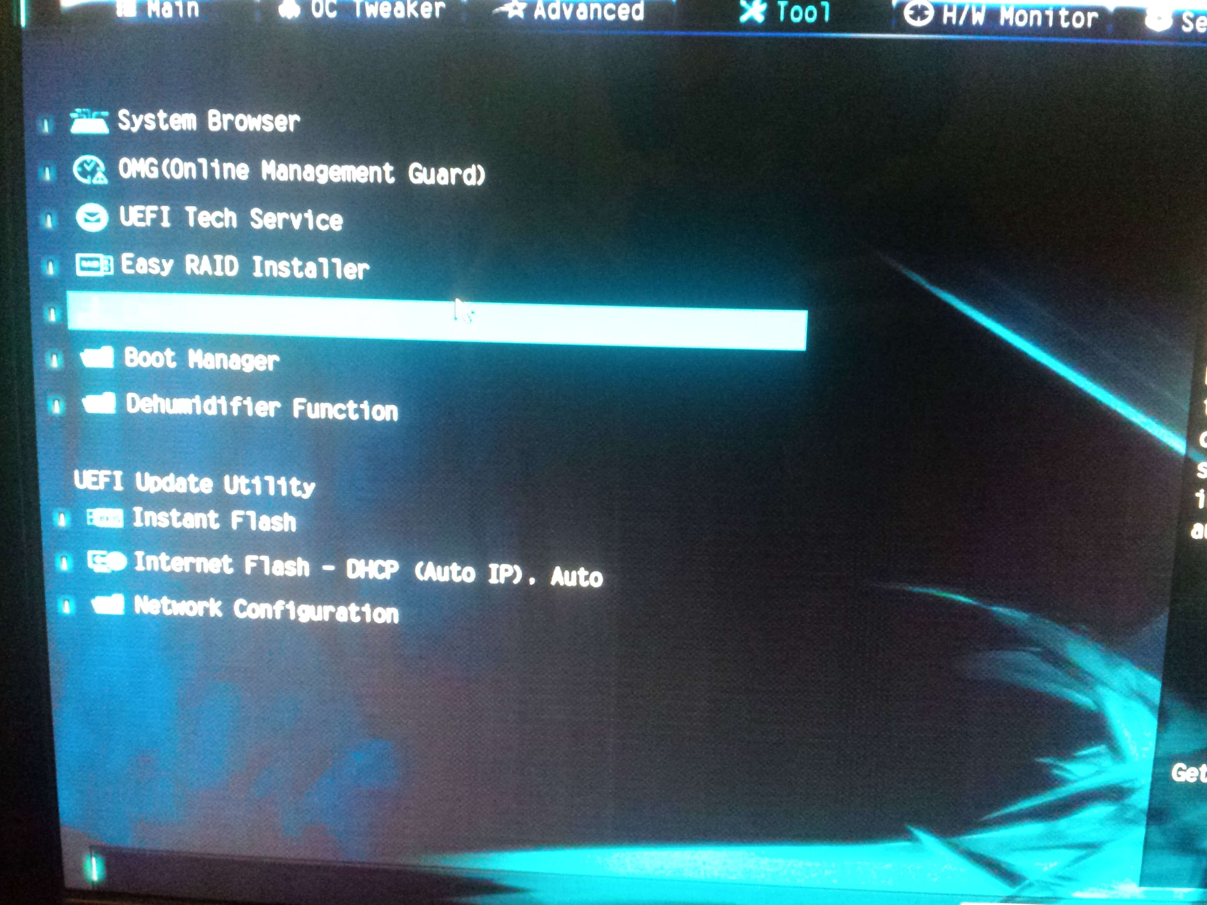

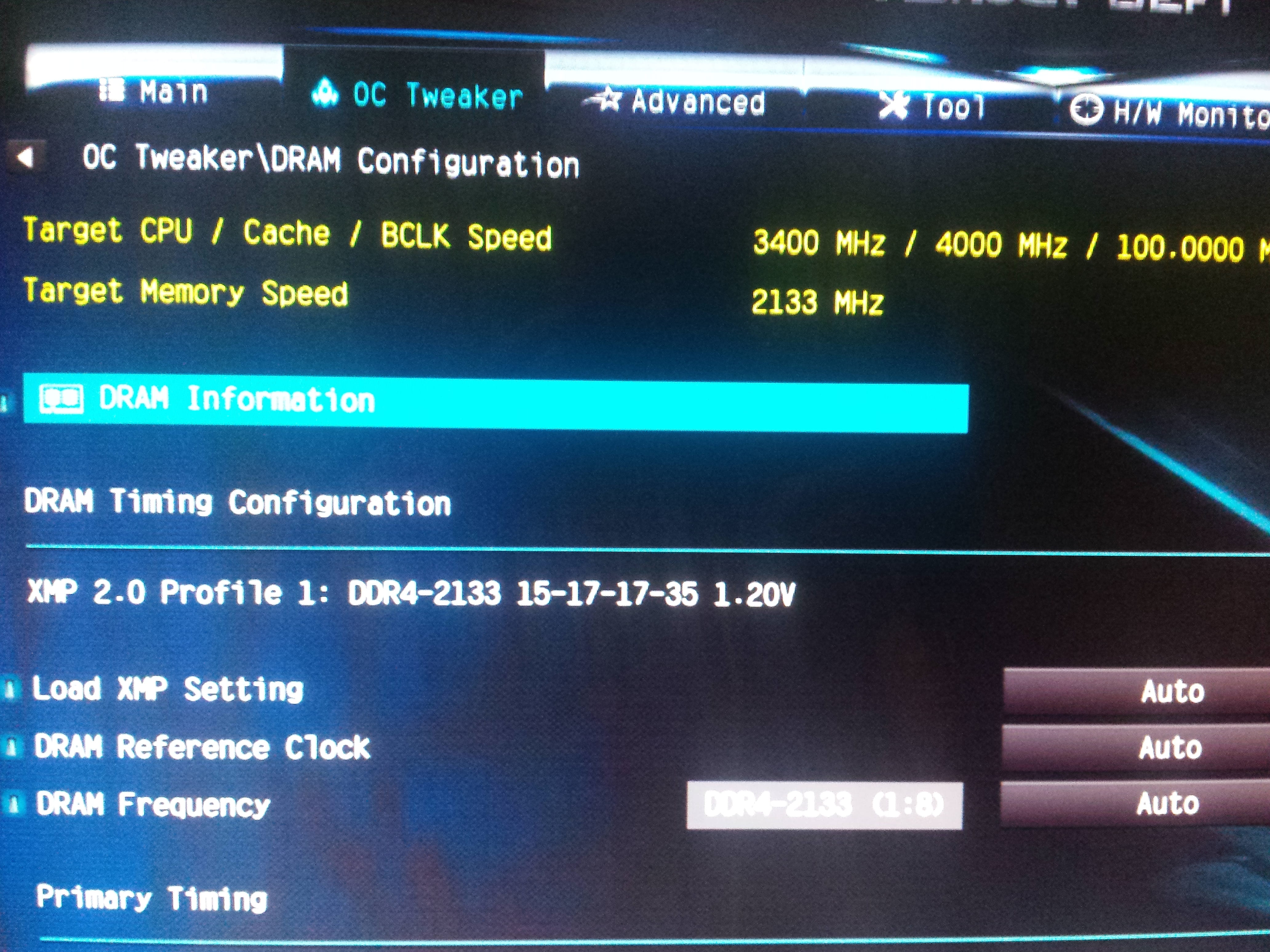

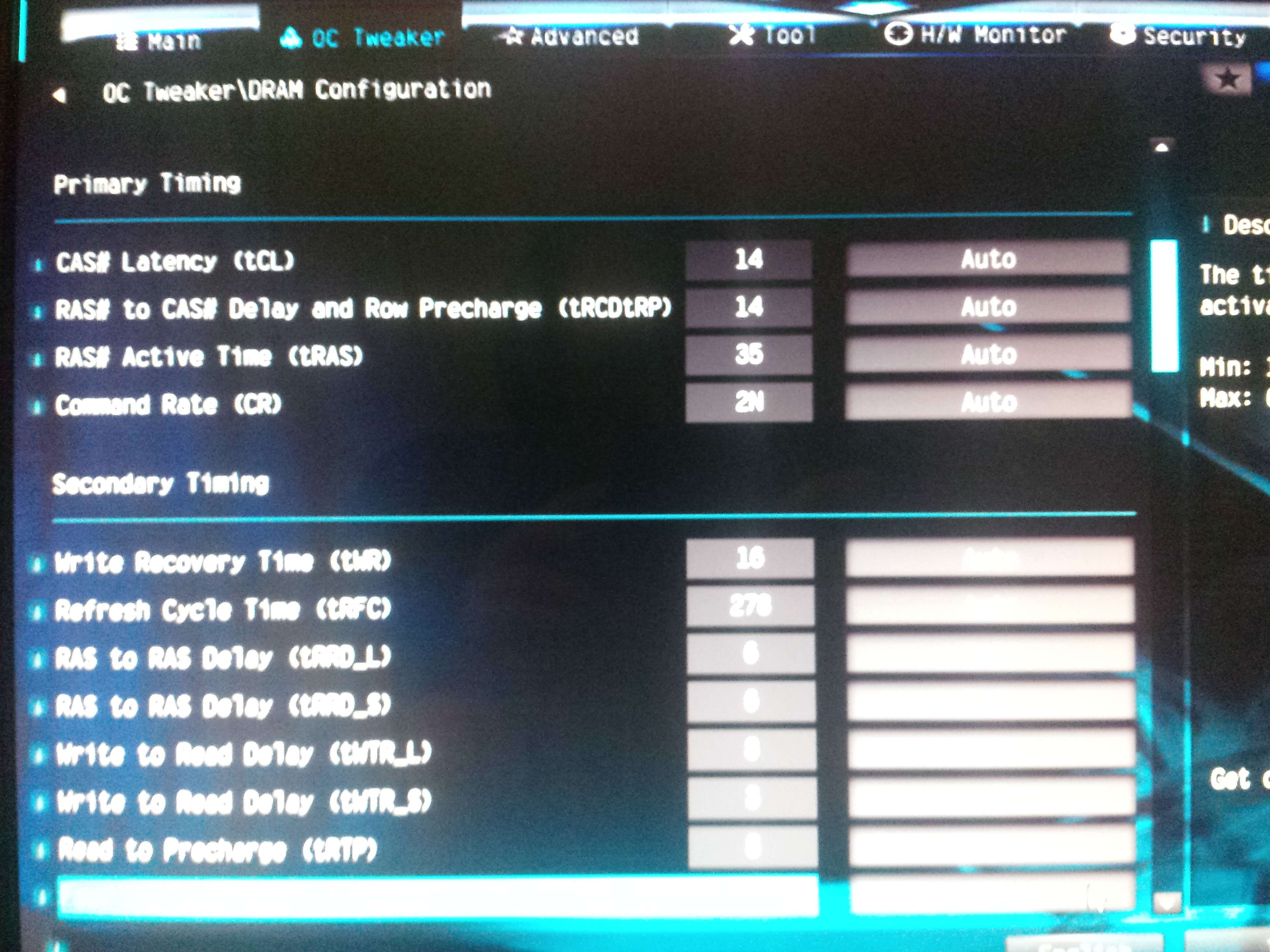

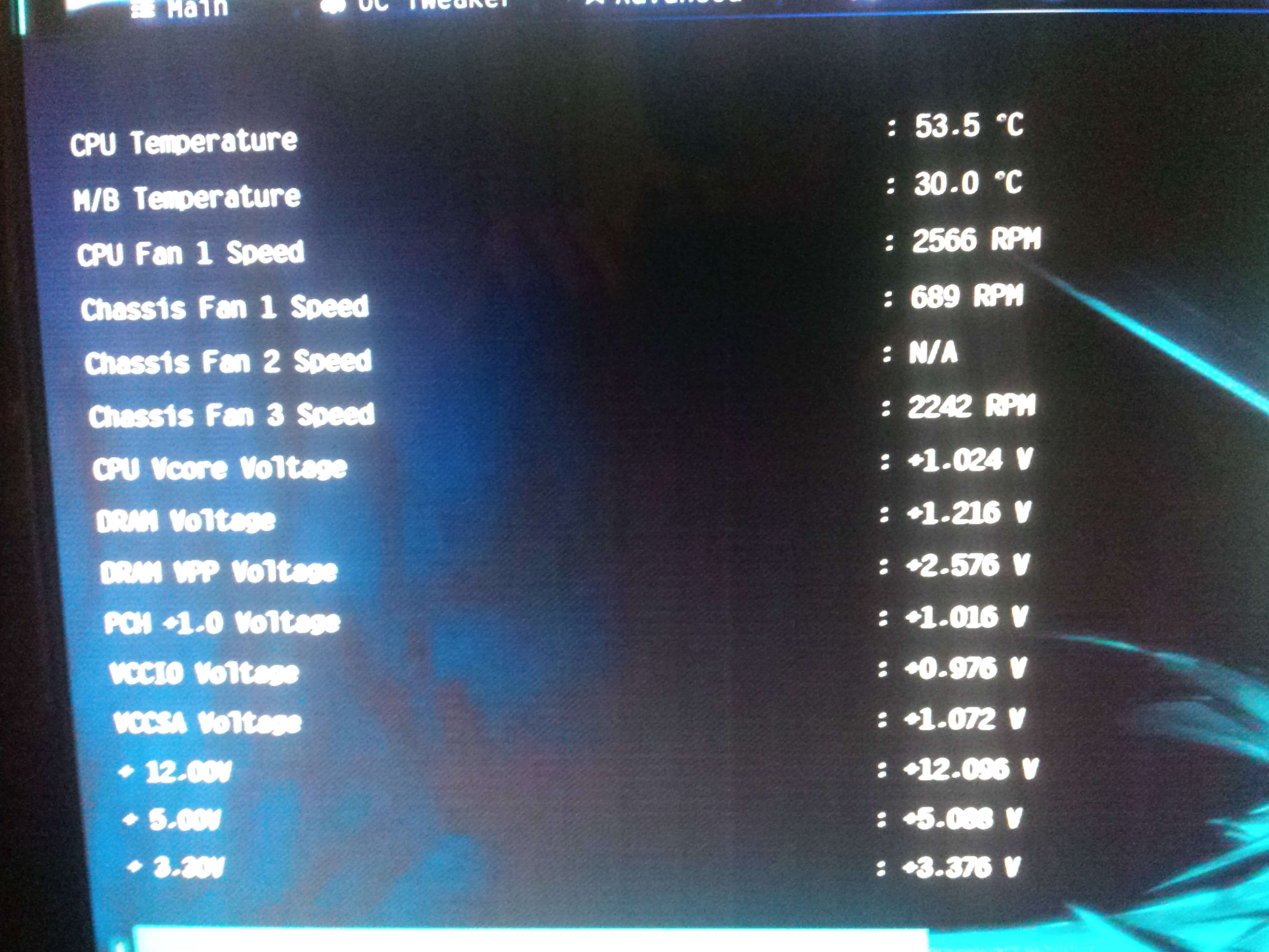

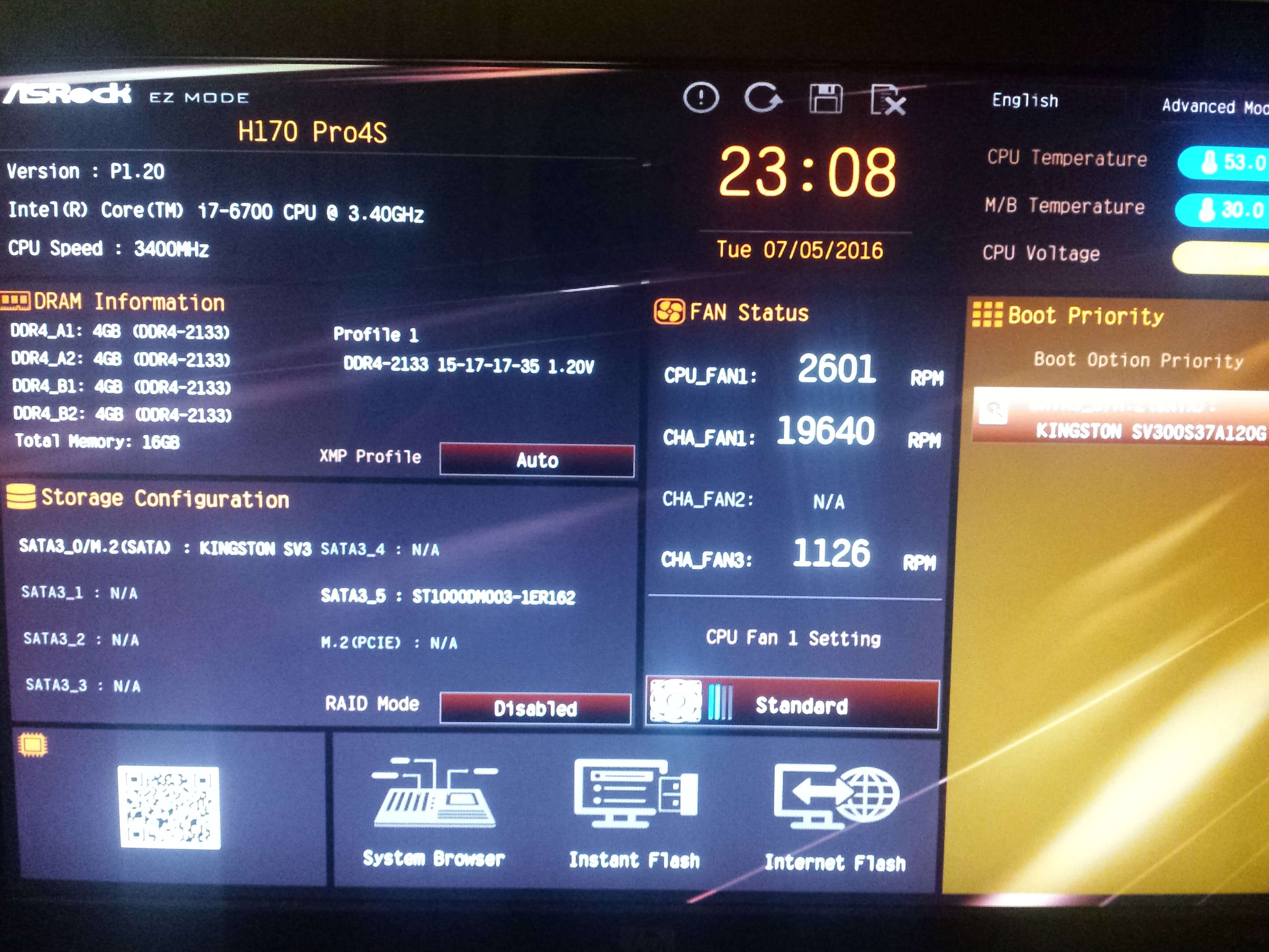

    Voici des photos du bios,et effectivement c'est bien un P.20, j'ai prit en photo ce qui pouvait me sembler utile:
    Du coup, je télécharge le 2.00 5/12/2016 Instant Flash et je le lance?
    1. Nirvage Messages postés 13 Statut Membre
      En faite, je remarque ceci dans les mises à jour 1.40 9/24/2015 Instant Flash 9.78MB Improve DRAM compatibility. et c'est plus ou moins mon cas non?
    2. Mars Radio DNB Messages postés 13761 Date d'inscription   Statut Contributeur Dernière intervention   1 439
      oui j ai vite vu pour ca quej e te parle de ca...
      oui a fond ton cas (de memoire y en as 3 ou 4 en plus y a une improve systeme stability je crois et ca c'est dégueulasse lol ils disent jamais quoi mais ca veut dire améliore la stabilité du systeme c'est aussi ton cas.) mais pas des deux kit en meme temps attention..
      celui qui est pas qvl peut le devenir...
      et les deux ca c'est moins sur mais y a une chance que la cm les gere je peut pas te certifier
      alors attend moi avant ce que je ferait c'est tester la stabilité avec le kit QVL tu m as dit que t en as vu un..... SI LA CA TOURNE sans figé on as trouvé.
      le flashage si il te plante meme si ta 0.1% de chance lol tu tue la carte...
      et j'ai jamais flasher asusrock c'est pas des marques que je prend en général.
      alors celon ta decision regarde bien sur le net avant de le faire et surtout sache que ca va reset les paramettre bios
      donc si au montage ta regler des truc paf ca saute..... faut refaire... séquence boot ram etc enfin tout.....
    3. Mars Radio DNB Messages postés 13761 Date d'inscription   Statut Contributeur Dernière intervention   1 439
      faut que le pc allumer genre 3 jours je prend large allumé jamais il s'éteind...
      faut du stable pas de figé pas de bleu screen rien ... si tes stable a un kit on saura que c'est ca... prend ton temps te précipites pas sur le flashage fat qu on cerne le soucis....
      figé meme un hdd peut faire ca mais non la je pense ram non qvl....
      ta un prog occt qui sert a tester la stabilité.... je peut t expliquer.....
    5. Mars Radio DNB Messages postés 13761 Date d'inscription   Statut Contributeur Dernière intervention   1 439
      sur ton dernier screen on voit qu'il voit les ram en

    Je vais check l'ASROCK du coup
    Du coup si j'ai bien comprit il n'y a que 2 alternatives:
    -flasher le bios (ce qui correspond d'après ce que j'ai comprit à le mettre à jour)
    -brider l'un des kit
    Est-ce correct?
    QVL veut dire certifier 100%
    sans parler de kit... tu peut acheter des 1 barettes de 4go et si QVL et que on te dit ok sur 4 dimms la tu peut faire 4*4go ca fera 16go...
    Souvent les value les moins chere en solo sont comme ca mais faut verifier....
    apres dans les qvl ta des part numbers de kit de 2, kit de 4 voir solo comme dit au dessus... en clair avoir un kit de 4*4 certifier. en général dans la part number c'est les derniers chiffres regarde:
    HX421C14FBK2/8 2 pour 8go donc 2*4.
    c'est pas toujours le cas mais en général en tout ca c'est pour ca que faut voir la part numbers y a que ca qui donne les bonne spécifications... et au chiffre/lettre prés.
    je vais te montrer une image qui devrait t'éclairé:
    c'est pas tes ram ni ta cm mais c'est ce que je veut te montrer certain supporte pas 4dimm si ta un kit 2 dimm et que y a un rond a 4 dimms c'est ok pour deux kit...
    j espere pas etre trop confus c'est assez complexe à bien expliqué^^

    Sauf si j'ai mal interprété, c'est ça non?
    Sinon, j'ai essayé en virant la ram qui semblait ne pas aller et les freeze ont aussi eut lieu.

      j'ai flashé le bios et depuis, plus de soucis depuis quelques heures, c'est donc potentiellement résolu o/
      attend un bon moment faut aucune instabilité... rien ca doit tourné des semaine sans planté lol
      et si tu veut tu peut tester avec OCCT un prog pour verifier la stabilité des pc surtout apres overclocking.....
      je t explique dans ce cas la faut un logiciel sonde car il va envoyer du 100% pendant mini 1h et il va tester le pc a fonnd ca ridque rien y a des sécu c'est fait expres mais faut avoir une sonde température correcte couplé avec le prog c'est mieux....
      ca pouvait etre tout simplement le improve systeme stability aussi..... y en avait plusieur je crois... ca aussi ca peut figer
