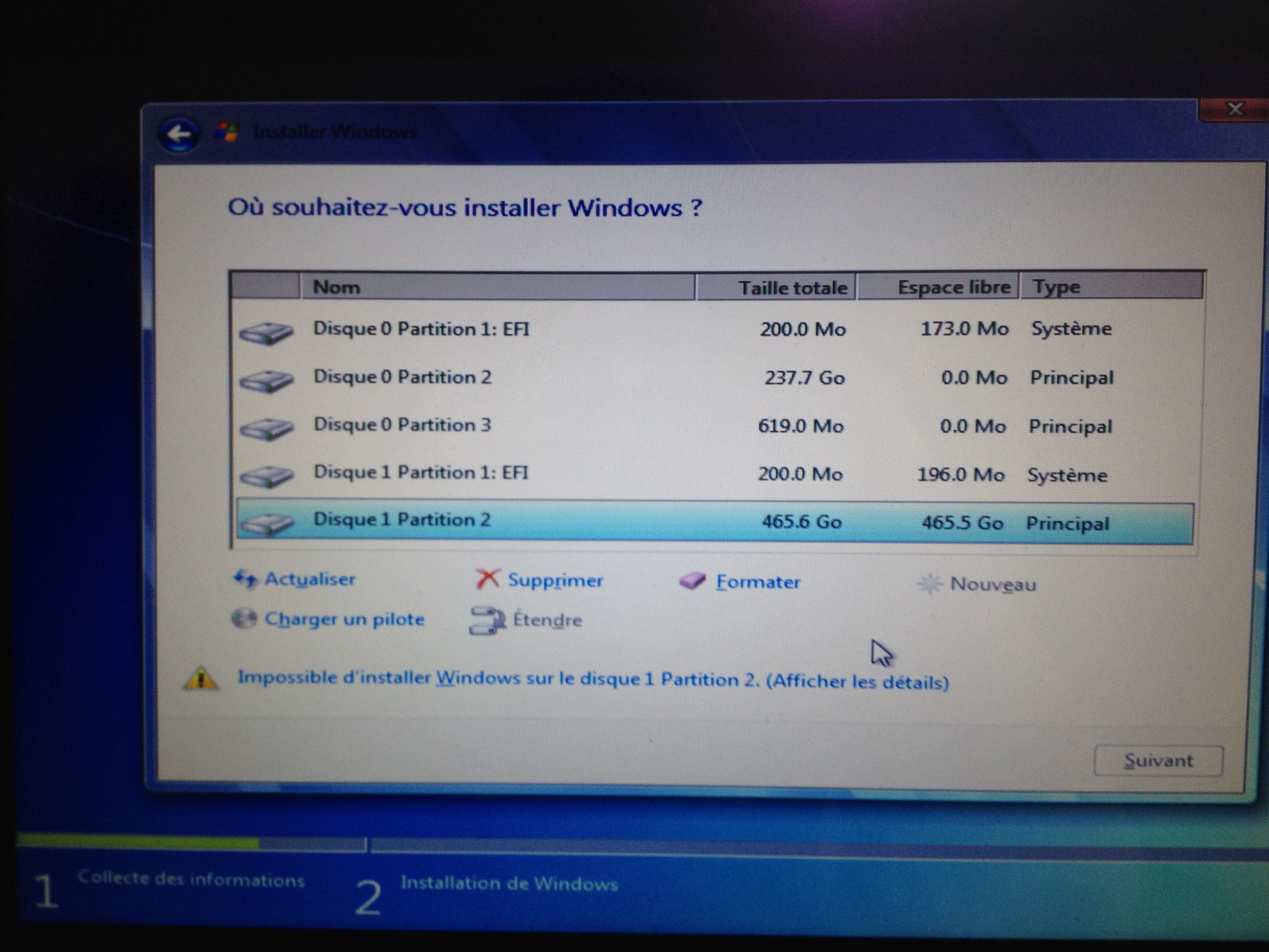

J'ai un MacBook Pro de mi-2012 possédant deux disques durs internes, un de 250 Go SATA SSD et un de 500 Go SATA .
J'essaye depuis deux jours d'installer Windows 7 sur mon disque de 500 Go. J'ai suivi toute la manip' avec BootCamp, j'ai donc une clé bootable avec tout ce qui faut pour installer Windows dessus.
J'ai essayé une première fois, j'arrive sur l'écran d'installation Windows, je remplis toutes les étapes, mais à un moment on me demande de choisir sur quel disque installer Windows, je choisis BOOTCAMP et là :
Cette fenêtre s'affiche, m'indiquant que je ne peux pas installer Windows sur le disque.
Je supprime le disque, je l'ajoute, je le formate rien a faire je ne peux pas installer.
Je formate le disque en NTFS avec Boot Repair Disk, je réessaye une deuxième fois, toujours rien.
Avec l'utilitaire de disque, je fais deux partition sur le disque (en affichant les détails, on m'indique que Windows ne peut pas être installer sur une partition de type GPT, j'ai lu quelque part que ça pourrait venir du fait que BootCamp ne fait pas une partition correctement...)
j'essaye une fois sur chacune des partitions. Idem.

    dans cette page, Apple explique qu'en cas de présence de plusieurs disques interne, il faut que le disque choisi se trouve dans la baie 1. Quitte à déplacer et replacer les disques pour l'installation. Visiblement Apple a prévu l'installation de Windows sur une partition Boot Camp sur un second disque interne, mais dois raisonner pour les Mac Pro, puisque il est question de position de baie. C'est probablement là le souci avec un Macbook pro. Tu peux intervertir les positions de tes disques ?

    2. J'ai essayé d'abord d'installer MacOS sur mon second disque, j'ai fait une partition pour Windows avec BootCamp et j'ai réessayé de l'installer mais ça n'a pas marché.
      J'ai alors fait une machine virtuelle W7 depuis ma session sur mon 250 mais on peut pas lister les disques durs internes depuis la machine virtuelle. Il m'affiche que le disque virtuel avec la commande "list disk"
