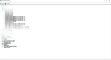

      regarde dans le gestionnaire de périphériques si tu n'a pas de ? ou /!\ jaune
      1. j'en ai sur "Périphérique USB inconnu.
        Au premier il y a entre parenthèse : descripteur de périphérique non valide et au deuxième c'est : échec de demande de descripteur de périphérique

      peux-tu poster 1 capture d'écran de ton gestionnaire de périphériques?
      https://www.commentcamarche.net/faq/398-comment-faire-une-capture-d-ecran
      PS: dans le gestionnaire de périphériques, clique sur "affichage" puis sur "afficher les périphériques cachés" avant de faire la capture d'écran
      pour poster la capture d'écran, clique sur l'icône avec le paysage
      1. Re
        C'est donc un HP G5210fr
        Et voici la capture d'écran, enfin je l'espère.

                ok, regarde dans le gestionnaire de périphériques si tu as toujours les ? ou /!\ jaune
                1. Oui j'ai toujours 2 périphériques USB avec le triangle jaune et le point d'exclamation dedans
                  1. je ne dois pas être très douée car je ne vois aucun changement, à moins que je ne fasse pas comme il faut.
