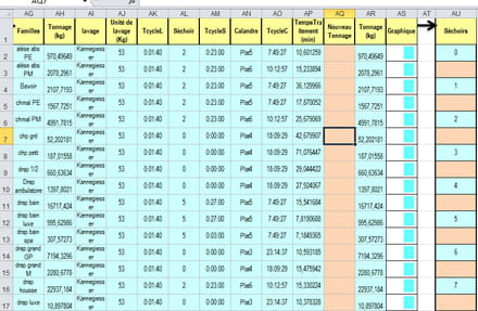

Bonjour svp j'ai un tableau auquel je veux appliquer une macro
les cellules de la colonne AQ du tableau changent de valeur
ce que je veux moi c'est que a chaque changement de la valeur d'une cellule de la colonne AQ que je vais voir la cellulle de la colonne AL qui lui correspond et lui affecter la valeur 53 dans la colonne AU
est ce que c'est possible de faire cette macro svp
aidez moi merci

    1. Que veut dire en Excel/VBA pointer sur la cellule AL7 ? Fournissez un exemple.
      1. Bonjour ;
        je veux dire par cela : que au momoent ou on a changer la valeur d'une cellule dans la colonne AQ qu'il faut aller chercher la valeur qui lui correspond dans la colonne AL

    3. Bonjour ce que je veux dire par
      "je vais voir la cellule de la colonne AL qui lui correspond et lui affecter la valeur 53 dans la colonne AU"
      c'est que lorsque une cellule dans la colonne AQ change de valeur
      il faut pointer sur la cellule de la colonne AL qui se trouve dans la méme ligne et lui affecter 53 dans la colonne AU
      merci
      aide moi stp si c'est possible
