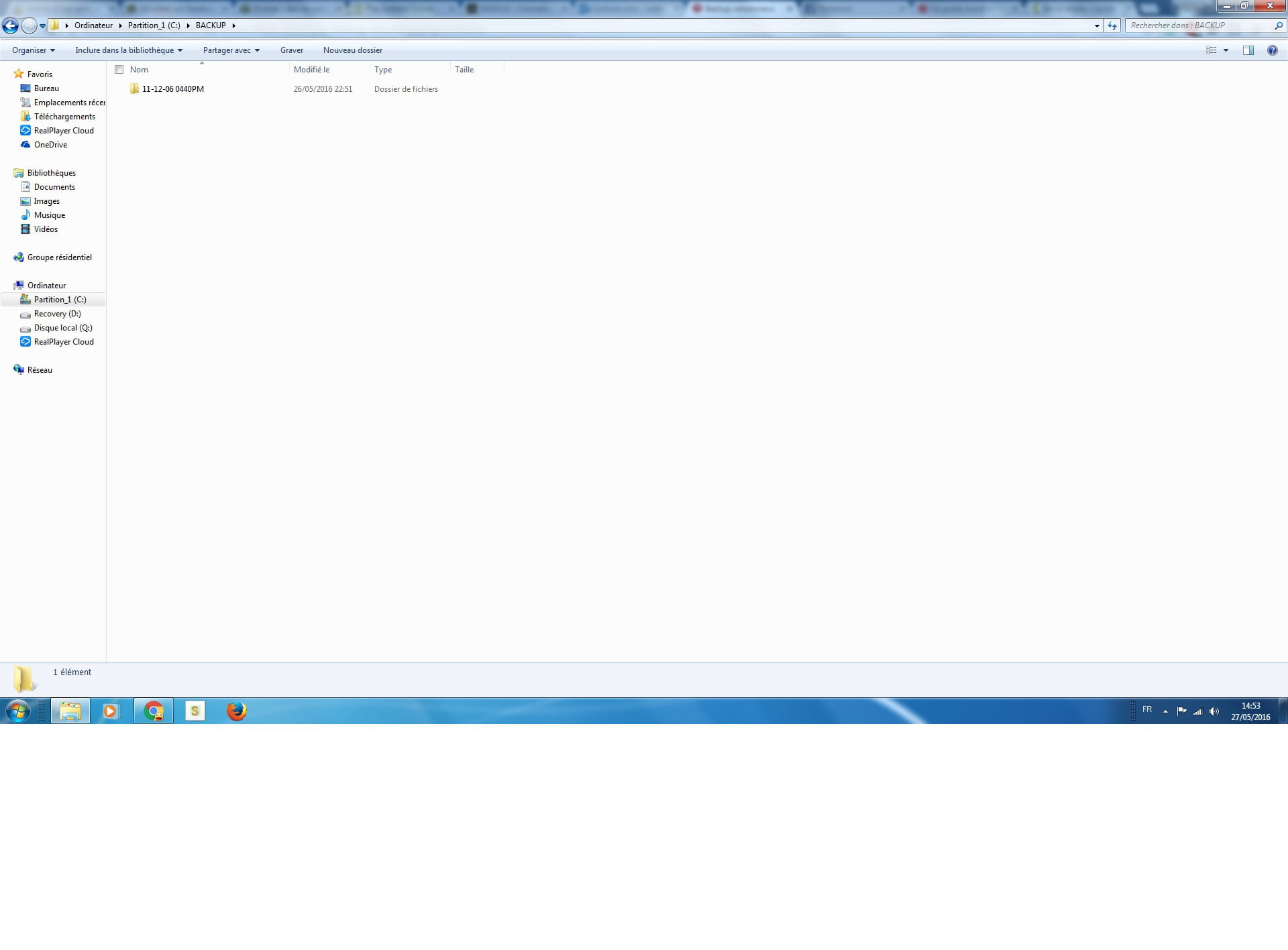

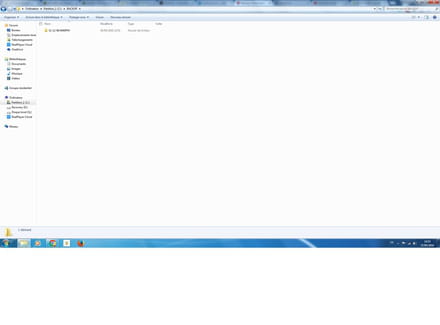

          Je n'ai qu'un dossier backup dans C: qui contient un dossier "11-12-06 0440PM" et qui date donc du 06/12/2011... et qui fait 219Go...
        3. En fait, je retrouve une image du C: en gros...

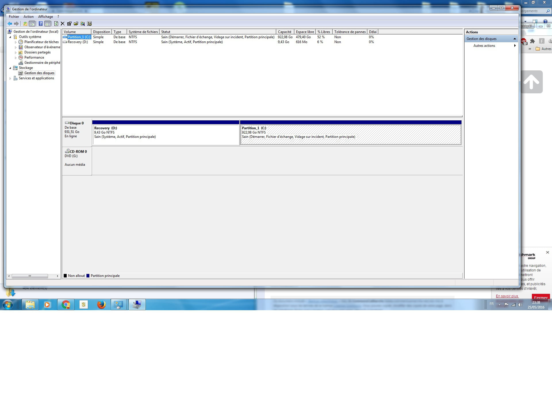

        4. C'est effectivement une vielle sauvegarde complète du PC. Donc vous pouvez la supprimer..Pouvez vous faire une capture d'écran du gestionnaire de disque
          Panneau de configuration >> outil administration >> gestion ordinateur >> gestion des disques.
          Je pense que vous savez comment joindre une image au sujet
          A +

        1. Voici l'image:
          1. Merci
          2. @siddharta47Donc partition 9,43 Go Recovery. Ce dont je voulais m'assurer qu'elle était existante mais une autre partition.
            Vous pouvez supprimez totalement. ce dossier Backup sans crainte

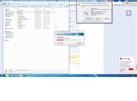

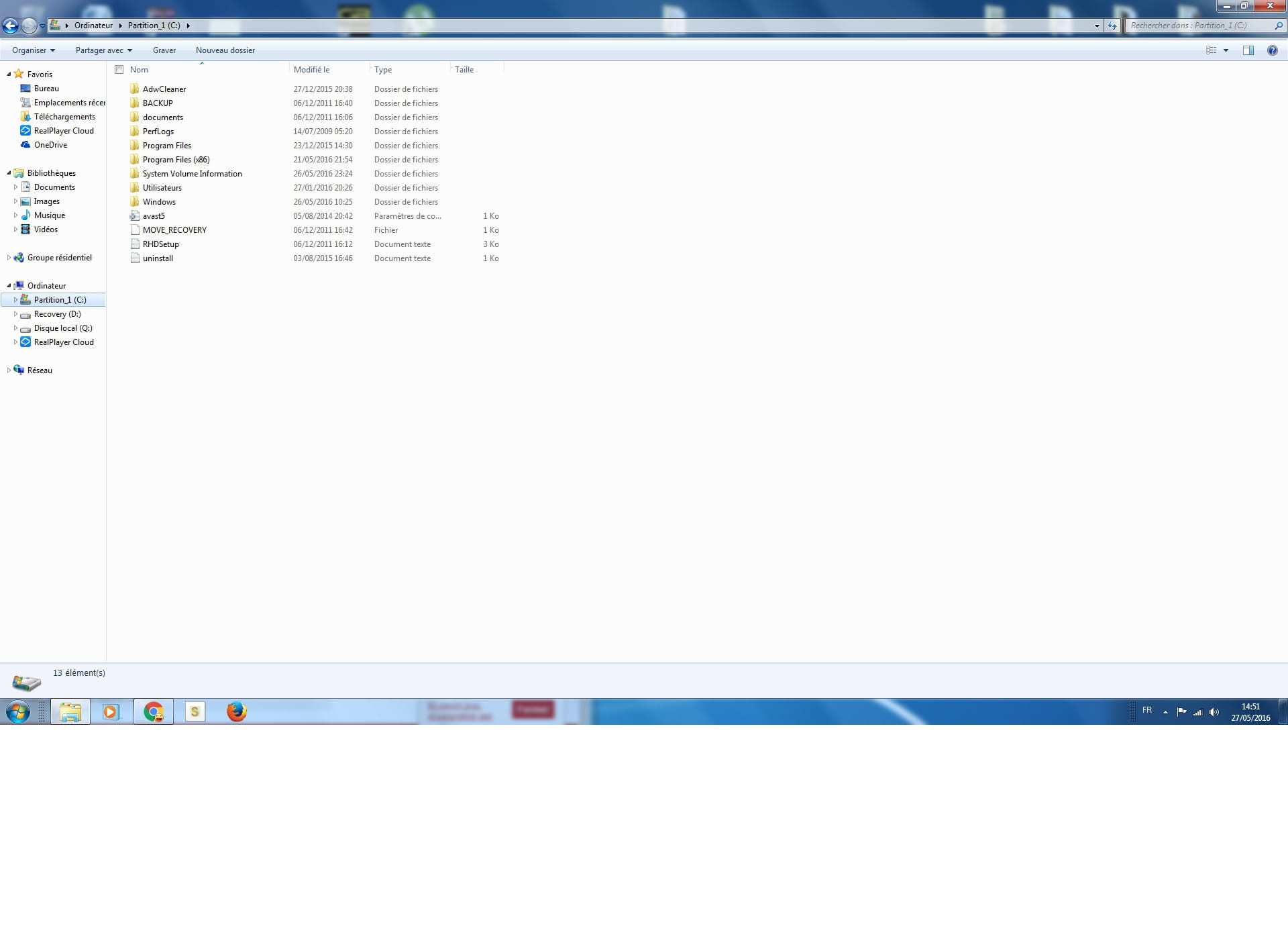

        2. Re, j'ai encore un souci, tout ne s'est pas effacé, loin de là, je suis encore à 189Go je crois environ...
          Plusieurs problèmes...
          1. Bonjour.
            Dîtes . . . Vous n'êtes pas en train de supprimer Windows quand même ? Vous m'effrayez là ! Faîtes une capture d'écran ou est placé ce dossier backup
            Je ne sais pas ou vous en êtes rendu mais annuler tout pour l'instant et joignez cette capture d'écran
            A +

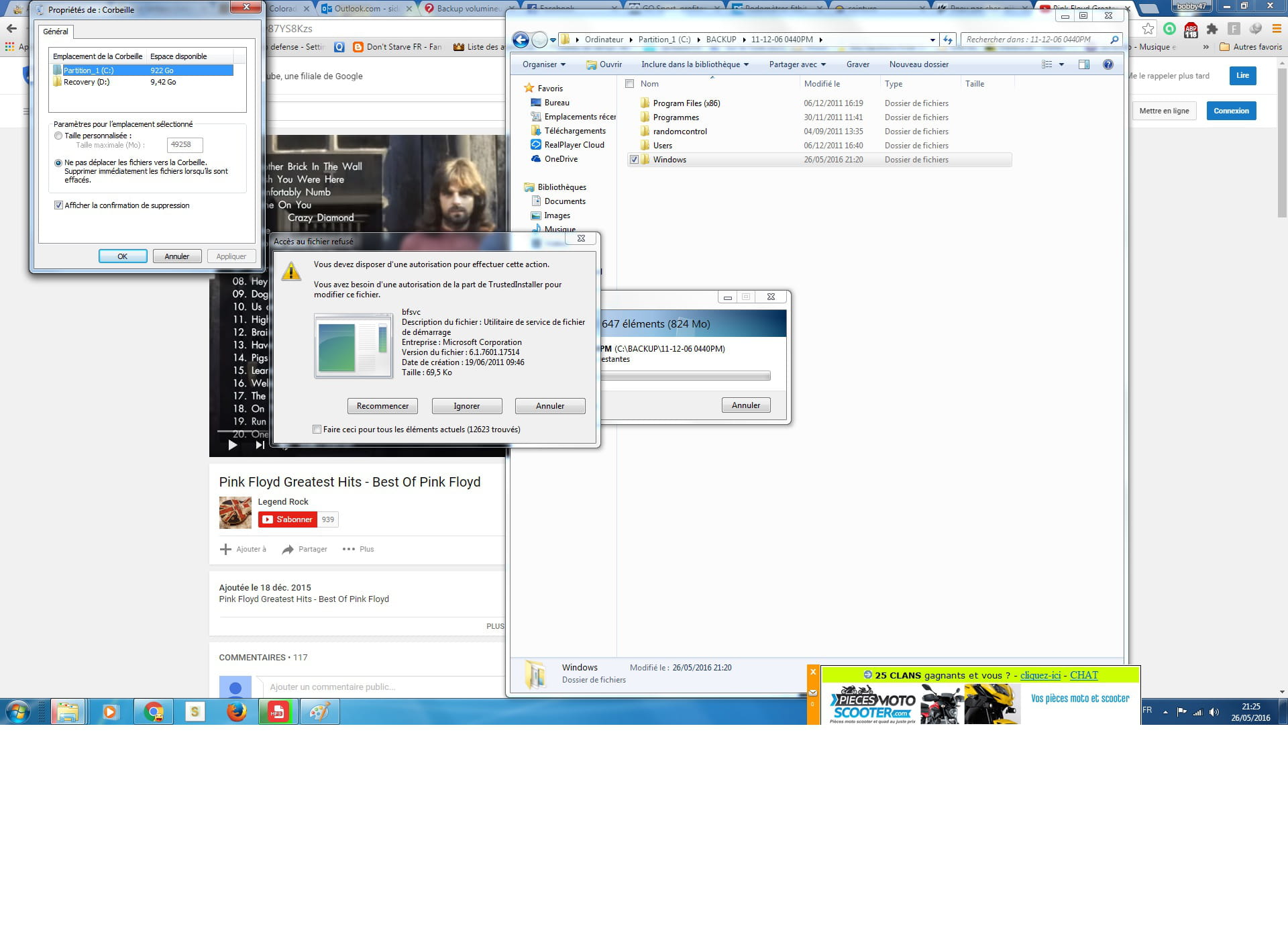

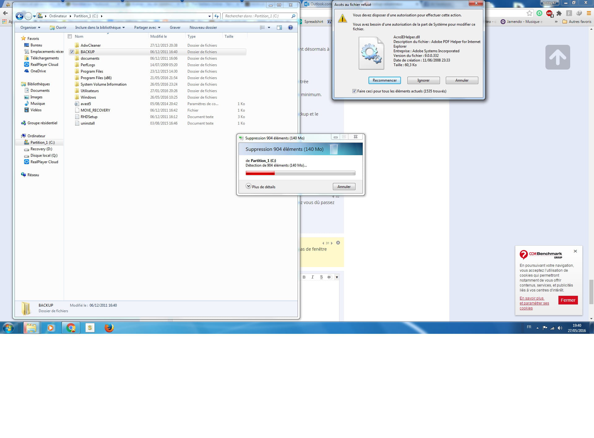

            1. Non, c'est bon, j'ai encore mon windows...
          2. et là
            1. il ne me reste plus que ça: 187Go
            2. @siddharta47Quand j'ai vu Windows coché ça m'a inquiété. Donc c'est bien sur Backup ( uniquement lui )que vous avez cliqué et rien d'autre ?
              Cocher sur faire ceci pour tous les éléments et cliquer sur ignorer pour continuer.
              Au cas ou cela cale, il se peut qu'il faut les droits administrateur Dans ce cas on procédera autrement.
              Dans l'invite de commande que vous ouvrez en tant qu'administrateur, copiez / collez la commande suivante :
              takeown /f C:\Backup /r /d o suivi d'un clic sur entrée
              Vous devez obtenir la réponse suivante =
              Opération réussie : le fichier (ou dossier) : "C:/Backup" appartient désormais à l'utilisateur
              Copiez / collez cette deuxième commande
              icacls C:\Backup /grant Administrateurs:f /t suivi d'un clic sur entrée
              Il reste 187 Go donc cela va prendre pas mal de temps. 1 heure minimum. Patientez.
              Une fois les commandes terminées retournez sur le dossier Backup et le supprimez-le
              Courage . . . A +

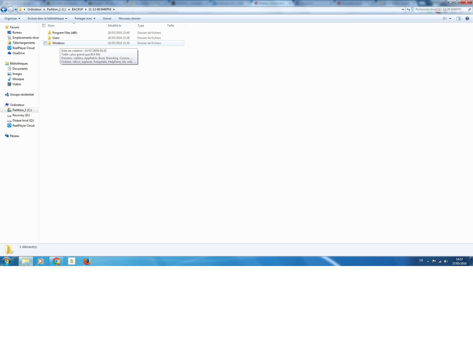

          3. Après avoir rentré les 2 commandes...
            Désolé, tant pis, on verra ça demain, merci encore

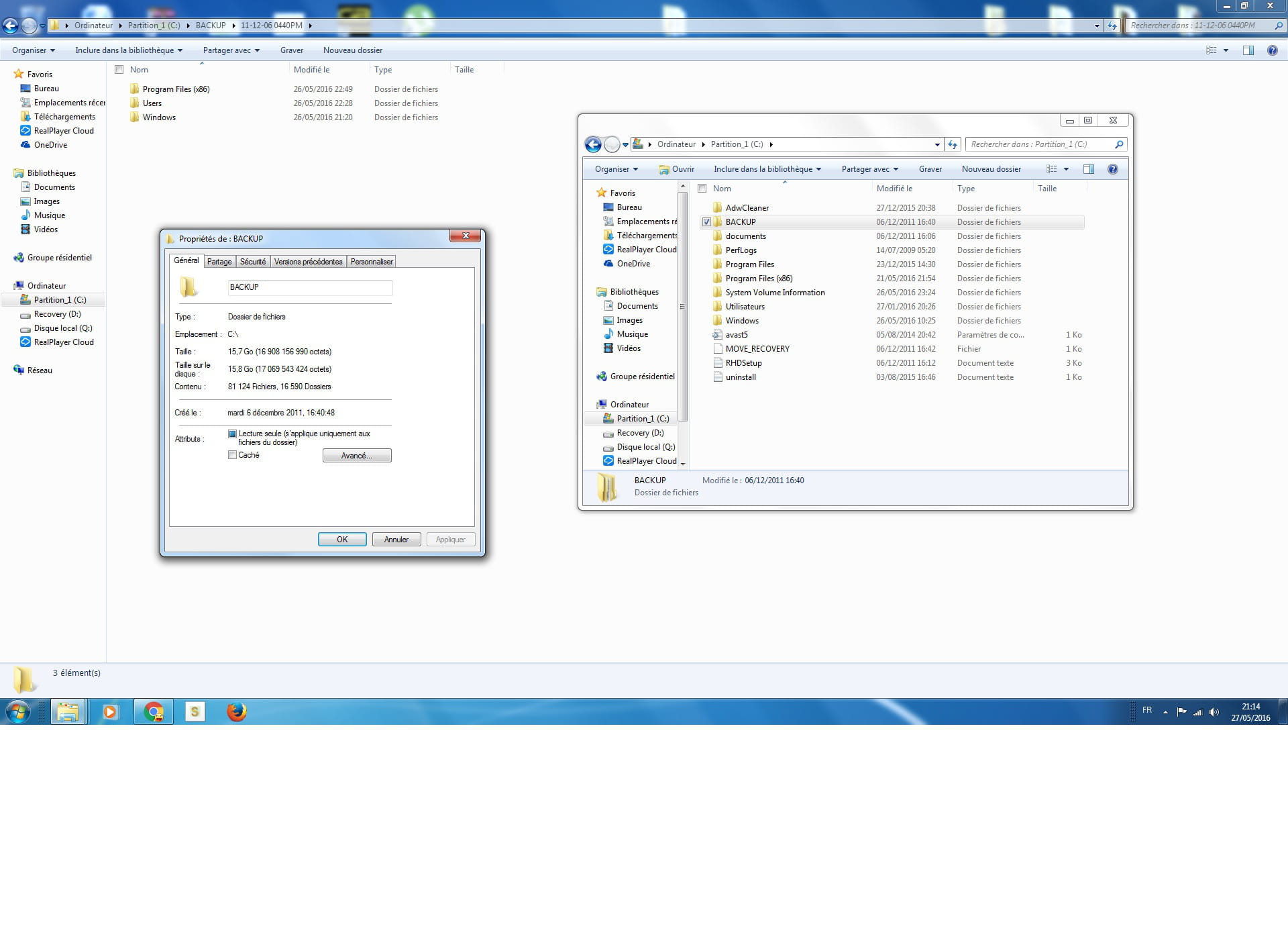

            1. Voilà ce qu'il me reste après un bon nettoyage quand même, un bon gain de place, mais il me reste quand même ces 3 dossiers auxquels je n'ai pas accès...
              1. Bonjour.
                Je vois que cela a avancé :) Toujours pas moyen d'ouvrir ce Backup voir ce qu'il y a dedans ?
                Je vous ais donné des commandes pour activer le grand administrateur mais je pense maintenant que celles-çi sont plutôt pour Windows Vista.
                La procédure pour Windows 7 est un peu plus complexe mais faisable. De toutes façons effectuez dès maintenant un point de restauration manuel pour ne pas réinstaller les Backups s'il venait pour une raison ou autre même plus tard de faire une récupération.

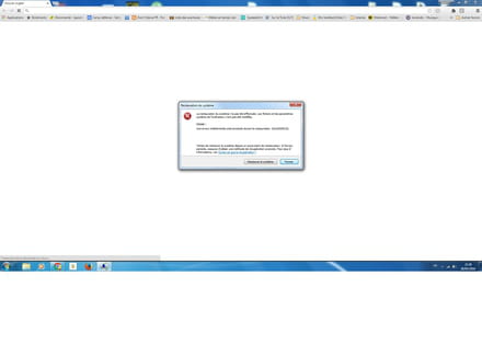

                    J'ai vu que vous aviez une erreur 0Xc0000022 suite à une restauration. Dans quelle but cette restauration ? En message 37 tout avait l'air de bien se passer pourtant.
                    A +
                    PS = je serais absent cet après midi ( voir un fiston ) Merci de votre compréhension.
                  4. Bonjour, j'ai effectué cette restauration car en grand administrateur, je n'arrivais pas non plus à supprimer ce dossier backup, donc j'ai suivi les conseil du lien que vous m'avez donner de chantal11 qui conseillait de faire un point de restauration manuelle avant.
