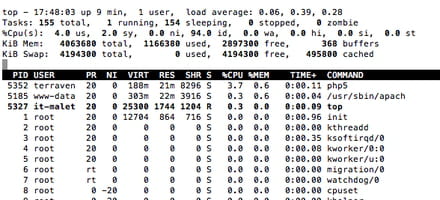

J'ai réalisé un TOP et obtenu le résultat suivant :
- PID 14287 / USER root / PR 20 / NI 0 / VIRT 33224 / RES 4124 / SHR 1256 / S R / %CPU 99,6 / %MEN 0,1 / TIME+ 21454:11 / COMMAND packet
Pouvez vous me dire ce que cela signifie et comment je peux remédier à ce problème sans pertuber le serveur ?

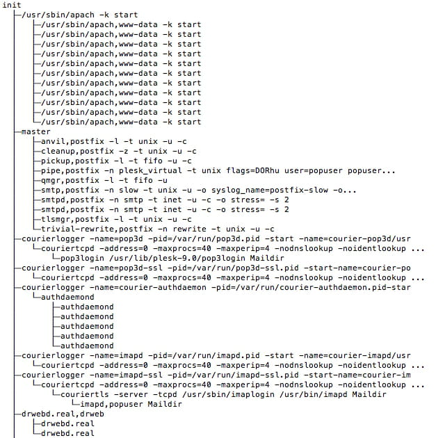

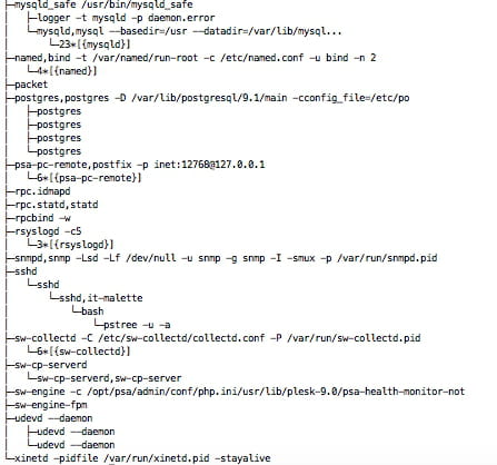

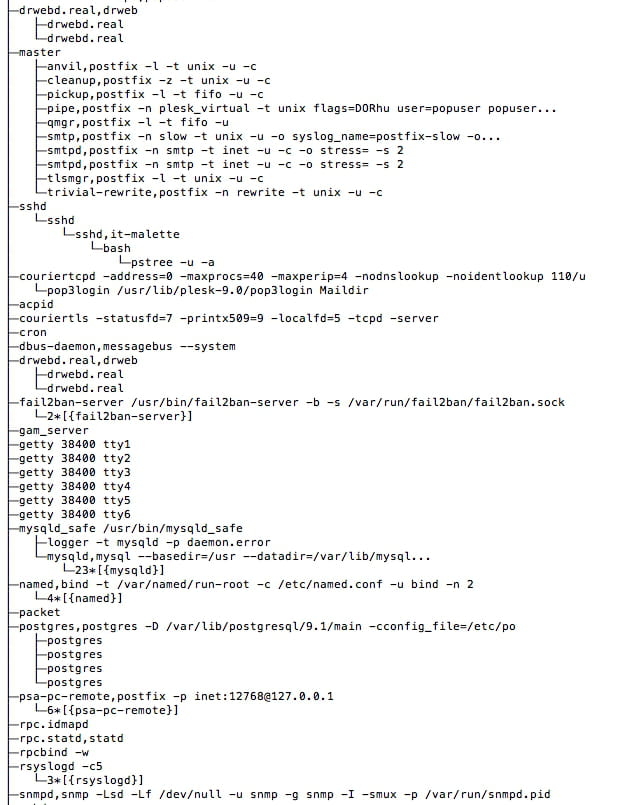

    Malekal_morte- : voici les captures d'écran de ce que me retourne la commande
    pstree -u -a
      J'ai beau chercher sur le net, je ne trouve rien concernant le processus "packet" ;-\

    Faudrait une capture d'écran et un pstree -u -a
    Veuillez appuyer sur une touche pour continuer la désinfection...

        Ce serait bien aussi avec pstree de voir s'il y a un processus parent, ça peut donner des indications.
      2. Contributeur
        @Malekal_morte-
        Ben il semblerait que non ;-((

      Bon au final j'ai rebooté le serveur. J'ai refait un top et à priori tout va bien maintenant :
      Cependant, j'aurai bien aimé comprendre ce qui s'est passé :/
