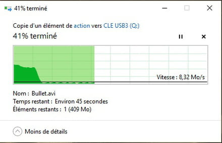

malgré de nombreuses recherches sur le net , je n'arrive pas à solutionner un problème : lorsque je copie un fichier d'un de mes disques vers un support ( interne ou externe ) le début du transfert se lance à bonne vitesse ( 50mo environ ) puis , au bout de 1 à 2 secondes , chute à 8mo
mon window est à jour , pas de malwares ni virus , les pilotes sont à jour .
- testé en externe sur 6 ports USB 3.0 ( 2 ports de boitiers connectés direct CM ) + 4 ports USB 3.0 sur PCI ( changé aussi carte ce jour , même résultat ) + usb 2
- testé sur disques internes ou externes , sur cartes SD , clés usb diverses et variées ...
- installé supercopier
- modifié taille fichier SWAP
- désactivé antivirus .
le résultat est toujours le même .
je pense à un paramétrage Windows , mais lequel ?
merci d'avance pour votre aide

    Il calcule la vitesse et au début donne une vitesse erronée, c'est tout.

      impossible , ma CM est très récente avec un log USB BOOST de chez ASUS .
      la copie ne peut pas plafonner à 8mo
      sous window seven ( avant migration WD10 , même machine ) les copies étaient bien plus rapides .

      Oui, c'est vrai, moi avec des ports USB2 et une clé USB3 ça va a plus de ça.
      Il y a quelque chose de bizarre, a moins que ça soit une clé contrefaite ? Est tu sur de la source ?

      testé avec plusieurs sources vers plusieurs supports et mon problème n'est pas lié à une clé USB
