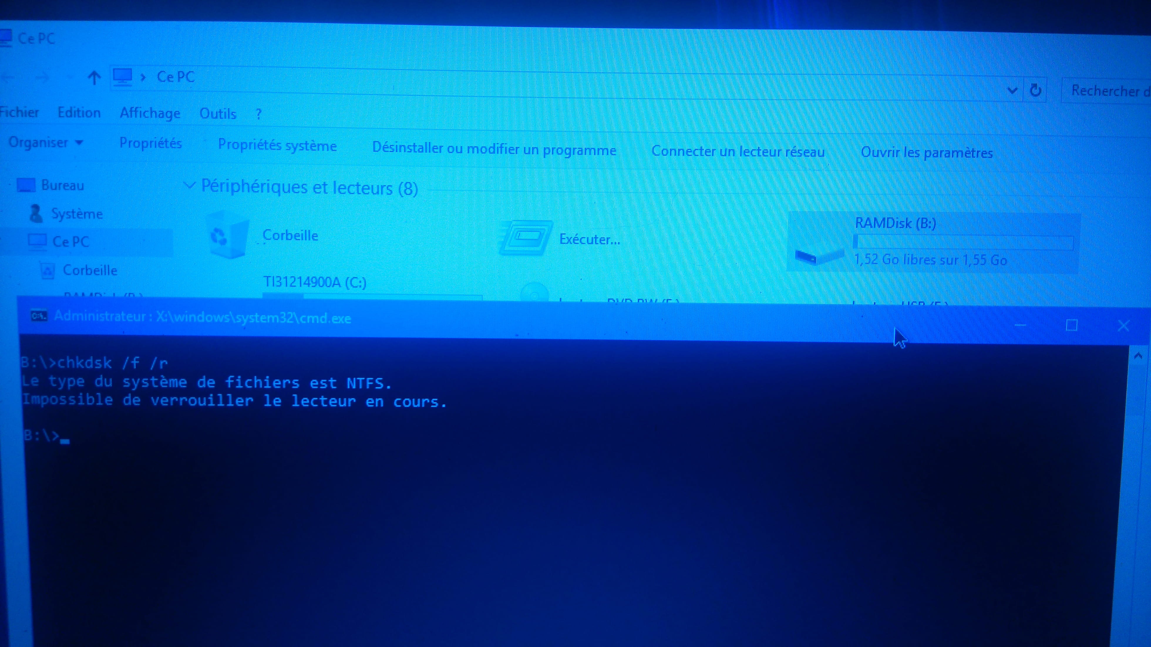

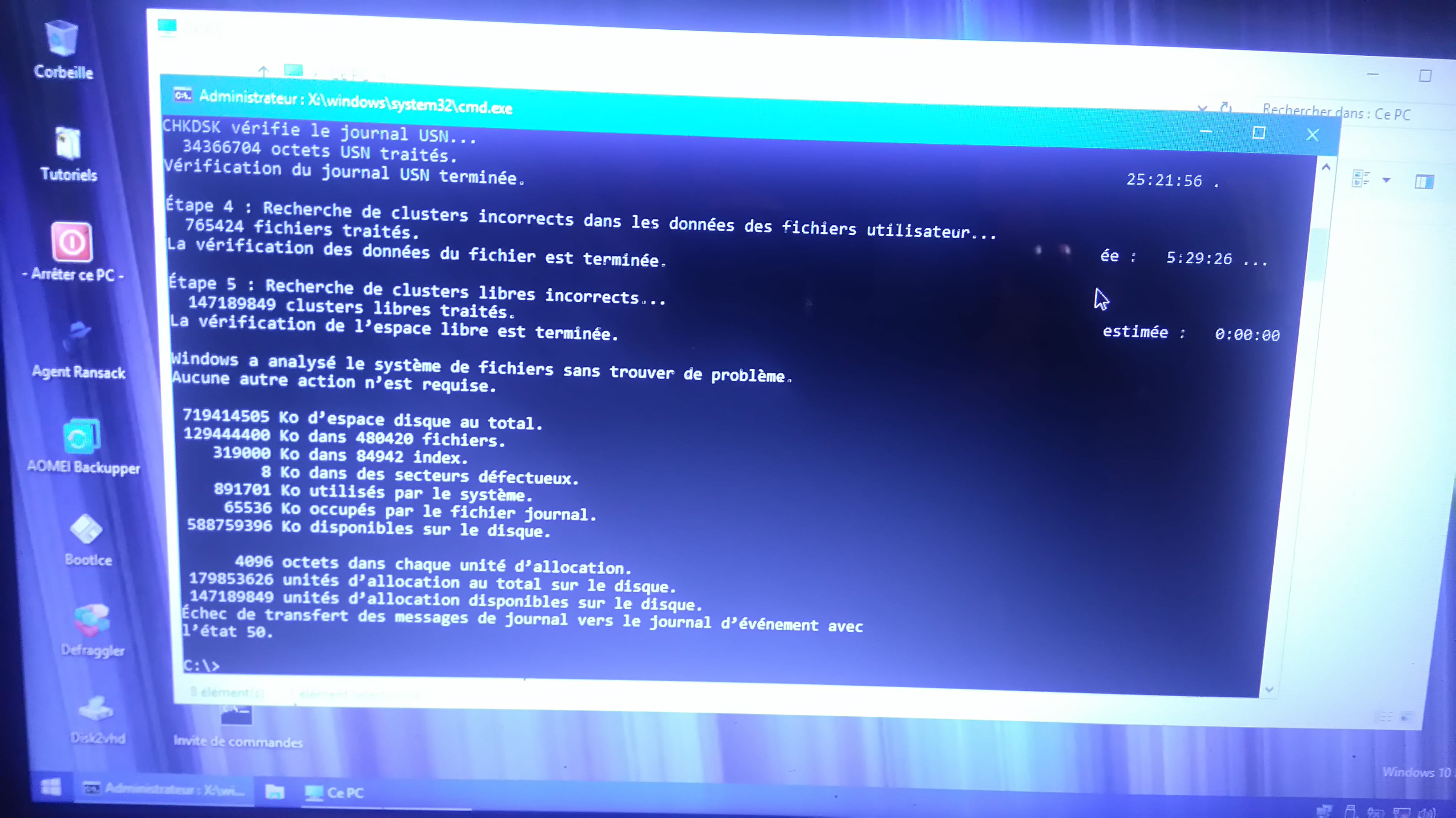

J'ai donc lancé (suite à une astuce du forum un CHKDSK et j'ai forcé le démontage de C:>
la il me lance une analyse mais je ne sais plus quoi faire.

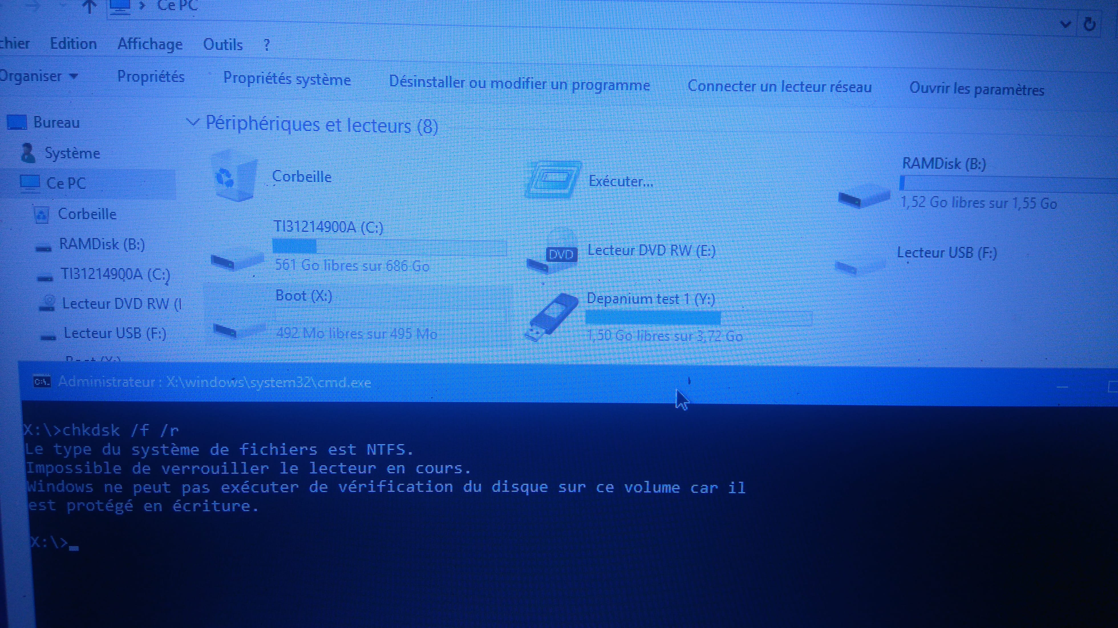

C'est bizarre on voit pas la même chose que dans gestion du disque mais tant pis fait les trois visibles la B:,la X: et la C:.
Voudrais tu faire un scan avec hd tune pour savoir si les deux secteurs défectueux sont encore présents?
Pour w8.1 voir le post 42.
Pour réparer il y a hdat2 .
Ca se met sur cd avec cdburnerxp ou sur usb peut être avec rufus.
Tu démarres dessus comme pour dium et tu demandes une réparation de secteurs.
Ca peut être assez long.
