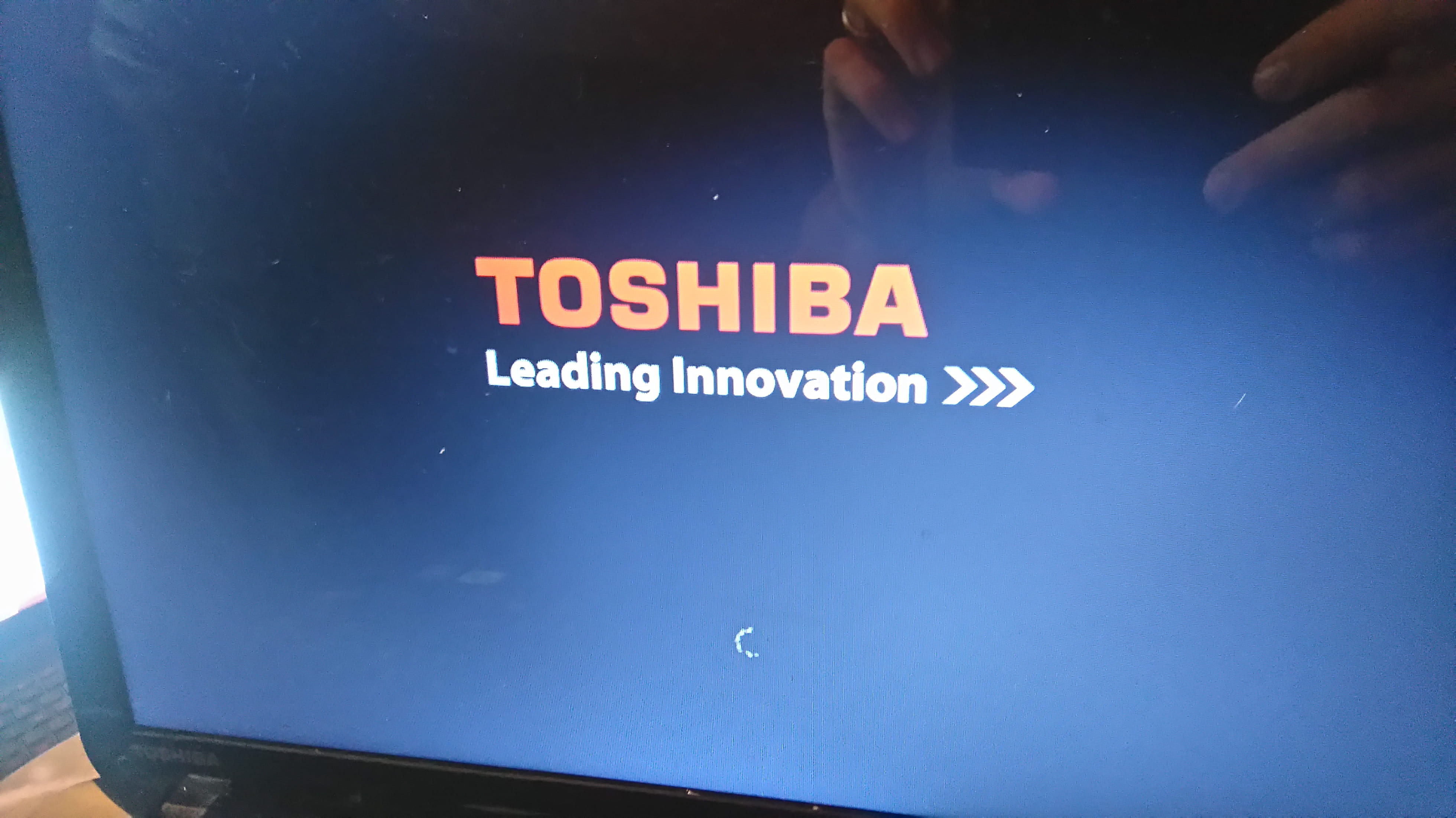

Je m'explique, l'ordinateur s'allume mais tourne dans le vent avec la page de chargement. (ou alors tout noir avec le pointeur de la souris)

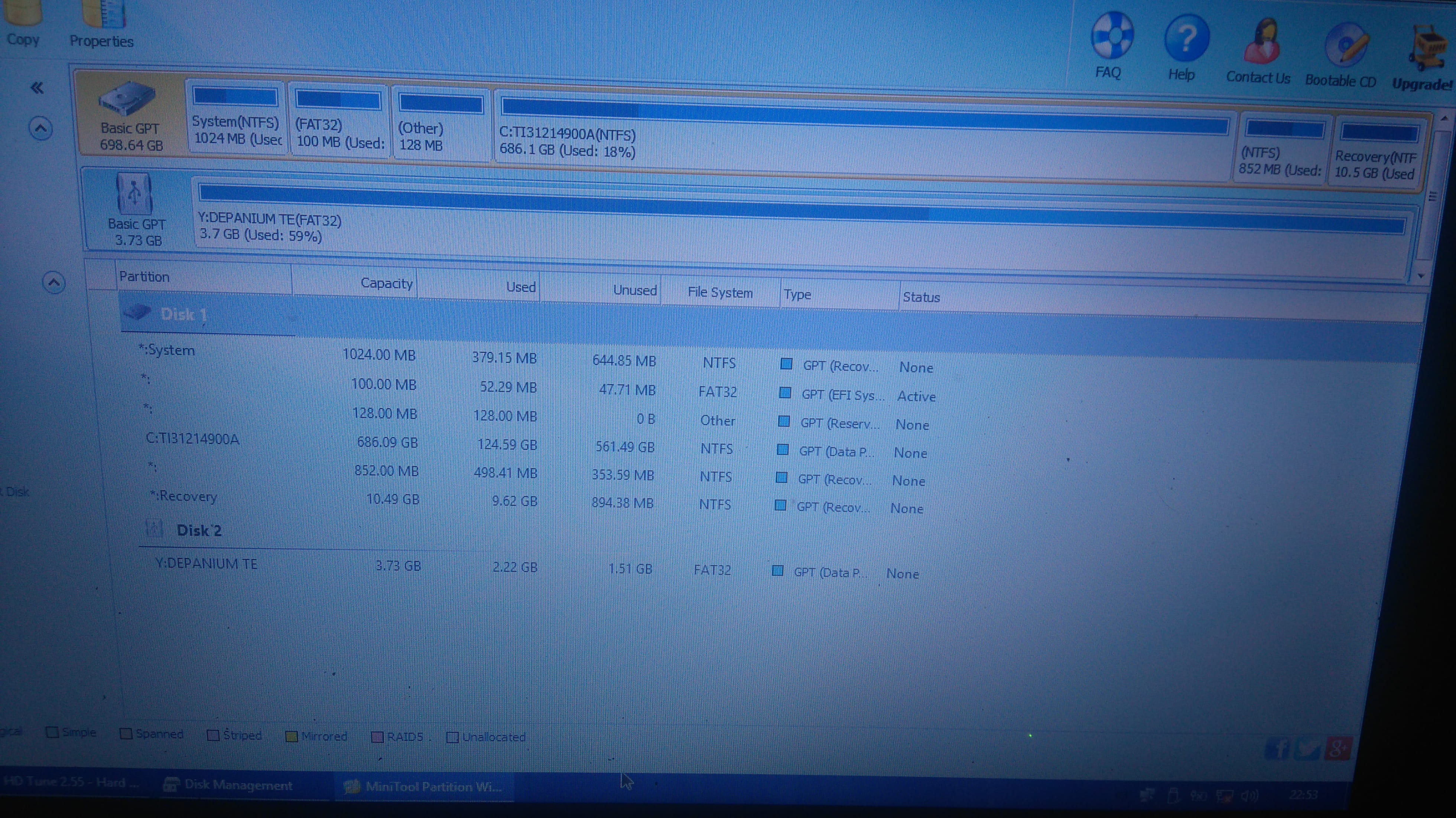

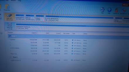

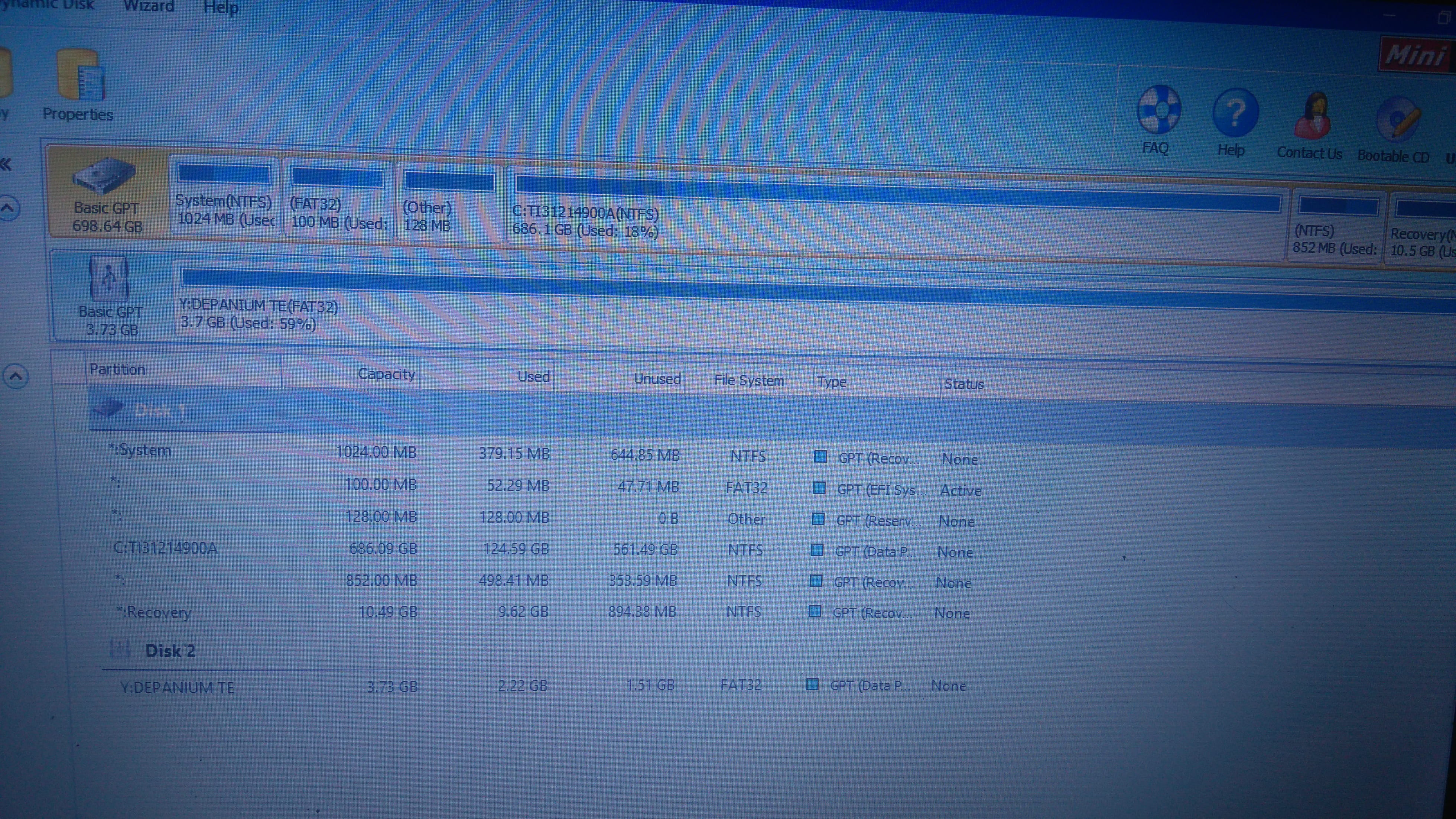

    Je te demande une photo de gestion des disques ouvert en grand ,regarde sur le bureau de dium destion du disque ou partition wizard .
    Peux tu la poster droite stp,à cause des vertèbres.

    3. Aucun accès à F12 ECRAN de lancement et c'est tout. Ça reste bloqué la dessus..... Alors puis je la lancer autrement ?
        Reéssaye en maintenant f12 appuyé et ce juste un peut avant de démarrer.
        Sinon il faut entrer dans le bios et mettre usb en priorité des périphériques de démarrage.
        Comment faisais tu pour arriver à ton menu de réparation d'ou tu as éssayé la restauration?
        Attention quand dart se lance tu dois avoir un écran noir et tu as quelques secondes pour appuyer sur n'importe quelle touche pour lancer dart sinon ça foire.
        1. En faisant la manip de débrancher + off pendant 1 minute.
          puis en rallumant et en maintenant backspace + del + on/off. si tu veux je fait des photos a chaque étape.

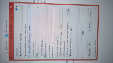

          Utiliser Rufus pour monter un iso sur clé usb:
          http://info2troll.fr/rufus-creez-cle-usb-demarrage/
          1. Aujourd'hui j'ai une journée complète au taff donc je vais avoir du mal à m'y atteler.

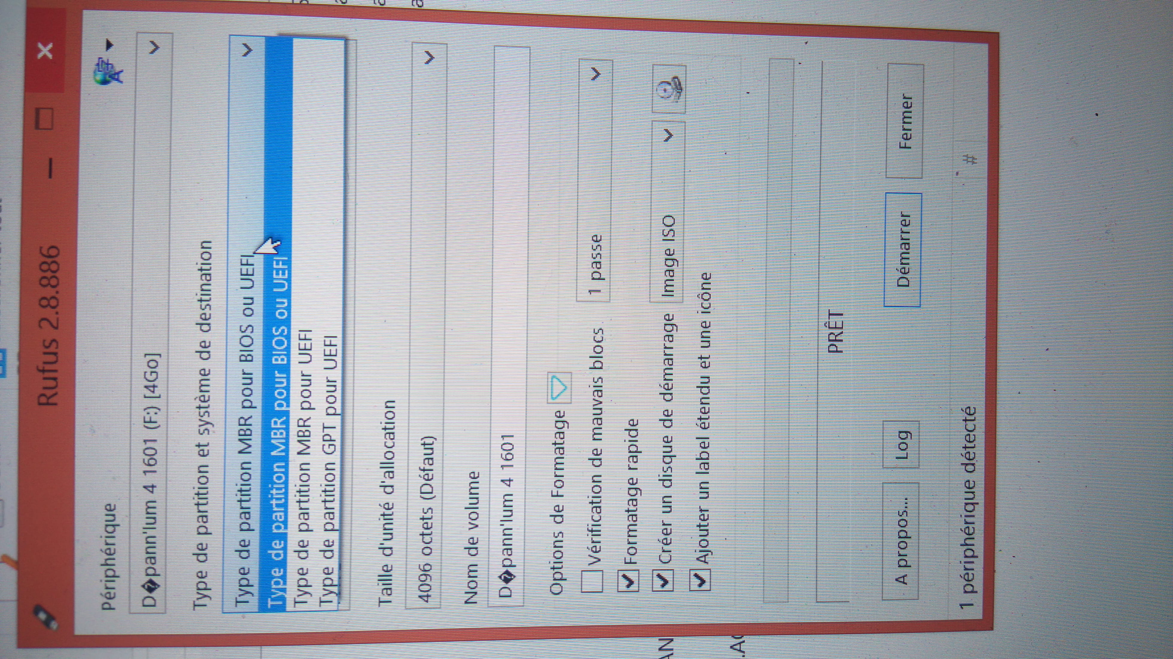

            Je vais essayé de télécharger tout ça. Mais peut être peut tu me dire comment utilisée rufus. Je m'explique, j'ai démarré hier rufus, j'ai choisi dans l'icône en forme de disque le point Iso de DIUM et il m'a créé sur la clef un autorun et tout ce qui va avec. Me suis je trompé?
            Parce que quand je démarre avec F12, ce que j'ai fais hier, il ne me voit pas la clef, je pense qu'il la détecte mais que rien ne se passe.

            Si c'est ça il faut refaire la clé en changeant les paramètresde rufus à: type de partition et système de destination.
        2. Le quel dois je choisir?
          Et je clic sur le bouton à côté de image Iso et je choisi DIUM?
          1. Et oui je peux démarrer et appuyer sur F12. Donc booter depuis la clef. Mais quel Est le bon port usb? Sont ils tous accessibles depuis F12?
          2. Contributeur
            @sto34Normalement tous les ports usb sont bons.
            Essaye type de partition GPT pour uefi.
          3. Super merci!! Je fais ça a 18 h et je fais le test à 20h

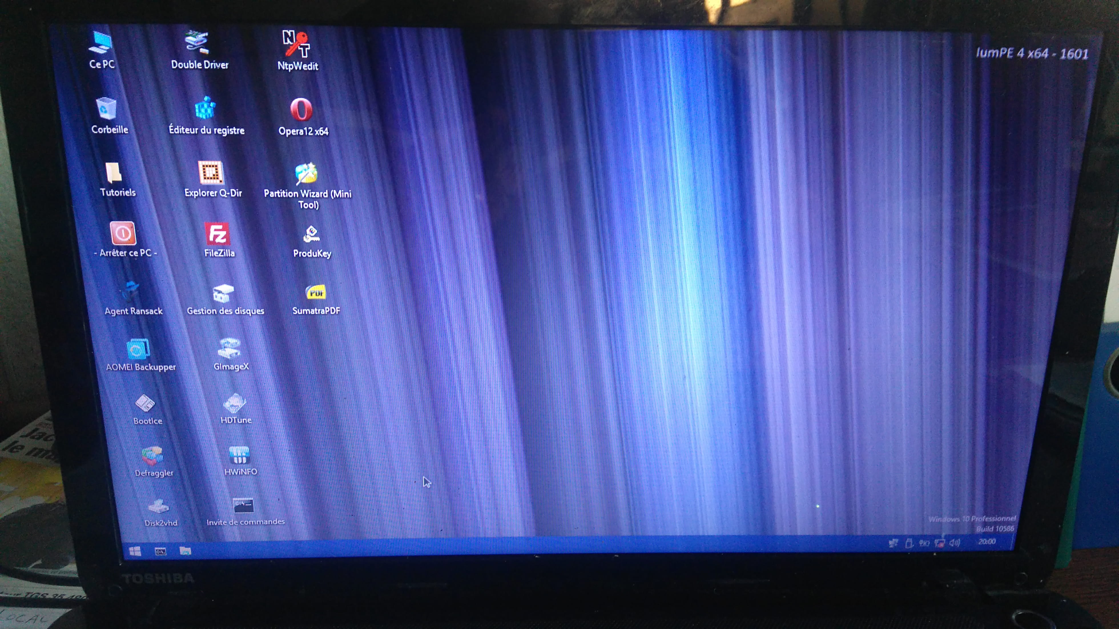

        3. Houra !!! Ça a démarré ;) mais que faire maintenant?
          1. Au passage il m'a dit que ma corbeille été endommagé et l'a supprimé et réinstallé je crois
          2. Contributeur

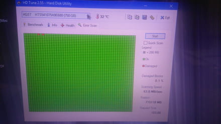

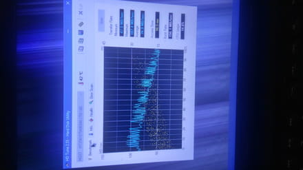

            @sto34Il faut utiliser hd tune,qui a la même fonction que crystal D I,qui lui est en fait sur un autre utilitaire, je me suis trompé de lien ,mais c'est pas grave hd tune est bien aussi.
            Il faut l'ouvrir et se mettre sur l'onglet eror scan ,et faire un quik scan.
            Si il n'y a que du vert le disque devrait être bon.
            Si tu veux regarder pour l'onglet health voici un tuto:
            https://www.youtube.com/watch?v=bW1iZ2p9Voo

            Tu as terminé le scan avec hd tunes?

              2. Bonjour.
                Voilà le résultat. Maintenant je suis bloqué ;)
                Je ne sais pas à quoi tout cela à servi du coup. Et par conséquent ce que nous pouvons faire.
                  Bonjour ,
                  Ca a servi à voir que ton disque dur a deux secteurs défectueux,ce qui pourrait expliquer le fait qu'il ne pouuvait pas ouvrir windows.
                  De plus ces secteurs sont en début de disque.
                  C'est pas extra pour le disque dur ,maintenant faut voir si ça peut fonctionner comme ça.

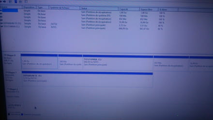

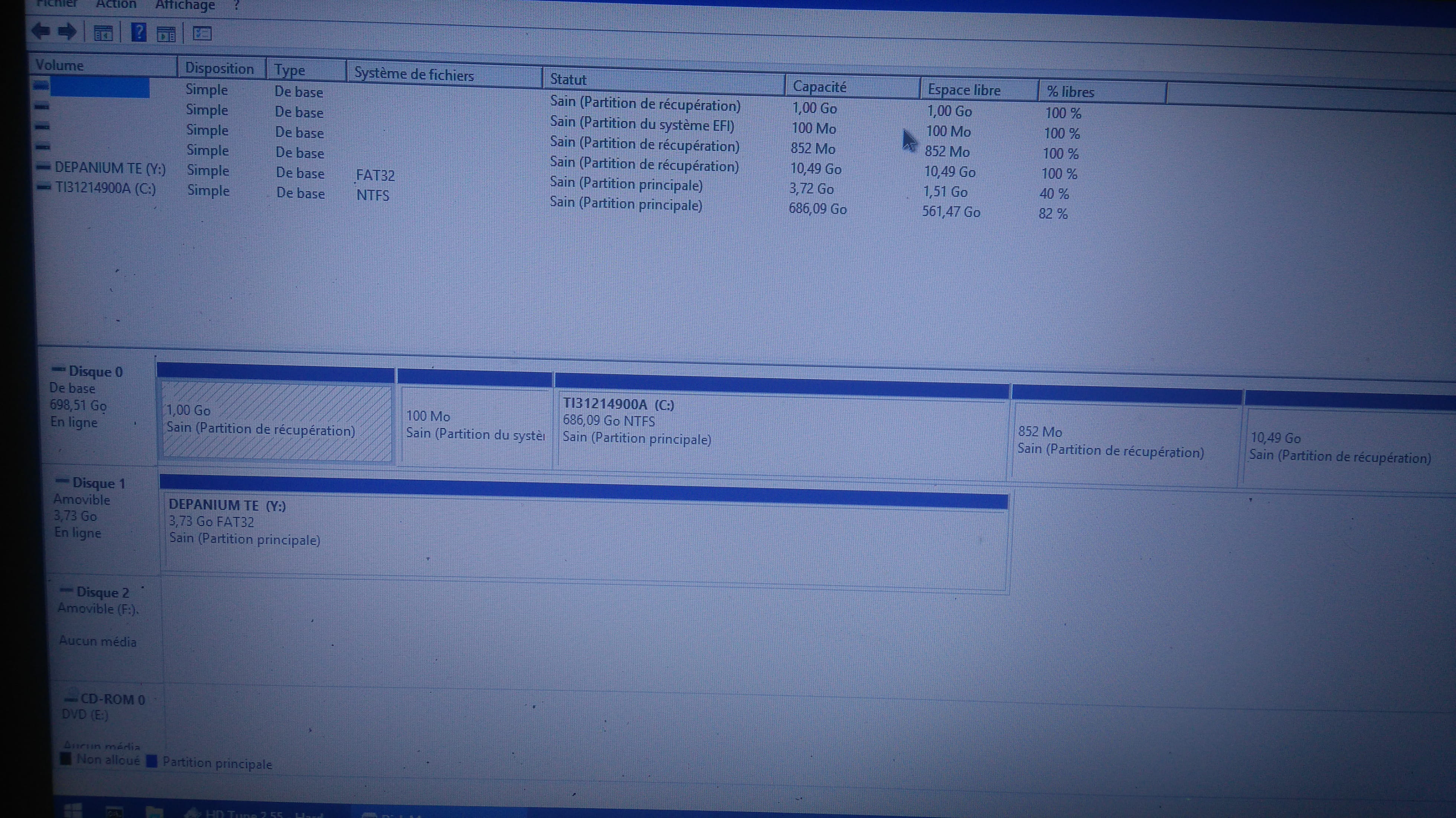

                      @sto34On voit qu'il a vu 8k dans les secteurs défectueux mais il ne requiert aucune action.
                      La commande pour analyser et réparer est:chkdsk /f /r.

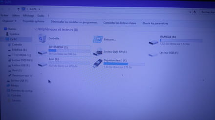

                      Mais il faudrait essayer de faire cela aussi dans les partitions avant C,car il se pourrait que les secteurs défectueux se trouvent là.
                      Pour cela ,aller sur dium,clic sur icône windows,ce Pc et là regarder pour voir si tu
                      vois les partitions avant C,celle de 1024mo,celle de 100mo et celle de 128mo.
                      Si tu les vois clic droit dessus et ouvrir une fenêtre de commande ici.
                      tapes ceci: chkdsk(espace)/f(espace)/r c'est à dire chkdsk /f /r puis entrée bien sur.
                      Forcer le montage en tapant o (la lettre) puis entrée.
                  2. Je ne vois pas celle à 100 et 128 mais il y a d'autres partitions
                    1. Je ne vois pas celle à 100 et 128 mais il y a d'autres partitions
