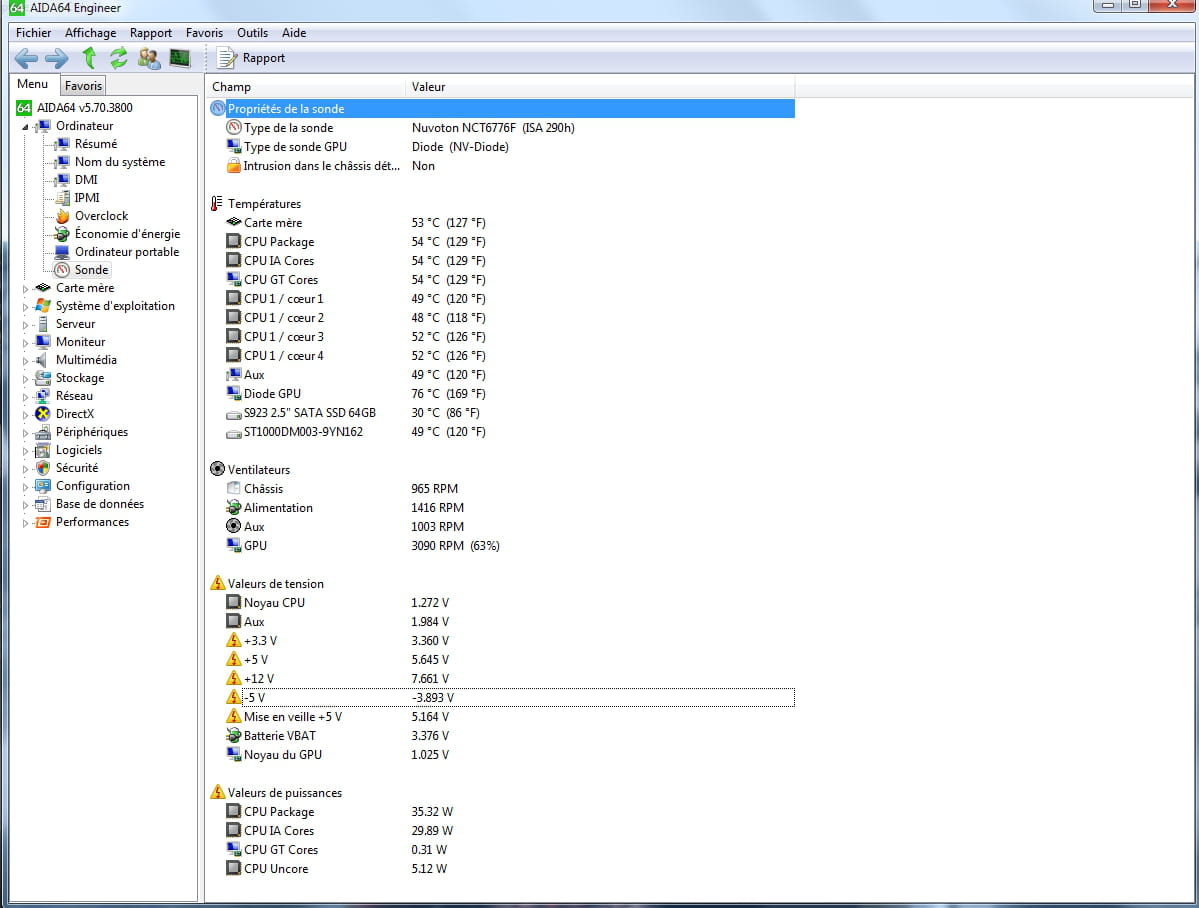

bonjour j'ai remarquer depuis quelque jour des lag dans the division lorque je cour a certain moment c'est sacader sa lag je demande si c'est pas un probleme materiel, boici un creen fait de aida 64 merci de vos reponse

  1. Salut,
    Tu as changer la pâte thermique du processeur récemment ? ça ressemble a un problème de surchauffe ( et du coup le proc se bride)

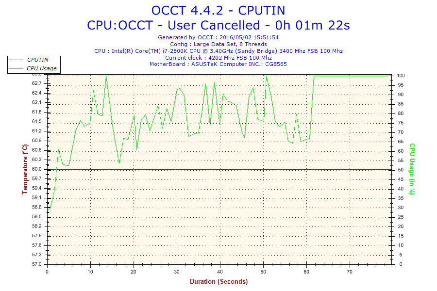

    3. télécharge OCCT puis test tes processeurs voir si il ont bien un refroidissement correcte

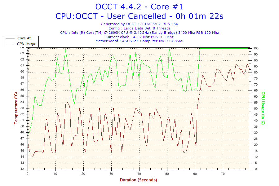

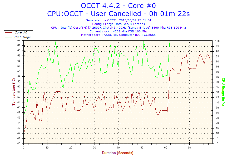

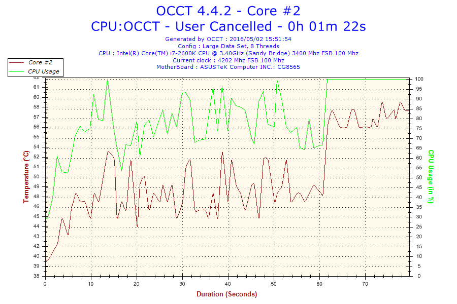

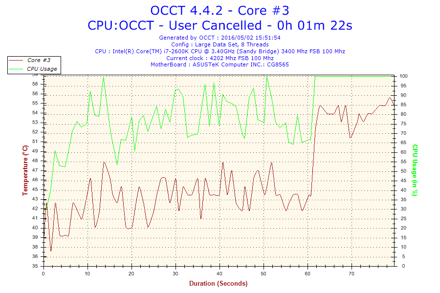

    1. Oui le refroidissement est correcte selon moi. un processeur se bride lorsqu'il arrive vers 97-99 °
      J'ai regardé les rapports OCCT indique 3.4 Ghz sur les procs donc je suis allez voir il monte a 3.8GhZ en vitesse de pointe sauf si tu as modifié la limite toi même?
      Donc en gros, Le problème vient des performance de ton PC, même si tu a une très bonne configuration le jeux prend juste trop de ressource. :/
      Comme tu peux le voir tes 4 processeurs sont au taqué, il arrive pas a traité les infos assez vite du coup ça rame dans tu cours dans les herbes ^^ (tu peux également aller voir les rapport de performance sur jeuxvideo.com)
      Je te conseille de réduire les ombres, c'est ce qui consomme le plus tu gagneras en fluidité et tu gardera une très bonne qualité visuelle...
