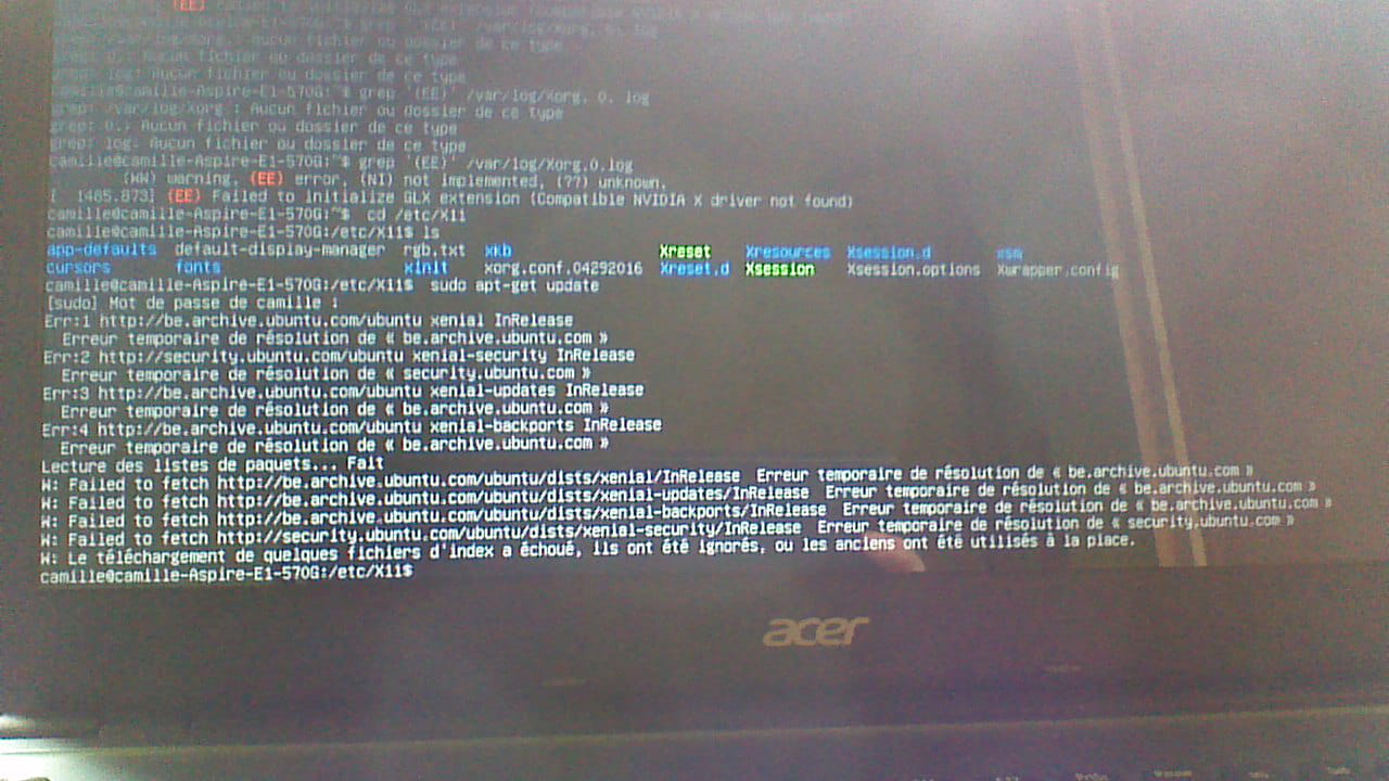

      1. Ça n'a pas fonctionné à cause de la connexion internet ...Grrrr.
        Ha ! ces mises à niveau pourries !
        Là je sèche...
