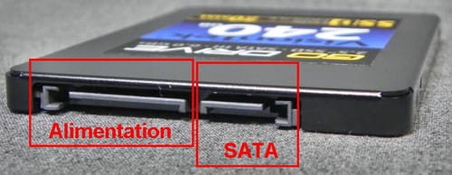

      Il faut connecter le SSD en sata (permet le transfert des données) mais aussi alimenter le SSD ;) y'a deux branchements a faire sur le SSD ;)
      Prenez par exemple ceux de votre lecteur CD ;)

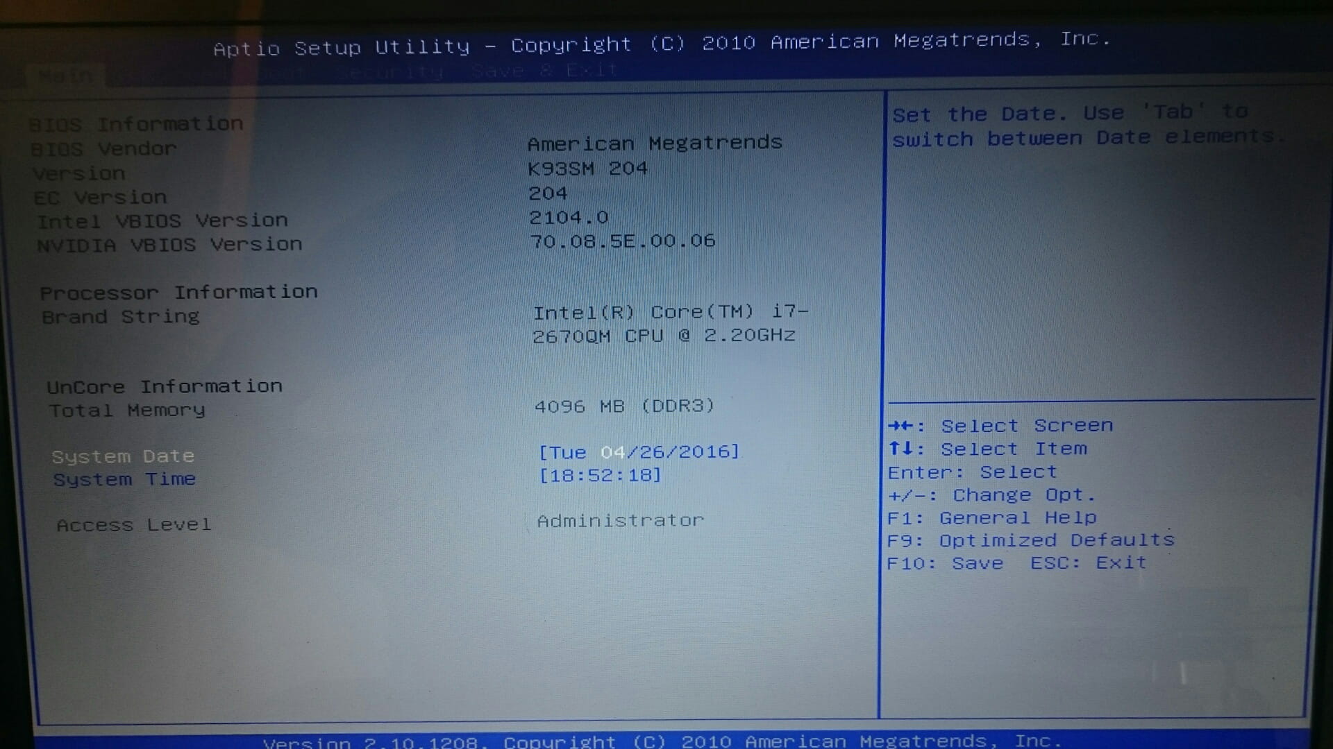

      J'aimerai bien un screen de la page main et boot du bios avec le ssd connecté ;)

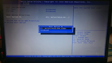

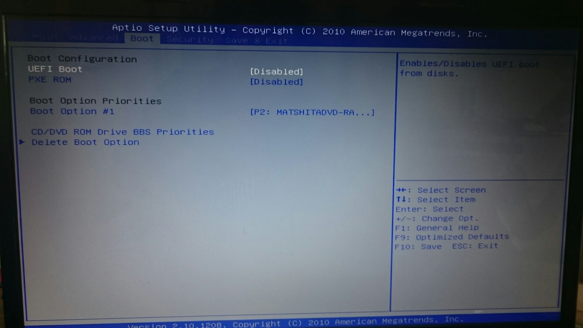

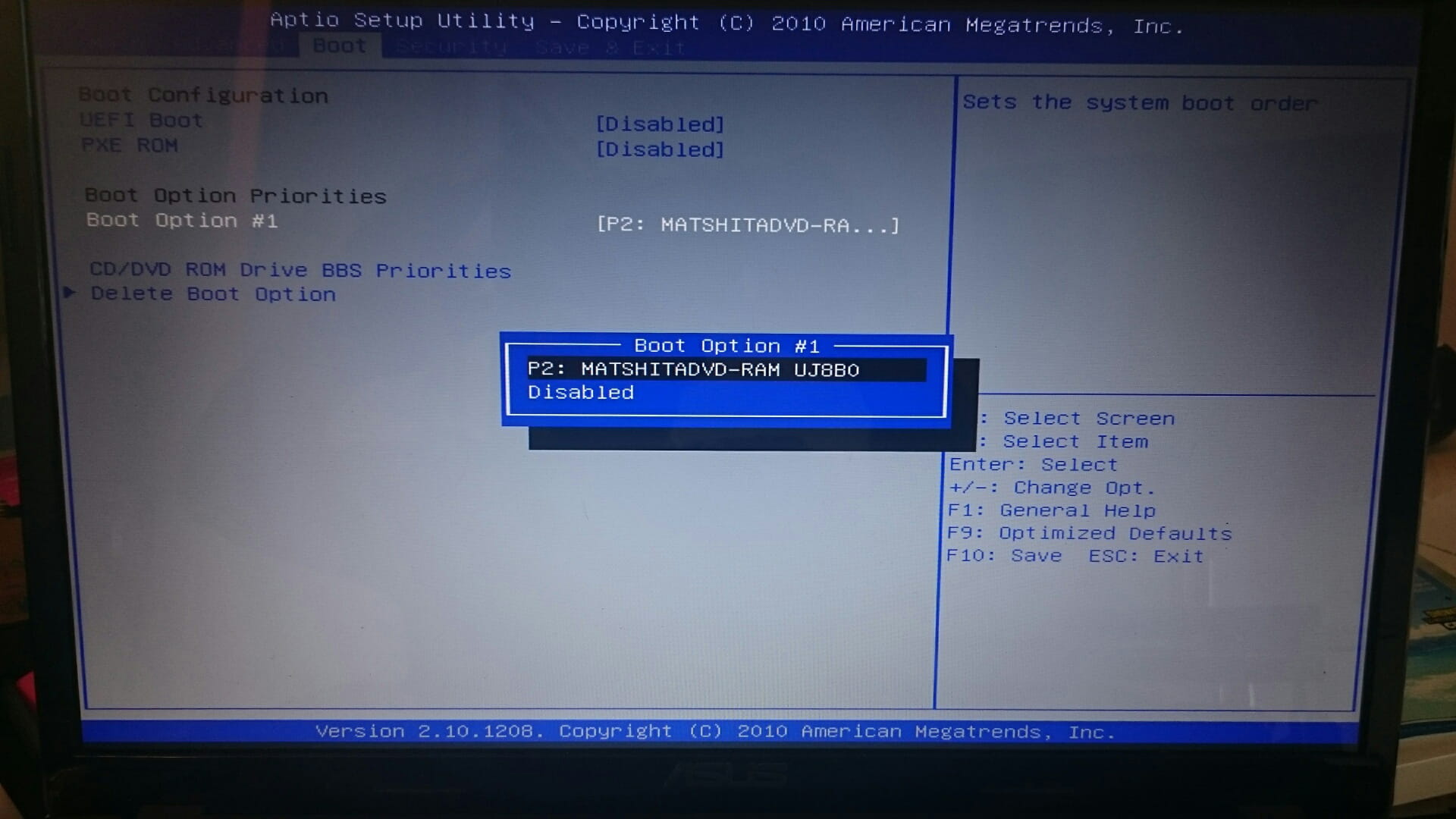

  11. dede4240 Messages postés 243 Statut Membre 26
    voici le screen
    1. algerino77 Messages postés 496 Statut Membre 619
      Ok, et dans l'onglet main vous avez quoi a coté des différents SATA?
      Et dans votre screen, je vois boot option #1, il y'a quoi dans la liste déroulante ?
  12. dede4240 Messages postés 243 Statut Membre 26
    voici les screen car je ne comprend pas la question dsl
      D'accord, les sreens ont été prit avec le SSD de branché au PC?
      Si c'est le cas, le SSD n'est effectivement pas reconnu, j'ai déja eu ce problème la et c'était du au réglage du BIOS. j'ai jonglé avec les paramètres suivant:
      Essayer avec les paramètres suivant:
      Dans "SECURITY" mettre Secure Boot Control sur Disabled
      Dans "BOOT" mettre UEFI boot sur Enabled
      Sauvegarder et redémarrer le BIOS.
      Ensuite envoyé moi un screen de l'onglet Boot du bios avec la liste déroulante,
      exactement comme le screen du dessus ;)

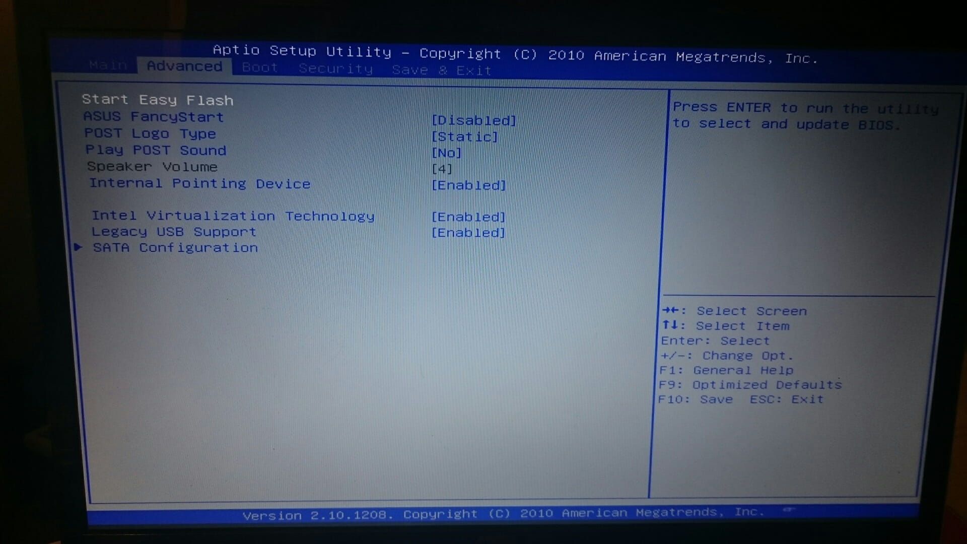

      Ok, le plus simple c'est d'aller dans Save and Exit:
      Faire un Restore Defaults
      Faire un Save Changes and Exit
      Une fois redémarré, aller dans BOOT et dans Hard Drive BBS Priorities
      (Si le menu n'apparait pas, cliquer sur Boot Option 1 et me dire ce qu'il y'a dans la liste)
      Dans l'onglet Advanced, Sata configuration, un petit screen peut etre sympa ;)
      EDIT: je viens de tester chez moi, j'ai un BIOS qui ressemble au votre.
      En faisant un restore Defaults, mon SSD n'était pas reconnu.
      Je suis allé dans l'onglet Security, et j'ai mit secure boot control sur Disabled
      Ensuite dans l'onglet BOOT, j'ai mis Launch CSM Sur Enable
      puis Launch PXE OpROM sur Enable,
      et le problème était réglé...

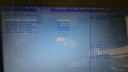

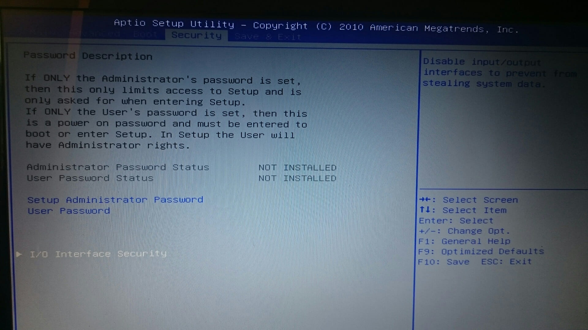

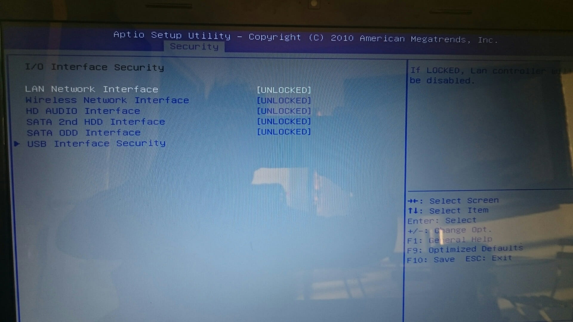

      Vous avez quoi dans l'onglet security -> I/O Interface Security ?
  14. dede4240 Messages postés 243 Statut Membre 26
    voici le screenshot. Merci bcp ;)

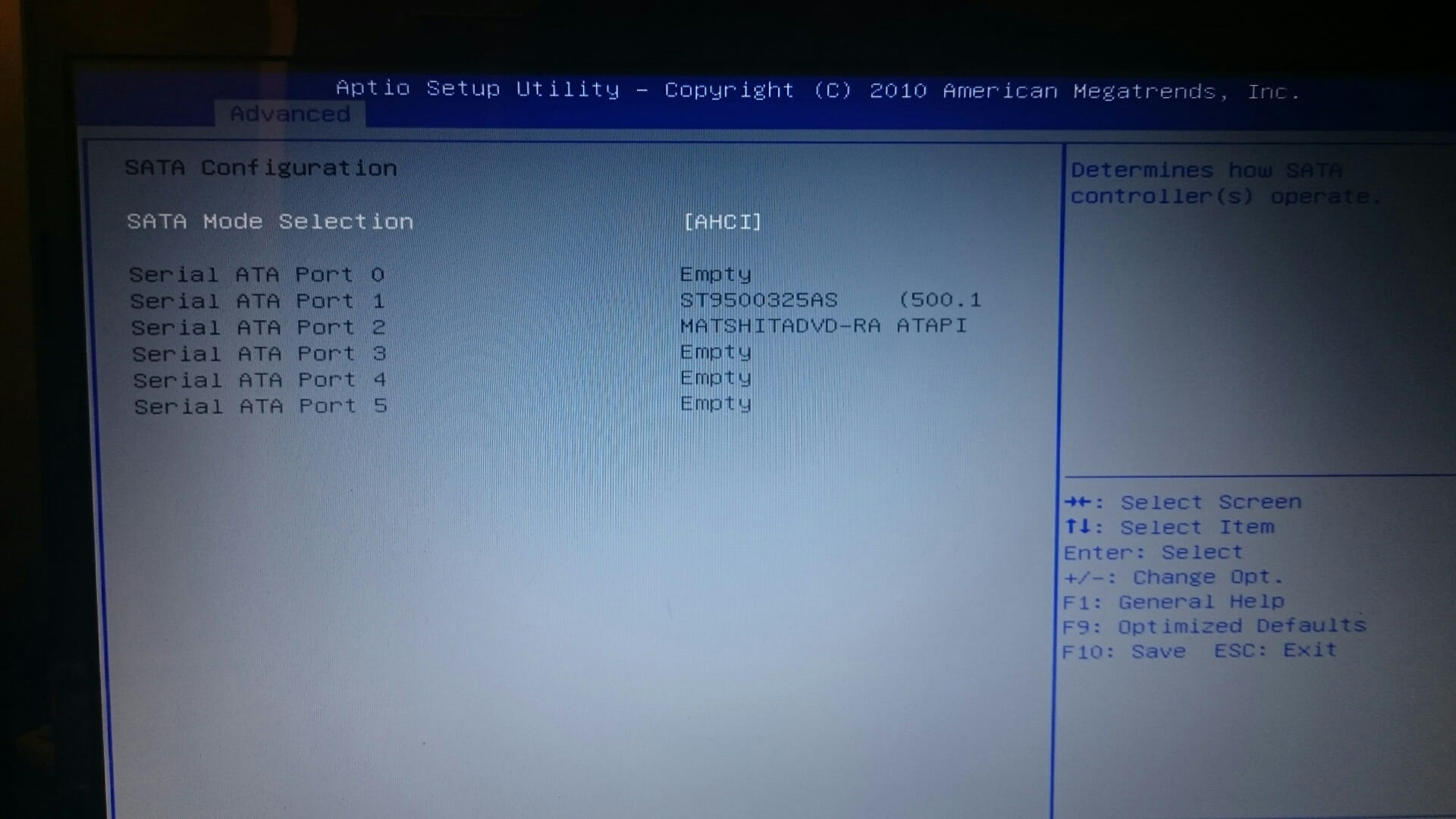

  15. dede4240 Messages postés 243 Statut Membre 26
    voici le screenshot, merci bcp
    j'ai remis un deuxieme disque dur pour faire une test; il ne faut donc pas en tenir compte. Je vais l'enlever pour la suite
      Ok donc Dans le SATA 1 c'est votre disque dur, et le SATA 2 le lecteur CD...
      C'est fou, le SSD n'est pas reconnu!
      Je crois vraiment que c'est le SSD qui à un problème, car ni reconnu par le BIOS du PC portable ni reconnu via windows sur le PC fixe... La vraiment j'ai l'impression que le SSD est mort...
  16. dede4240 Messages postés 243 Statut Membre 26
    c'est curieux parce que la dernière fois que je l'ai utilisé il marchait parfaitement et il a été stocké dans un placard depuis.
      La dernière fois c'était sur le PC fixe ?
      Oui c'est bien ça. Il n à jamais servi sur le pc portable
      1. algerino77 Messages postés 496 Statut Membre 619 > dede4240 Messages postés 243 Statut Membre
        La franchement je seche... avez vous un disque dur externe ?
        Ou plutot un boitier externe sata ? un truc de se style:
        https://www.ldlc.com/fiche/PB00110120.html
  17. dede4240 Messages postés 243 Statut Membre 26
    oui parfaitement j'ai un dock de ce type, je n'avais pas pensé à l'utiliser.
    pensez vous que cela puisse fonctionner avec ça?
    merci
  18. dede4240 Messages postés 243 Statut Membre 26
    j'ai essayé ce matin de faire fonctionner le SSD avec le dock, ca ne fonctionnait pas non plus, j'ai donc acheté un nouveau ssd ce matin et la tout fonctionne!
    Mon ancien ssd était donc bel et bien mort.
