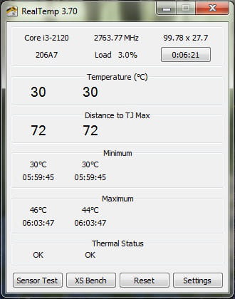

      Installe "Real Temp" ou "Coretemp" pour Monitorer la température de l'ordinateur.
      Voir à combien monte la température de l'ordinateur lors de son utilisation. Celle-ci ne doit pas dépasser les 60 degrés Celsius. Si possible joindre au message une capture d'écran du logiciel.
  4. Feh12 Messages postés 53 Statut Membre 8
    Voilà le résultat de RealTemp
    1. Malekal_morte- Messages postés 178136 Date d'inscription   Statut Modérateur, Contributeur sécurité Dernière intervention   24 713
      et en jouant, ça ne monte pas plus haut ?
    2. Feh12 Messages postés 53 Statut Membre 8
      Non, ça reste dans ces températures
