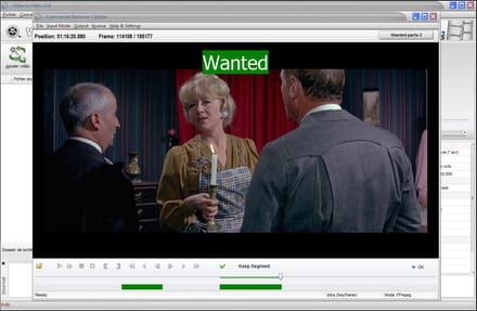

Il existe Video to video ,gratuit.
https://www.videotovideo.org/
Ce soft contient des outils comme "Commercial remover"
Il fragmente et ressemble un peu à l interface d' hdtv.
Couper sur les images I.
Il travail en mode copie de flux;donc rapide.Ce soft est en version portable.Il pourrait peut être te convenir.
Voir aussi avidemux,ou autres disons un soft qui évite un ré-encodage long .

Apres plusieurs essai de configurations je suis arriver a couper les video TS au bon format.
Tres difficile pour caler le debut et la fin de chaque clip.
Il n'y as pas de retour arriere, a part avec la souris qui recule carrement de 1 a 2 minute.
Pas trouver de fonction dans la configuration pour ameliorer la coupe.
