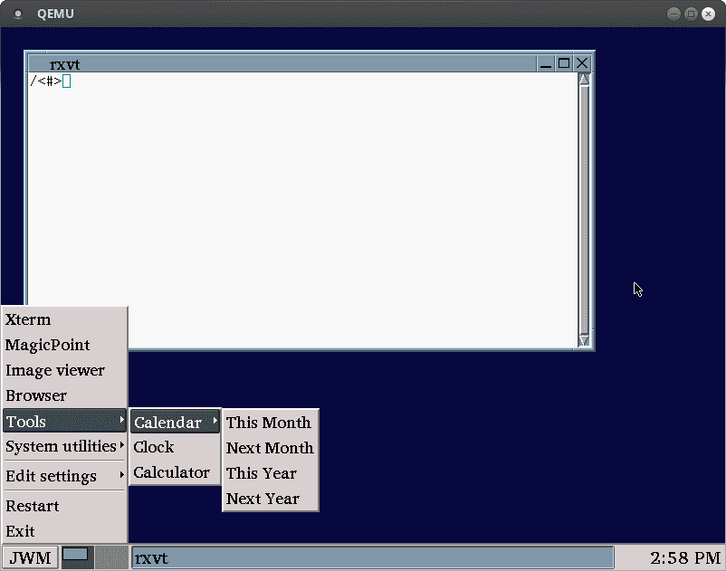

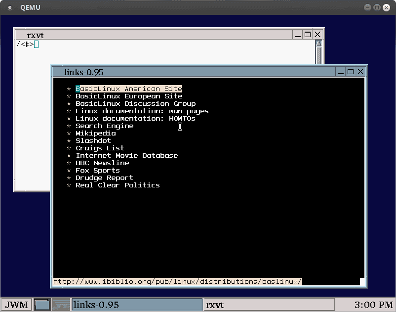

    2. jns55 > ggru76 Messages postés 300 Statut Membre
      Sur une disquette je ne sais pas mais sur 2 disquettes oui :
      http://distro.ibiblio.org/baslinux/
      Par contre, pas sûr qu'elle soit très ergonomique.
    3. zipe31 Messages postés 34620 Date d'inscription   Statut Contributeur Dernière intervention   6 502 > jns55
      Spartiate tout au plus ;-))
      Et le navigateur c'est du links ;-\

    5. jns55 > zipe31 Messages postés 34620 Date d'inscription   Statut Contributeur Dernière intervention
      Sur 2 disquettes, on ne peut guère s'attendre à autre chose. C'est même mieux que ce que j'imaginais...
