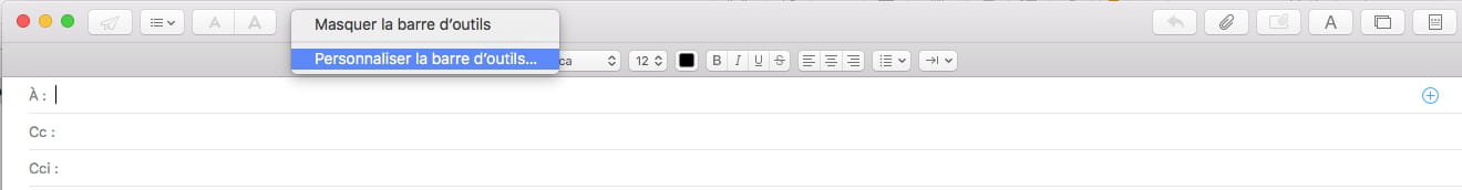

    si ce sont les boutons appropriés qui manquent, tu peux les remettre en personnalisant la barre d'outils en faisant un clic droit sur celle-ci :
