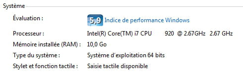

J'ai un ordinateur qui tourne très bien mais il a tendance à sévèrement ramer lorsque je travail sur des logiciels tels qu'Illustrator, Photoshop, Rhino, Keyshot, etc etc. Il ne rame qu'à partir d'un poid de fichier assez conséquent, ce qui est tout à fait normal et ça n'a rien d'inquiétant.
Je souhaiterais juste changer des pièces de mon PC pour le rendre plus performant et je ne sais pas si je dois me diriger vers la RAM, le processeur ou autre chose.
La config de mon PC est la suivant :
Mon PC n'est pas un PC d'origine, ça fait un petit moment que je l'ai et je remplace des pièces au fur et à mesure pour lui faire tenir la route, il est temps aujourd'hui que je le boost un peu. J'ai donc besoin de l'avis de quelques personnes qui s'y connaissent pour être sûr de mes achats.

Votre config est déjà puissante.
Pour moi je ne changerai ni le processeur ni la RAM bien que l on est peut de renseignement sur celle ci.
Vue les applications qui posent problèmes regarder plutôt du coté de votre carte graphique.

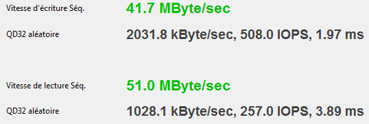

Éventuellement vérifiez que votre HDD ne soit pas trop lent
