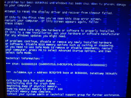

Blue Screen
Comme vous pouvez voir ci join, j'ai un problème avec mon PC. Je ne sais pas pas d'où vient cette erreur. Le PC reboot sans arrêt, j'ai tout essayer: formater le disque dur, j'ai réinstallé les driver de la carte graphique et testé les RAM. Je ne sais plus quoi faire. Merci de vos solutions.
PC tour:
-carte mère H61MGV3
-processeur Intel Pentium g2030
-4 gb de RAM (2x2)
-carte graphique gtx 560
-alimentation 500w 80+

    Télécharge ce logiciel : WhoCrashed
    on y verra peut-être un peu plus clair
    1. Merci de votre réponse rapide, mais je ne peux pas avoir accès au bureau de l'ordinateur autrement qu'en "safe mode" sinon il reboot sans arrêt après le chargement du logo Windows. Je ne peux donc pas télécharger de programme.
  2. Contributeur
    Tu as totalement formaté ton disque dur . La MBR avec ?
      d'après ce que je peu lire cela viens de ta carte graphique NVIDIA
      1. Pas en entier, que windows et ca semble être plutôt niveau driver ou composante je dirais.
          avais tu essayé un redémarrage puis F8 et "dernière bonne configuration connue" ? avant d'avoir formaté ton DD ?
            as tu aussi essayé en mode sans échec de réinstaller ta carte graphique NVIDIA ?
            1. Je peux pas installer les drivers en mode sans echec
          2. Bonjour.
            Est-ce-que tu as installé quelque chose sur ton pc qui aurait apporté ce problème ?
            Ta configuration matérielle est faible et ancienne.
            Quel est la version de Windows installée sur ce pc ?
            1. Windows 7
            2. Tu n'as pas répondu a ma première question.
              Est-ce-que tu a téléchargé quelque chose comme logiciel sur ce pc.

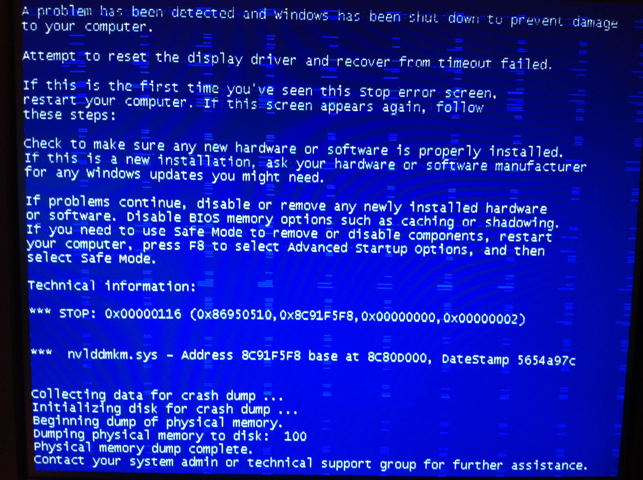

              Le code sur l'écran bleu indique un problème de pilote graphique.
            3. Pratiquement que des jeux vidéos et je fais attention aux programmes que j'installent. Léa jeux vidéos viennent tous du fabricant.
              • les
            4. Ta carte graphique est ancienne et ne supporte pas les jeux surtout récents.
              Il est probable que le pilote récent n'est pas compatible avec ta carte graphique
              C'est ce qui est indiqué sur l'écran bleu.
              Display driver and recover from timeout failled
