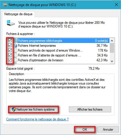

      Faire aussi un nettoyage traditionnel avec :
      Clic droit sur le disque C:/ puis propriétés.
      Nettoyer les fichiers système.
      Quand la fenêtre réapparaît, tu coches toutes les cases et OK.

        Je vous remercie d'avoir répondu si rapidement. J'ai fait ce que vous m'avez dit et apparemment ça a l'air de fonctionner. Mon ordi parait moins lent et pour le moment la souris ne saccade plus. Merci pour votre solution qui est des plus simples, j'aurai du y pensé.
