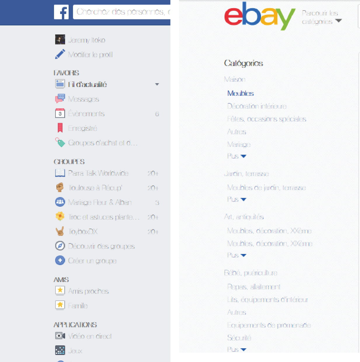

  7. jeremitoko Messages postés 1 Statut Membre
    je suis sous Windows 10, et j'ai a peu pret le meme probleme sur facebook et ebay par exemple, ici ca fonctionne, pas de souci;
    les textes sont tres clairs, illisible, obligé de surligné en bleu pour pouvoir lire.
    voila des captures d'ecran, c'est horribles pour lire des articles ou autres.... si vous avez une solution , je suis preneur parce que là j'en peu plus.
